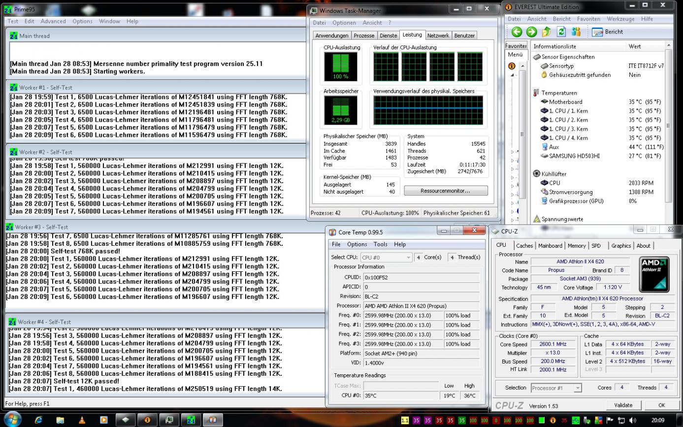

ichhab gestern nochmal alles ausprobiert ich komm im bios nicht weiter.
Jetzt hab ich K10stat ausprobiert und wenn ich da im 1ersten profil 3,400Ghz einstelle auf sstandart spannung und beim zweiten alles andere so lasse wies da steht und prime anschalte um zu schaun ob alles stabil läuft setzt er den nur auf den 2ten wert bei k10stat das heist die 3,4 werden nicht angezeigt
Mit K10Stat kannst du dem Multi nicht erhöhen da du keine Black Edition hast.
Ergo zweckfrei.
Bei dir wird die Northbridge aussteigen die in deinem Screenshots schon mit 2.35GHz läuft (Serie 2GHz bei afaik 1.15V). Also entweder die Spannung der NB leicht anheben oder im Bios um einen Multi absenken.
Ergo zweckfrei.

ich hab jetzt mal undervoltet und dem ram auf ddr1333 gefixt und die timings sehn jetzt so aus 6-7-7-24 bringt mir das mehr als die vorher?
CPU hab ich jetzt auf 2,6 laufen und die vcore bin ich bei 1,1500 angelangt
