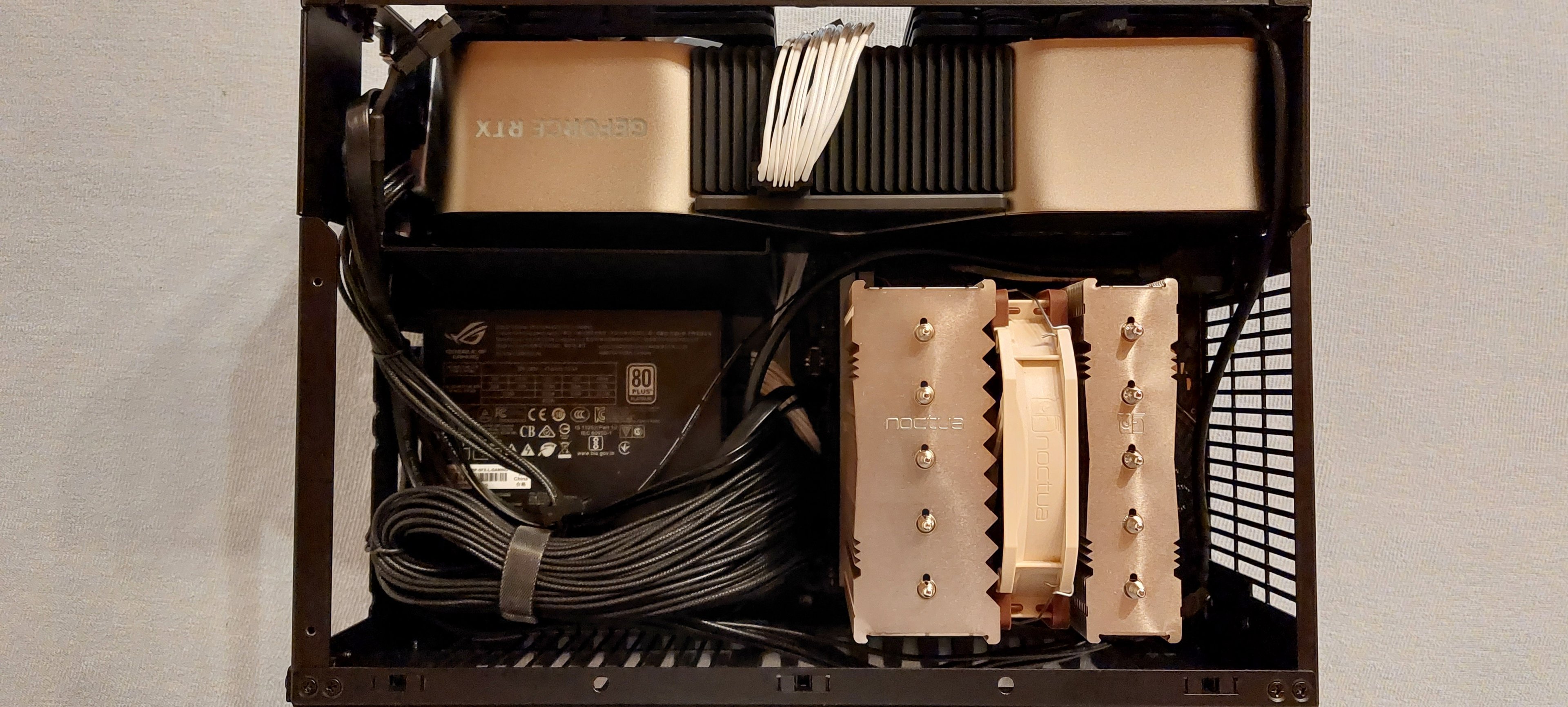

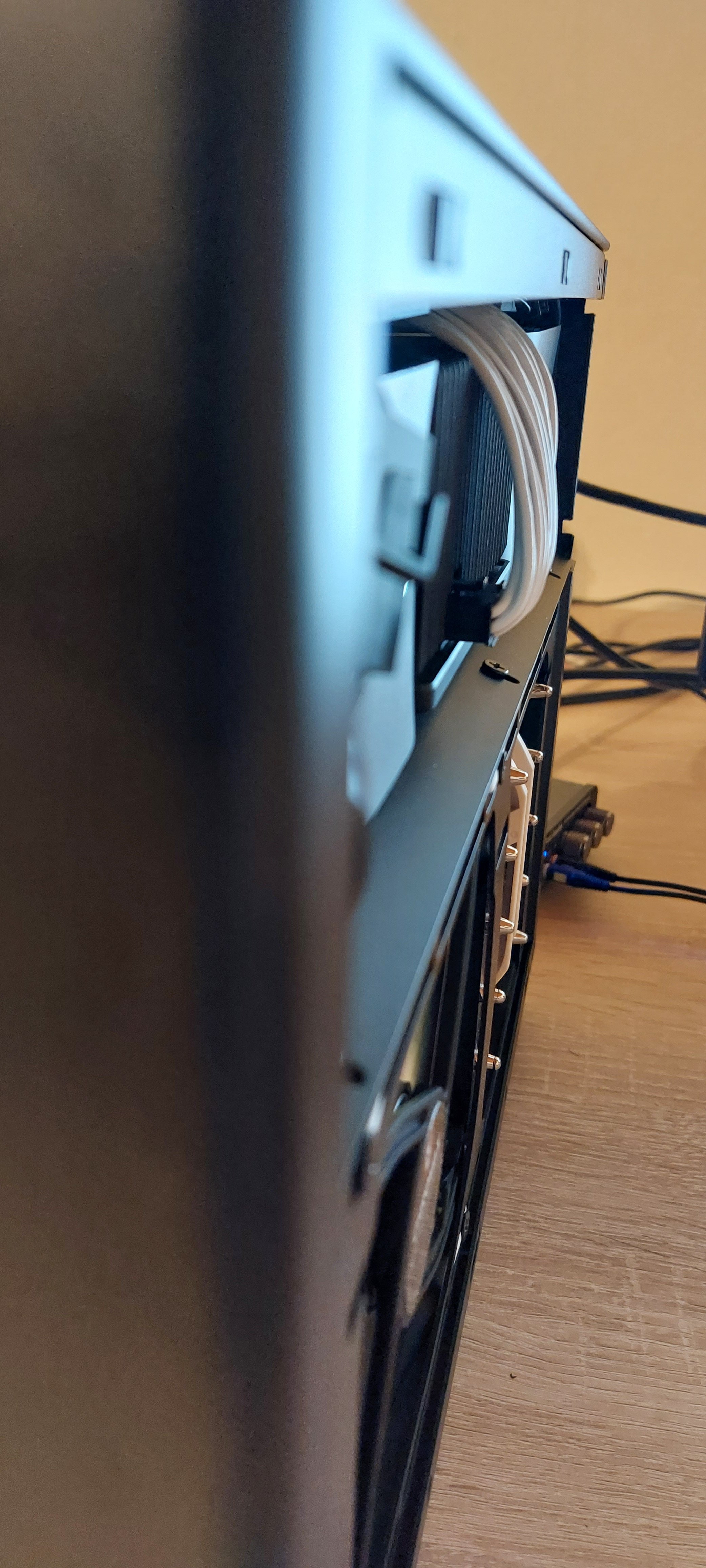

allerdings ist der Platz wie die Buchse angebracht ist schon "Fail"
Abgeknickte Kabel wegen Gehäuse sind immer noch das/ein Problem!
Ein stehend im sagen wir 45° Winkel wäre meines Erachtens besser gewesen. Dann werden die Kabel nicht so stark wegen dem Gehäusedeckel geknickt.
Da gebe ich dir recht, allerdings hängt es stark vom Kabel ab wie sehr es zum Problem wird.
Ich benutze ein extrem felxibles Kabel von MODDIY an meiner 4090 FE und brauche sehr wenig Platz.
Reaktionen: Jan und Recharging

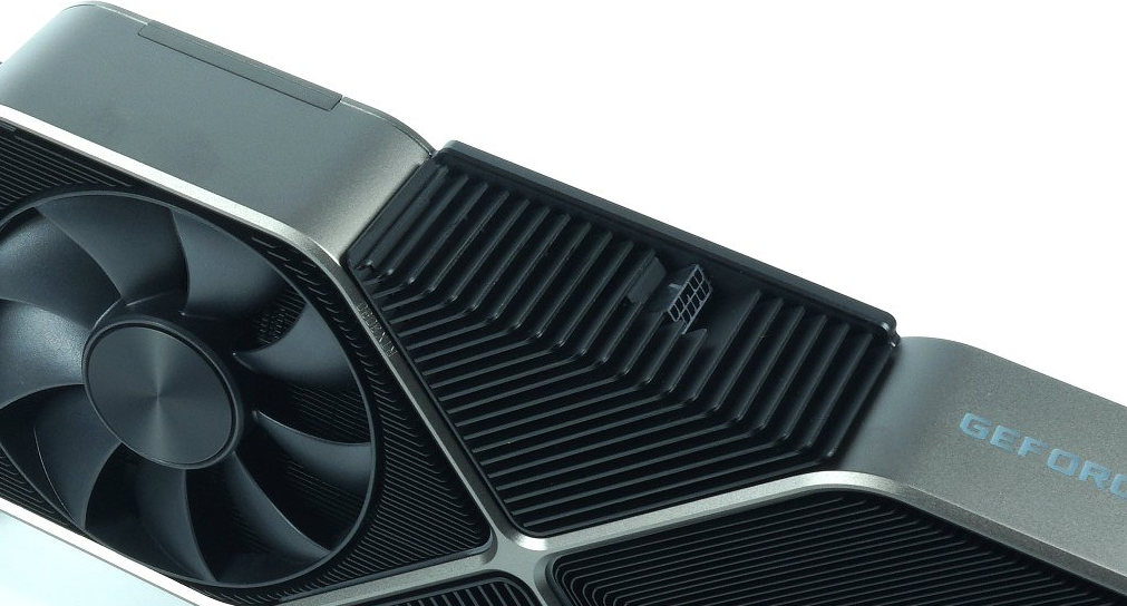

Bei der 3090 wurde es in der Founders Edition beispielsweise sogar so umgesetzt. Keine Ahnung, warum Nvidia davon wieder abgerückt ist.
Reaktionen: schneeland, Wowka_24 und Recharging
