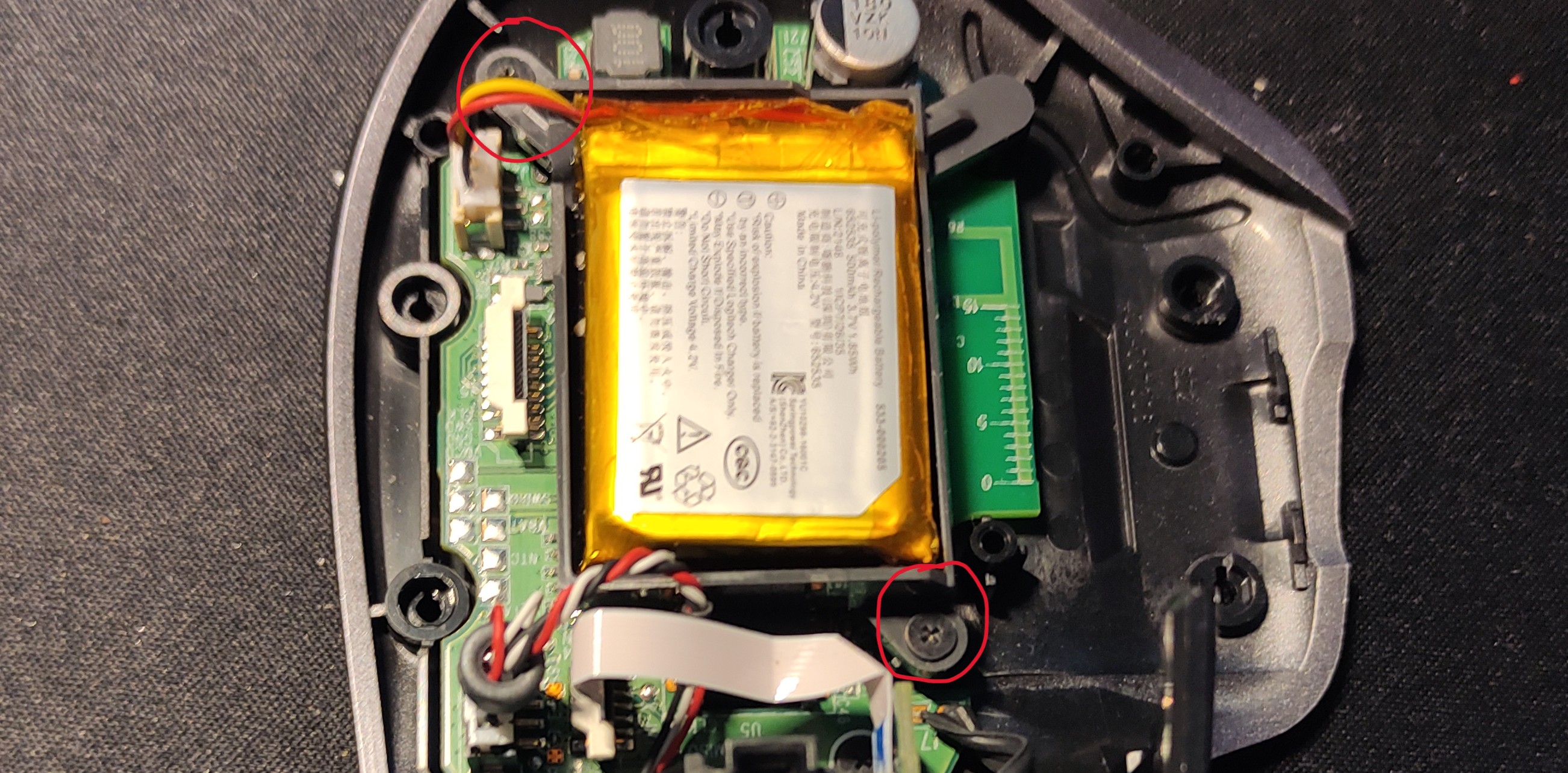

Zuerst die Maus ausschalten und drei der vier Gleitpads entfernen, um die kleinen Schrauben rausdrehen zu können (Bild links).
Anschließend kann vorsichtig das Gehäuse abgenommen werden. Um das Oberteil vom Unterteil gänzlich entkoppeln zu können, muss vorher noch das Flachbandkabel gelöst werden. Dazu die Kunststoffmechanik direkt rechts neben dem Akku nach oben in Richtung Leitung schieben und die Leitung dann abziehen (Bild rechts).
Bevor man nun fortfährt, sollte an dieser Stelle der Batteriestecker ausgesteckt werden.

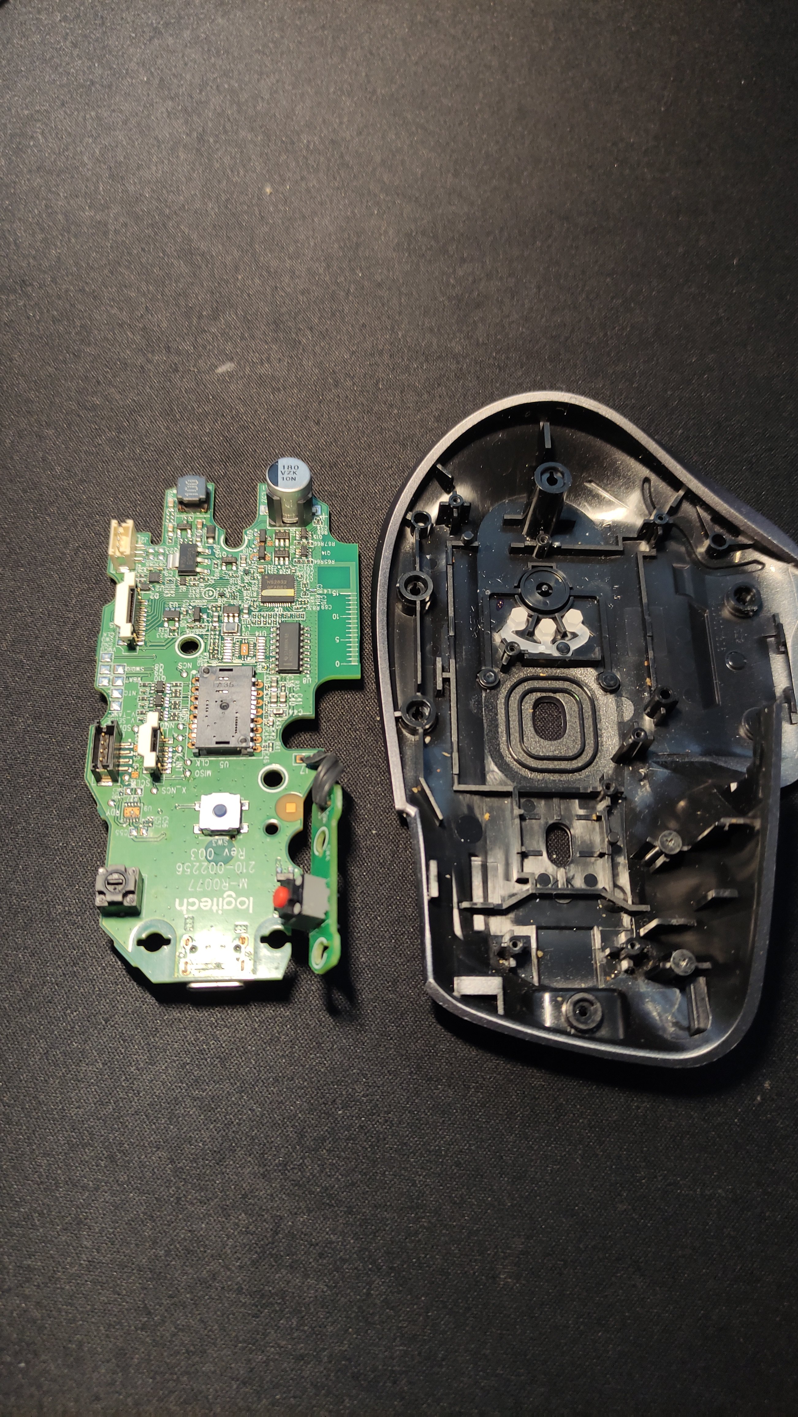

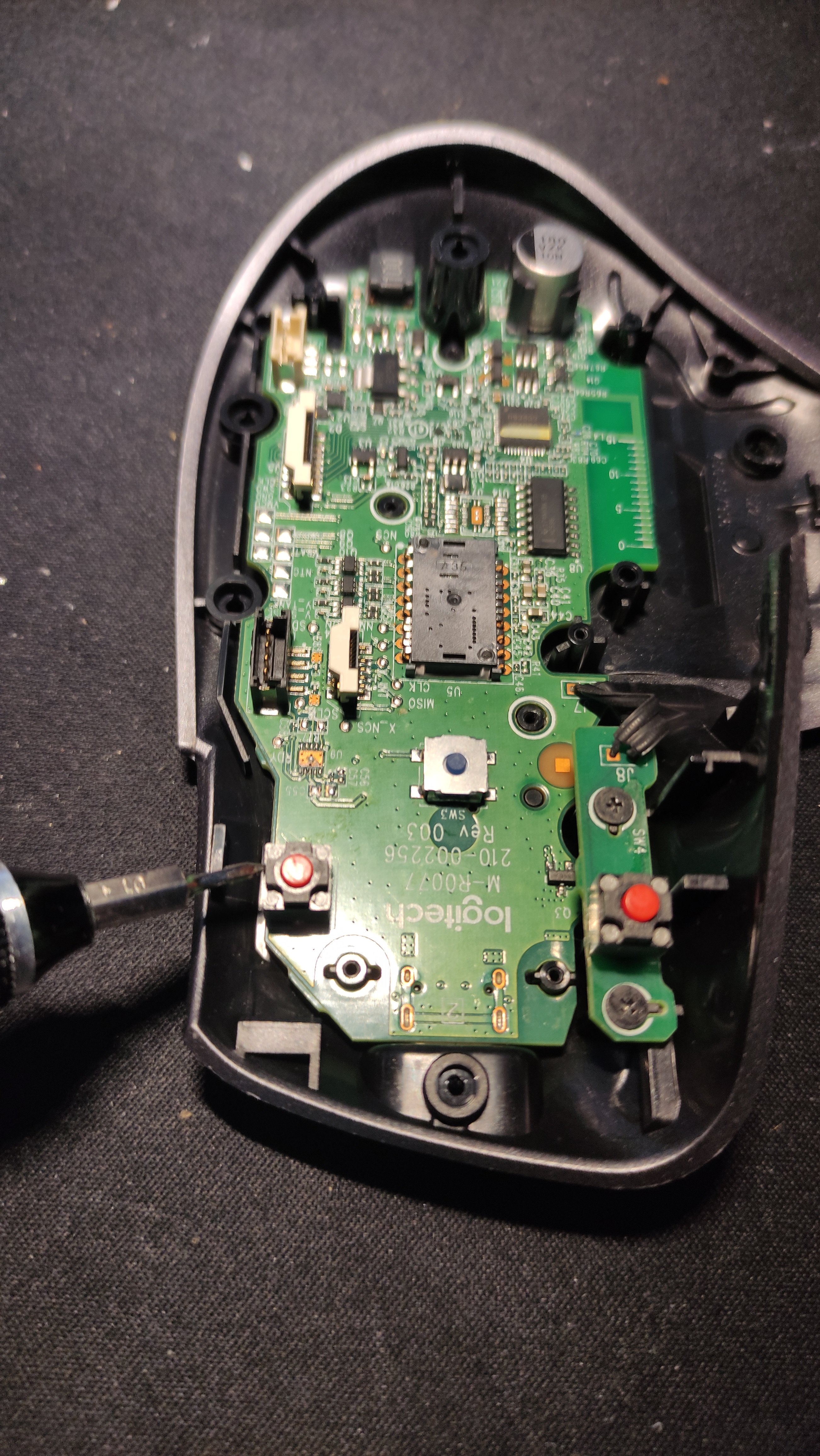

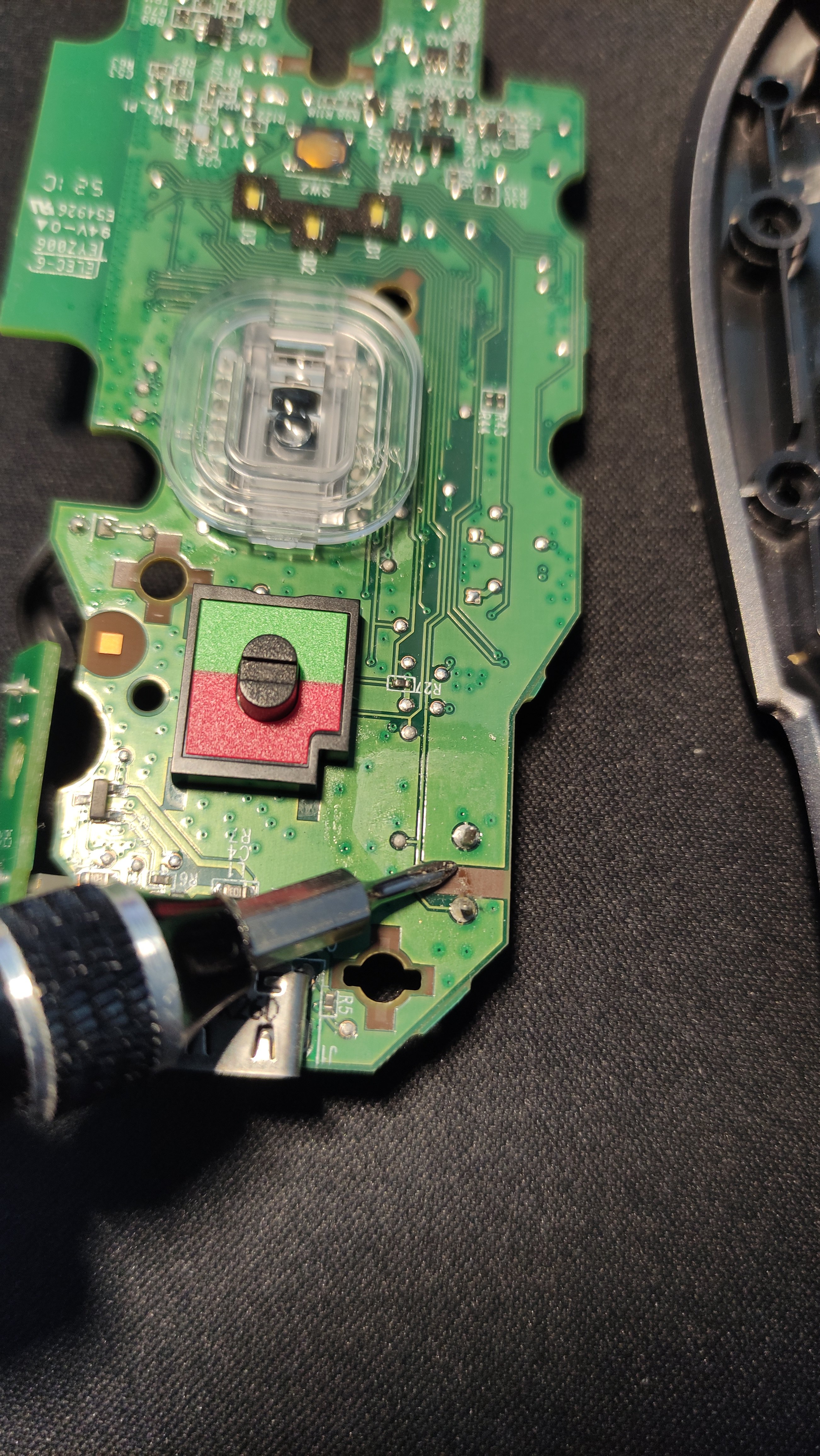

Unten links zu erkennen ist die originale, auf der schmalen Platine montierte, linke Maustaste. Die Platine lässt sich nach Rausdrehen ihrer zwei Kreuzschrauben aus der Arretierung rausnehmen und umklappen, sodass man an die zwei Lötpunkte rankommt (rechtes Bild).
2. Austausch des Tasters​
Nun kommt der Part mit dem Entlöten. Wer eine gute Lötstation hat und/oder geübt im Löten ist, hat den Taster bereits nach einigen Sekunden entfernt. Es sind keine Profikenntnisse erforderlich. Wer vorher noch nie gelötet hat, sollte auf die Kolbentemperatur achten bzw. 300°C-350°C nicht überschreiten. Nach dem Entlöten sollten die Löcher möglichst frei von Lot und i.a. sauber sein.
Nun wird der neue Taster mit seinen zwei Fußkontakten durch die entsprechenden Löcher geführt. Der Taster sollte dabei bündig auf der Platine liegen. Die Polung des Tasters spielt keine Rolle, d.h. es muss auf keine etwaige Einbaurichtung geachtet werden (auch mechanisch nicht). Das ist sowohl bei den Panasonic- als auch bei den Kailh Tastern der Fall. Anschließend den Taster verlöten und dabei achten, dass er während des Lötvorganges nicht rausrutscht bzw. sich dadurch die Höhe ändert.

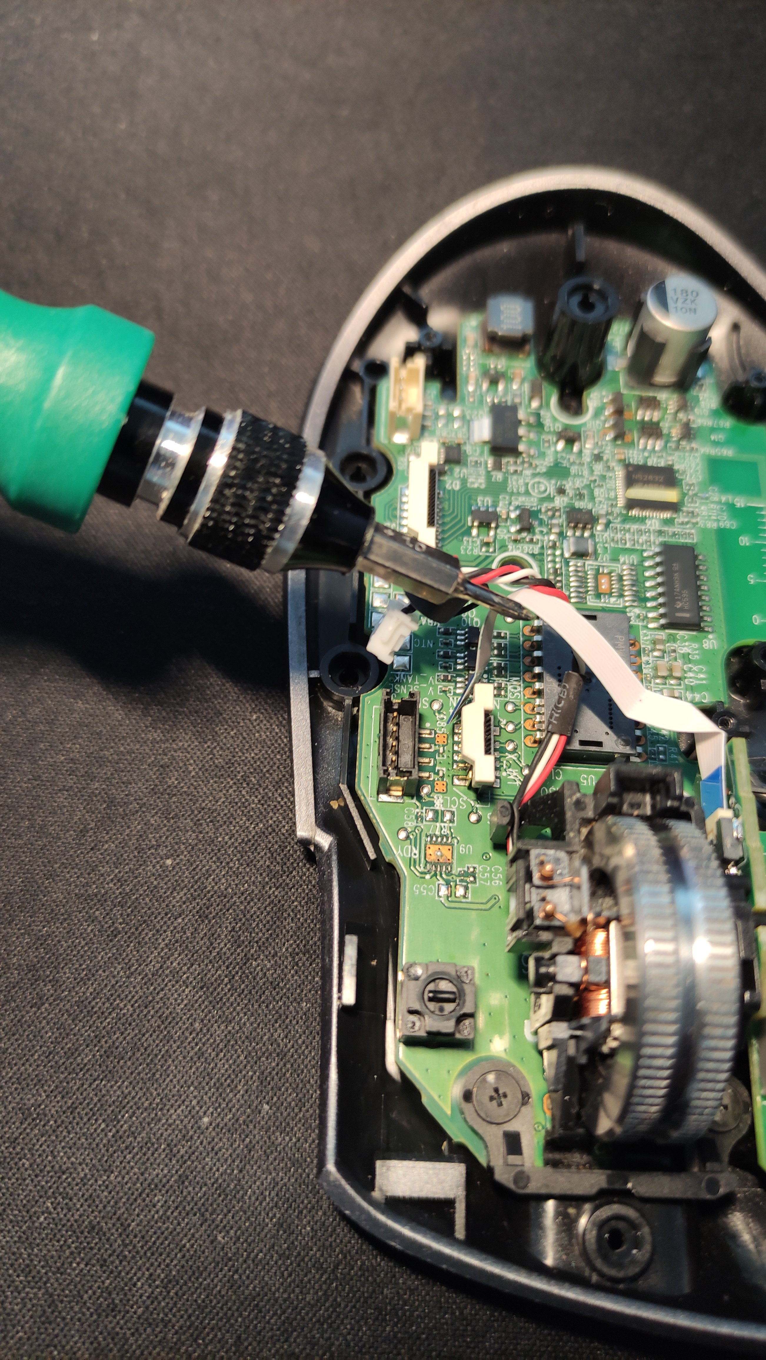

Um an die Lötpunkte der rechten Maustaste ranzukommen, müssen bei gezogenem Batteriestecker die zwei Schrauben der Batteriehalterung rausgedreht und die Tasche nach oben hin rausgenommen werden.

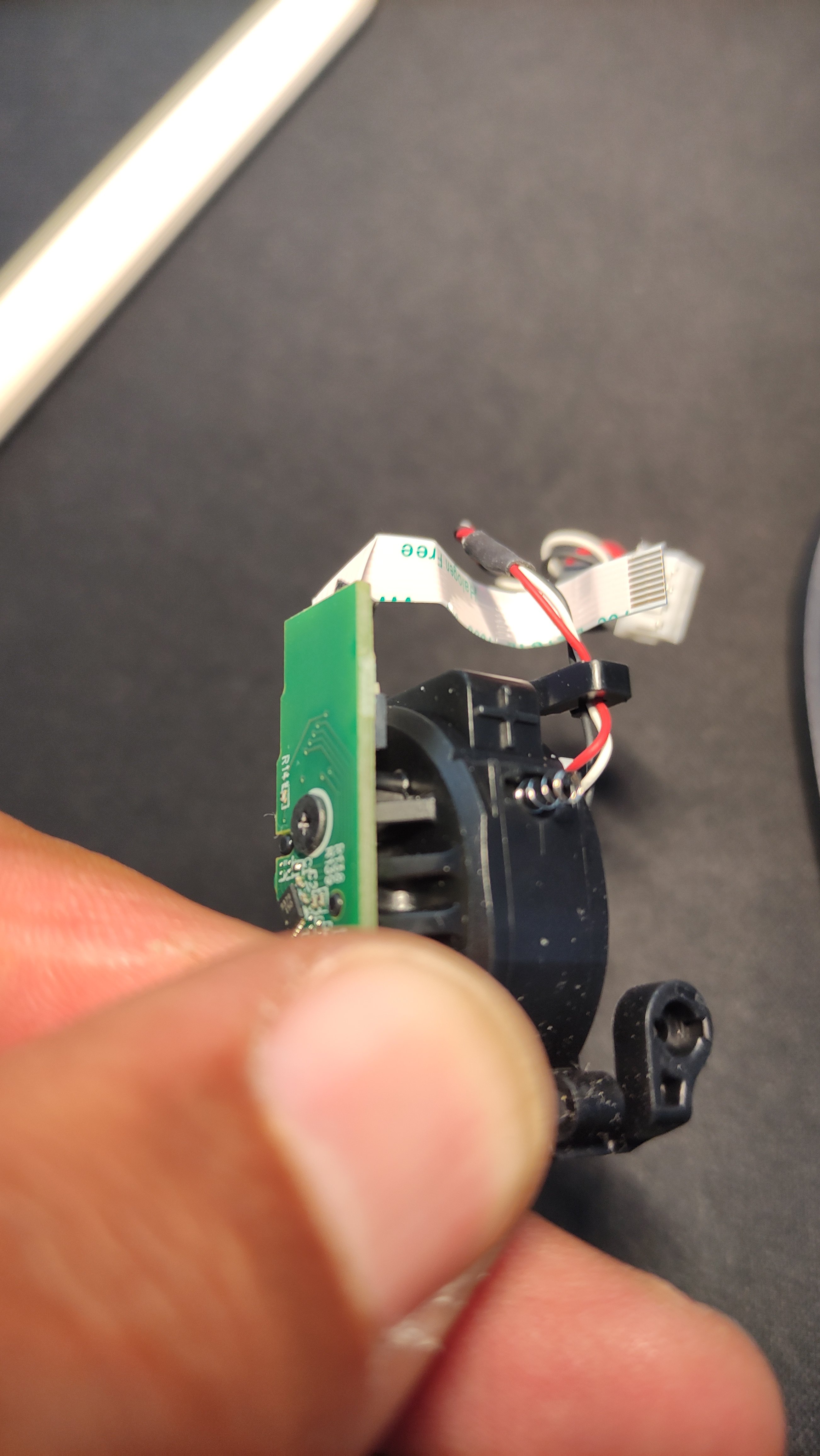

Nun muss das Mausradsystem demontiert werden. Dazu als erstes den Stecker des Mausrads und anschließend das Flachbandkabel rausziehen (linkes Bild). Bei dem Flachbandkabel wie o.g. zuerst die Kunststoffhaltemechanik nach oben hin lockern. Anschließend die zwei Schrauben des Mausradsystems lösen (rechtes Bild).

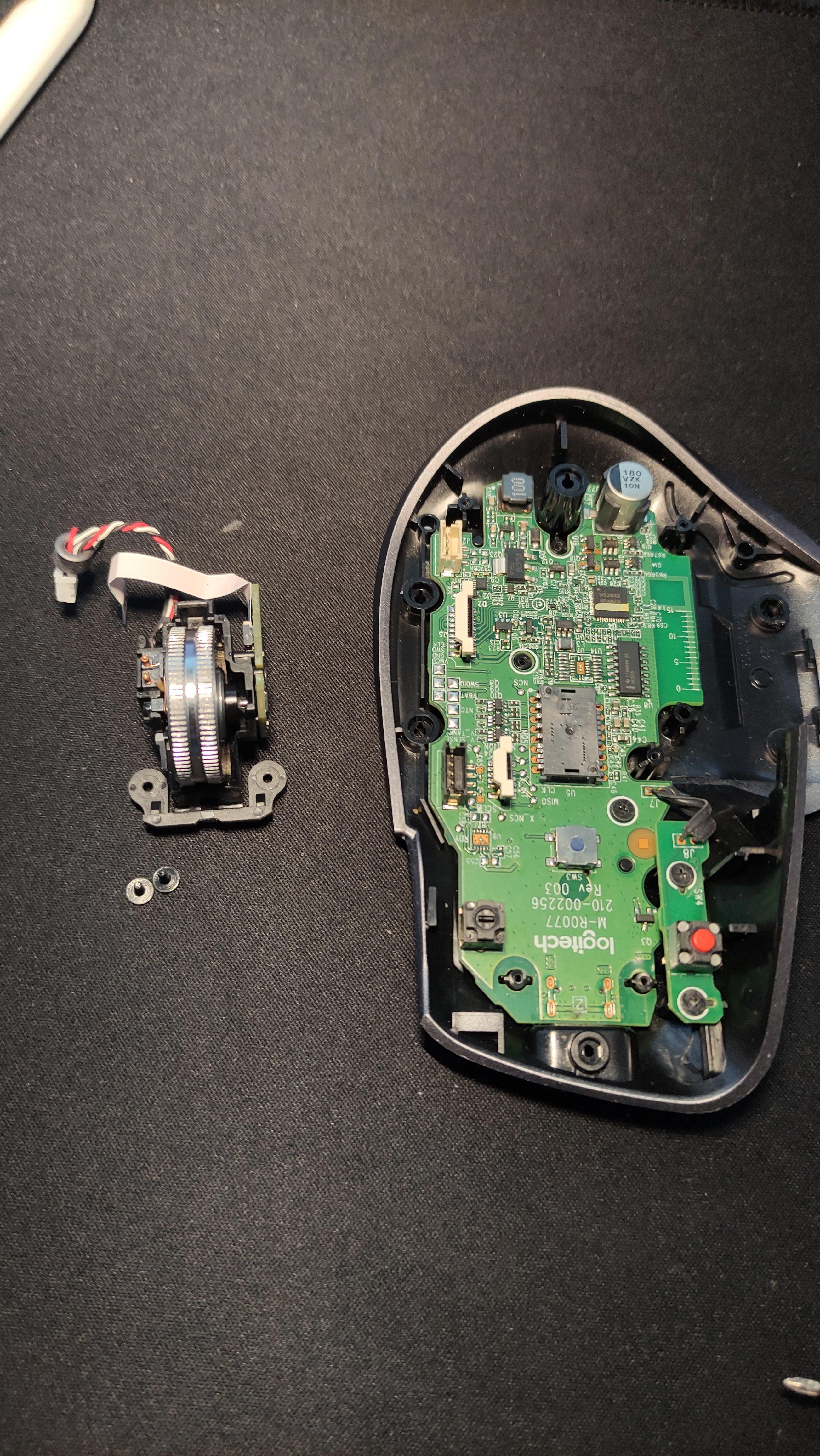

Achtung: Die zwei Schrauben der Mausradhalterung sollten zusammen verwahrt werden, weil diese sich von den anderen unterscheiden.

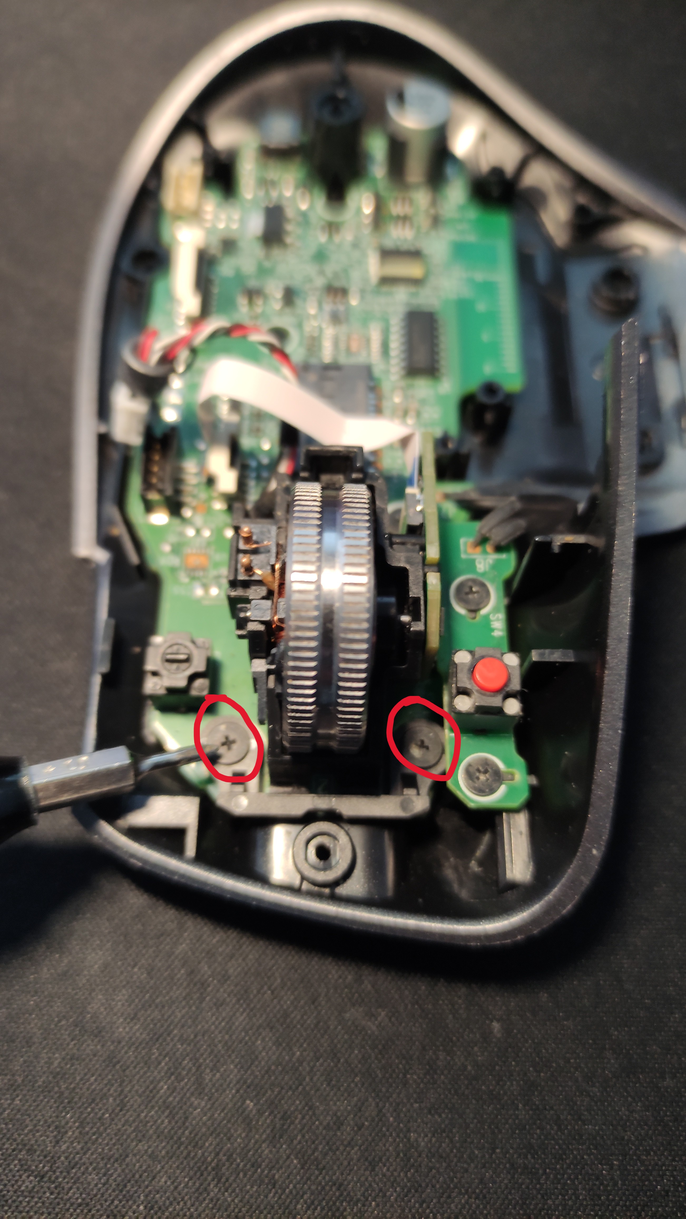

Jetzt das Mausradsystem einfach rausnehmen (linkes Bild unten). Allerdings sollte man dabei etwas langsam sein, damit die kleine Feder, wie im Bild zu sehen, nicht irgendwie wegfliegt. Jetzt sind nur noch die drei Schrauben der Hauptplatine übrig. Auch diese sollten zusammen verwahrt werden, da unterschiedliche Ausführung.
Ist auch der letzte Schritt getan, lässt sich die Hauptplatine aus der Arretierung heben und vom Mausgehäuse entfernen.
Die Lötpunkte bei umgedrehter Platine sind im mittleren Bild zu erkennen. Der (Ent)Lötvorgang bzw. Austausch erfolgt wie im vorigen Abschnitt beschrieben.
Im rechten Bild sind beide Maustaster im ausgetauschten Zustand.

Nachdem der neue Taster fertiggelötet ist, sollte man die Platine mit Isopropanol reinigen. Im Anschluss mit einem Pinsel sonstigen Schmutz und Staub aus dem Innenleben der Maus beseitigen.
Bevor man eifrig wieder zusammenbaut, sollte man vorher noch einen Funktionstest machen. Dazu den Stecker der Batterie wieder einstecken, Maus einschalten und kurz austesten!
