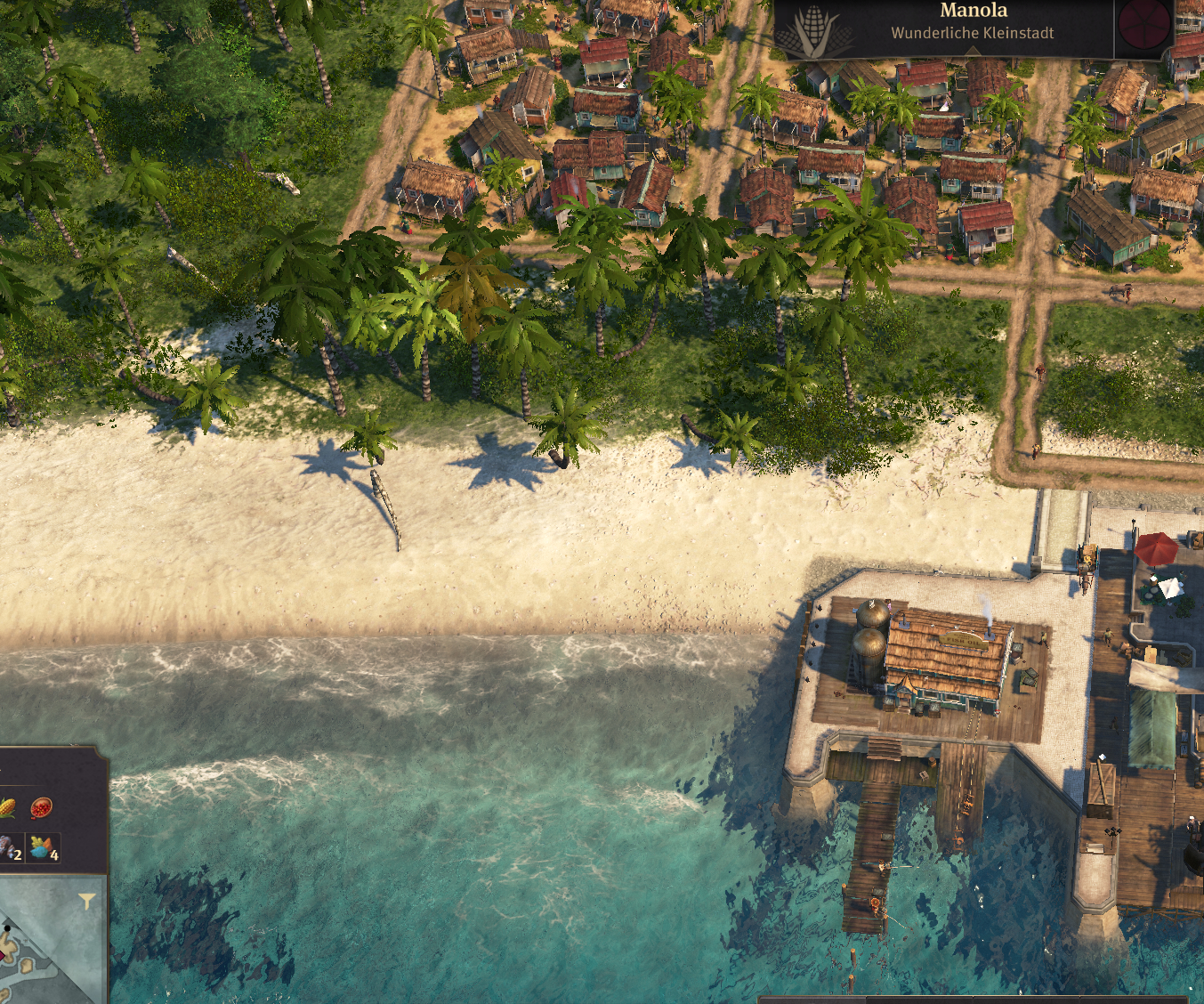

Vergleich der Optik​
Die Optik wurde in drei verschiedenen Standbildern mit den vier Details-Kombinationen und den drei 16 zu 9 Auflösungen 1080p, 1440p und 2160p verglichen.
Dazu werden jeweils vier Ausschnitte genommen und in einer Collage nebeneinander gesetzt um sie besser vergleichen zu können.

Welche Leistungssteigerungen sind zu erwarten?​
Schon der Wechsel auf die optimierten Settings steigert die FPS bei einer Zen2 CPU mit 8 Kernen um ca. 18%. Der Wechsel von 4 auf 16 CPU Kerne würde hingegen nur ca. 10% bringen.
Vor allem wenn der RAM ausgeht, wie es mit 16 GB der Fall ist, sind die Leistungssteigerungen für die 0,1% low Frametimes mit 95%, gegenüber 9% bei 64 GB, enorm.
Selbst wenn genügend RAM vorhanden ist, kann der Wechsel auf die niedrigen Details die allgemeine Leistung um ca. 50% verbessern und mit den minimalen Details sogar um den Faktor 2.
Sind nur 16 GB vorhanden ist das Potential für die 0,1% low Frametimes bei Faktor 4.

Schon bei Mittel zu Hoch Einstellung sehe ich keinen Unterschied. Bei dem Vergleich der Auflösungen müsste es doch auf die Pixeldichte ankommen. 1920x1080 bei 24" und 2560x 1440 bei 32" haben die gleiche Dichte, daher wird er qualitativer Unterschied auch nicht zu sehen sein.
Trotz allem, bringen die meisten grafischen Einstellungen im Spiel selbst nur Nuancen. Reshade wertet im Vergleich extrem auf.
Wenn man weiß wo man gucken muss, sieht man es schon...aber auch mittel sieht so gut ais, dass man nicht wirklich was vermisst. :)
Die Presets sind jedoch eher schlecht gewählt und ich würde gezielt die Optionen setzen.... Wie z.B. bei meinen optimierten Settings...
