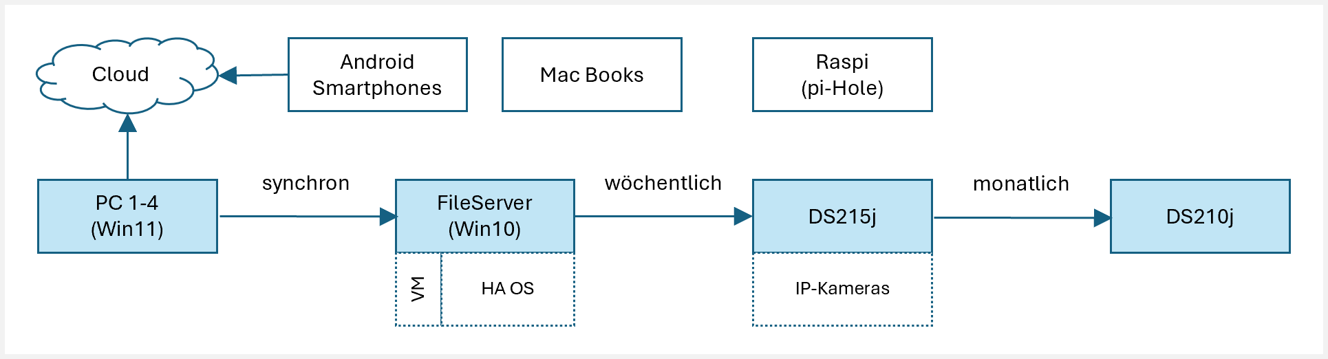

Aktuell habe ich einen Win10 FileServer (Dell OptiPlex 5050 MT, i3-7100, 24GB RAM, 1x500GB, 2x4TB, kein Raid) laufen.
Dieser stellt für 4 Win11-User je einen eigenen Ordner und einen gemeinsamen Share zur Verfügung. Alle Win11-PCs sichern ihre Daten mittels der Windows eigenen Sicherung auf diesen FileServer. Ebenso landen alle eingescannten Dokumente in den entsprechenden User Ordner.
Eine Synology DS 215j (Raid 1) sichert dann wöchentlich die Daten des FileServers. Eine weitere DS210j (Raid 1) dann die Daten monatlich.
Alle Win11-PCs haben noch ihre MS User-Cloud für Datenablage/Sicherung.
Ich weiß, dass es suboptimal ist, ist halt so gewachsen.
Auf dem FileServer läuft in einer VM noch „HomeAssistant“. Es gibt auch noch einen Raspi mit „pi-Hole“ im Netzwerk. An der DS215j sind 2 IP-Kameras (TrendNet TV-IP311PI) angeschlossen.
Es schwirren noch ein paar Android Smartphones und Mac‘s im Netz umher.

Bild 1: Ist_Backup
Bild 2: Idee_Backup

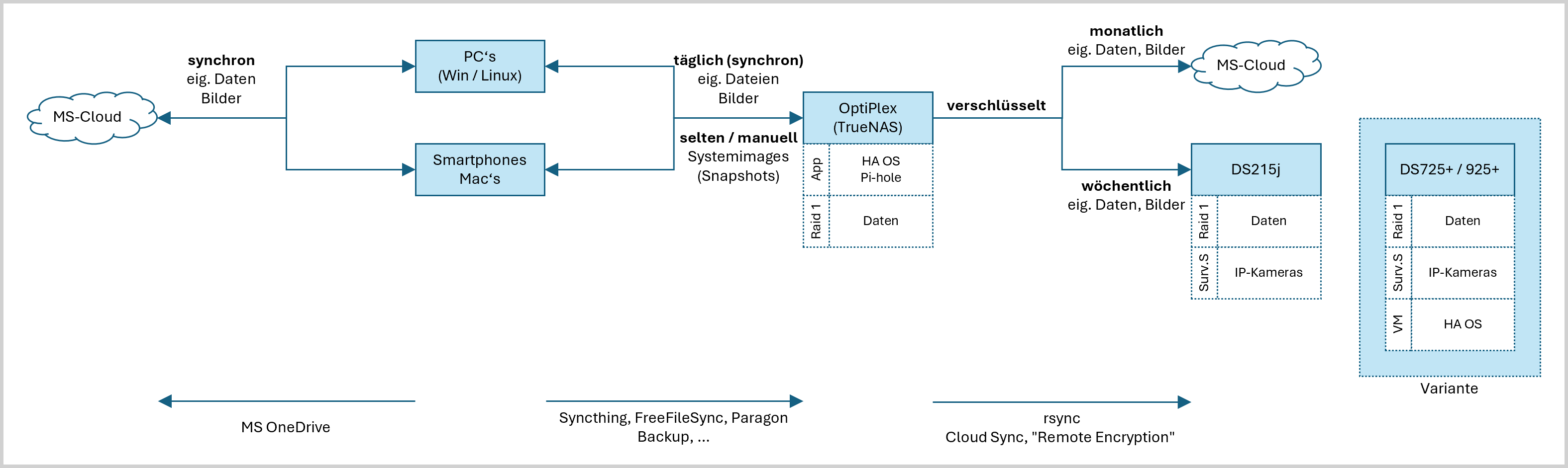

Moin,
Softwareseitig bin ich noch nicht wirklich weiter gekommen - leider.
Zumindest habe ich eine "Idee" von einer Backup-Strategie, die für mich passen sollte, siehe Bild im Anhang.
Das Ganze soll so einfach wie möglich und auch für die Familienangehörigen verständlich sein - was es wieder "kompliziert" macht. Es muss alles irgendwie im Hintergrund passieren, da sich die Kids nicht wirklich Gedanken machen und es entweder "besser wissen" oder "eh nix passieren wird"
Daher hängt die Idee "old-school-mäßig" an der Wand und wird bei Bedarf angepasst.
Bzgl. der Backup SW (Win/Linux/Mac -> TrueNAS) bin ich noch am probieren und suchen. Ebenso die SW für die wöchentlichen (TrueNAS -> Synology NAS) und monatlichen (TrueNAS -> Cloud) Backups.
Vielleicht konnte ich Dir doch ein wenig helfen.
