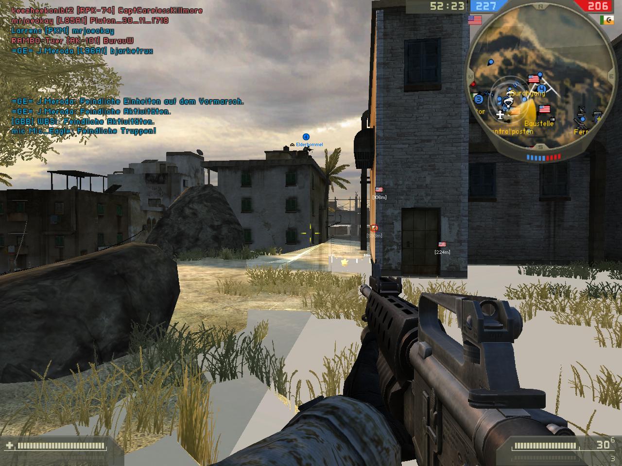

apropo grafikfehler in battlefield ...hat noch jemand mit dem CATALYST 9.8 diese grafikfehler in BF2? anscheinden ist anno 1404 nicht das einzige game, was mit dem treiber probleme hat ...

also ich finde es gibt nichts besseres als ati, aber das ist geschmacksache.
problem lag an BF2 selbst. einmal neu installiert, schon geht wieder alles ....verbugte software O_o
