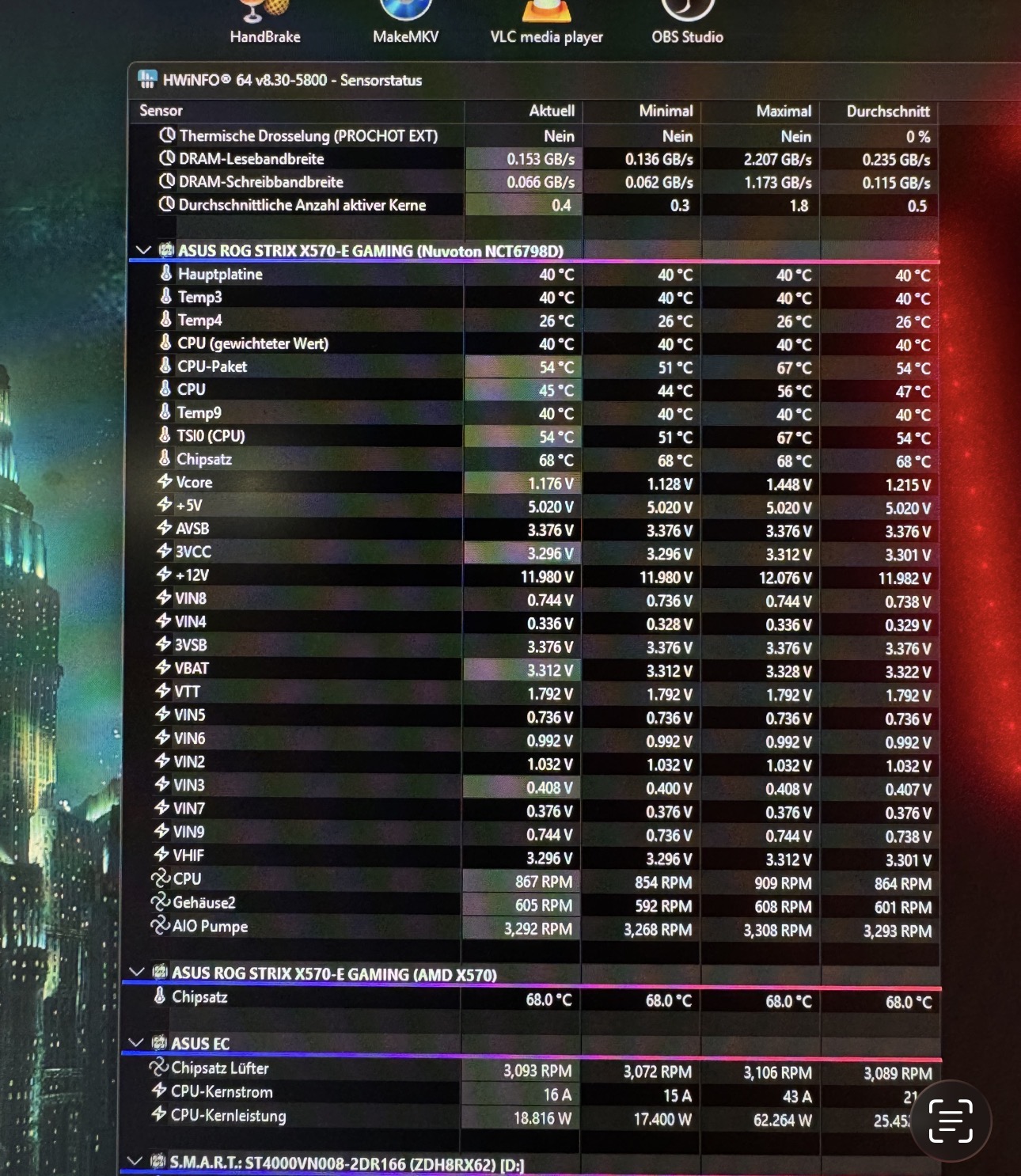

124W sind 18W unter dem eigentlichen Powerlimit. Ich würde mal die VRM-temps beobachten und schauen, ob da irgendeein Throttling greift, weil die zu heiß werden. Da wird dann ggf. der Takt gesenkt und die Temps gehen runter.
Wo die 90°C bei der CPU herkommen lässt mich dann aber auch etwas ratlos zurück.

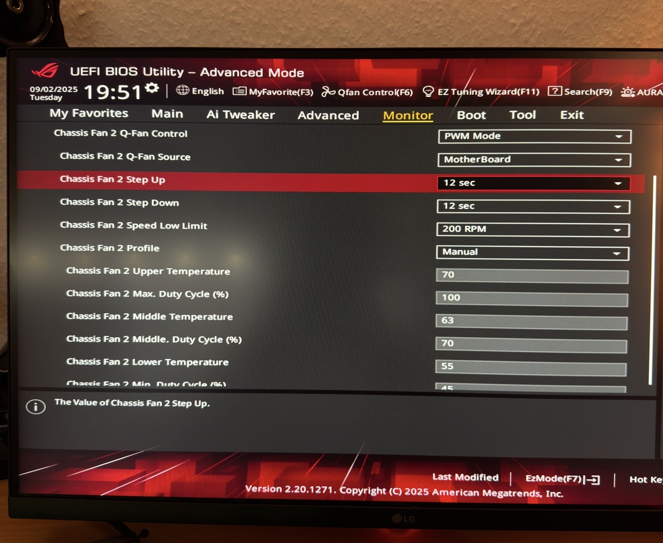

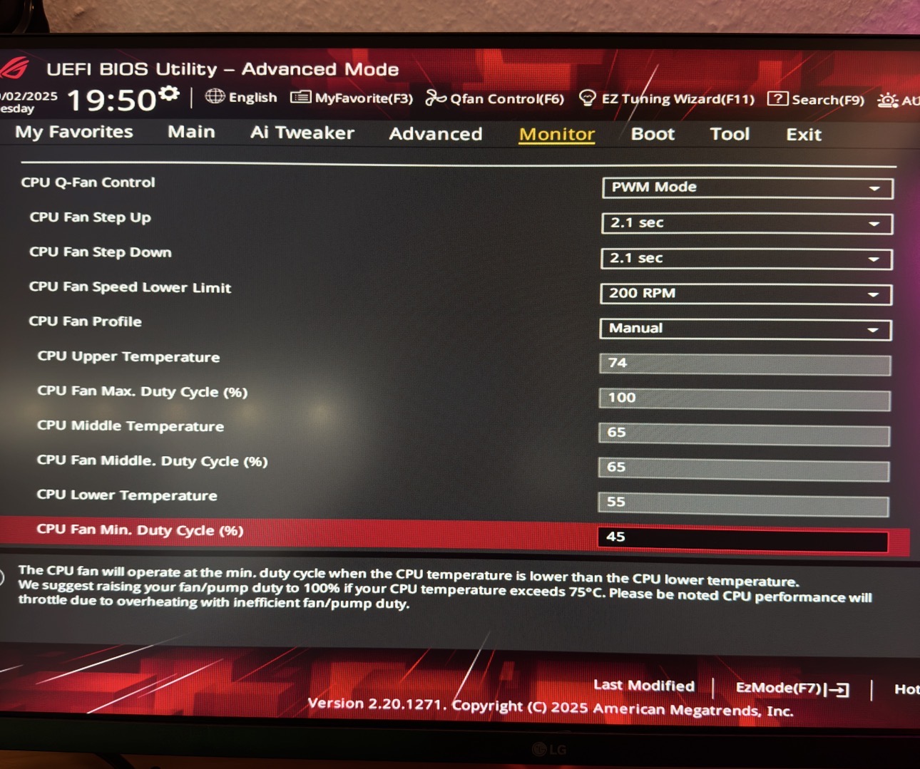

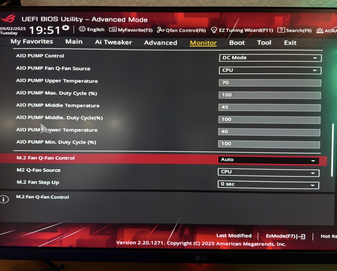

Hier noch schnell ein paar Bilder ausm UEFI mit meinen Fan-Settings.
Falls da iwas falsch ist sagt mir bitte bescheid
Ich danke euch!
Hab leider kein Sensor für VRM….
