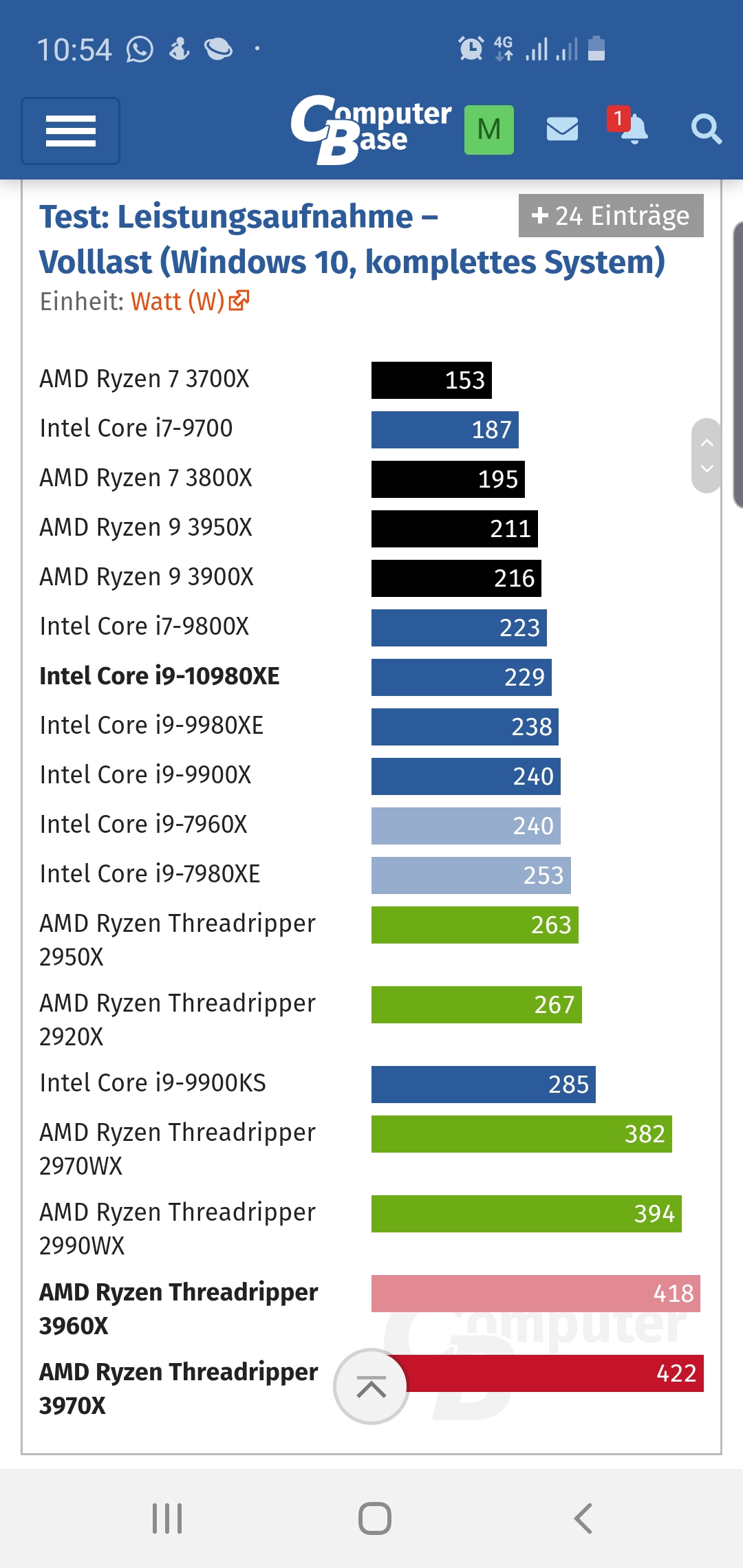

Aber 400 Watt beim TR ist bereits OC ^^ Stock verbraucht der 100 Watt wenigerMIWA P3D schrieb:3990X ca 400 Watt
2 mal Vega 7 ca 400Watt
Vega56 ca 150Watt
Dann noch 3 PCIe SSD plus 4 M.2 NVME SSD ca 65 Watt
Plus durch denn restlichen Kleinkram noch mal 100Watt
Sind wir bei 1115 Watt ohne OC
Und ja ich wüsste was sinnvolles mit denn Ding anzustellen

@MIWA P3D tatsächlich.. Hatte ich wirklich anders in Erinnerung ^^
Hatte die 280 Watt TDP im Kopf und hätte grob überschlagen dann auf so 330 Watt im maximum geschätzt ^^ naja ich kanns dann im April selbst testen und achte beim Netzteilkauf auf das hier. Hatte ohnehin bei der Dimensionierung hier auf CB nach den Verbrauchswerten geschaut. ^^

Kein Problem, wir sind doch alles nur Menschen und könn nicht immer alles aussen Kopf wissen.PS828 schrieb:@MIWA P3D tatsächlich.. Hatte ich wirklich anders in Erinnerung ^^
