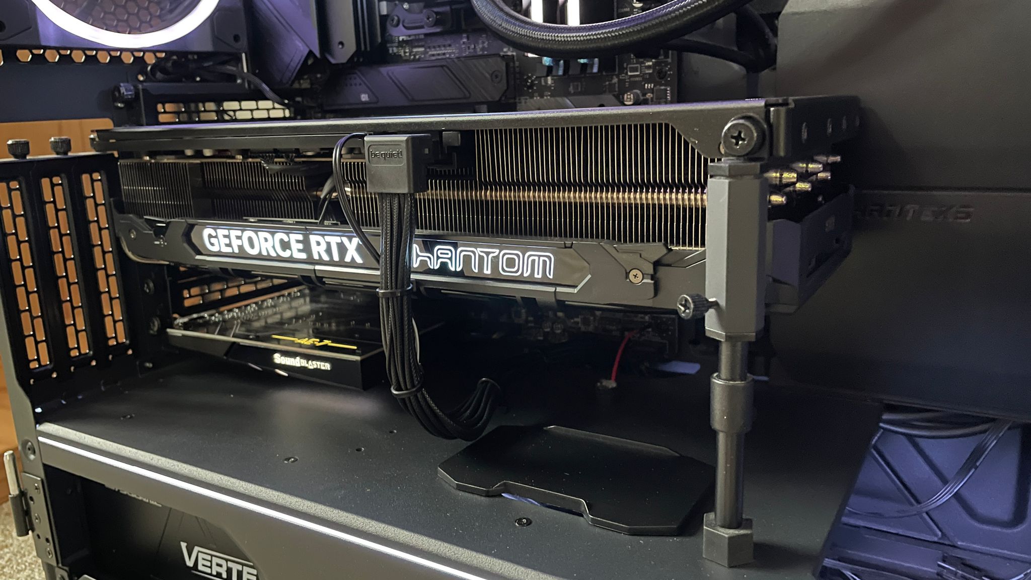

kevlon schrieb:
Bei mir sind einfach alle Alarmglocken angegangen
Ist ja auch richtig, weil bei allen anderen Kabelsätzen (selbst Netzteil-Generationen) ist es sträflich gefährlich, was Anderes als das original zu probieren bzw. in Foren zu empfehlen.
Übrigens war ich mir vor dem Tausch selbst nicht sicher, bis dann geklärt wurde, dass die 12V 2x6/HPwr-Kabel wirklich 1:1 nach Standard "durchreichen".
Als Schisser habe ich das neue BQT-Kabel und vorher das Originale sogar noch mal durchgeprüft. Nun ist die eklig enge Kabelbiegung bis zur Seitenwand Geschichte.
Sry fürs "Koffertragen" :schluck: ,war auch nicht die feine Englische...
Reaktionen: usernamehere, Schmuppes und kevlon
