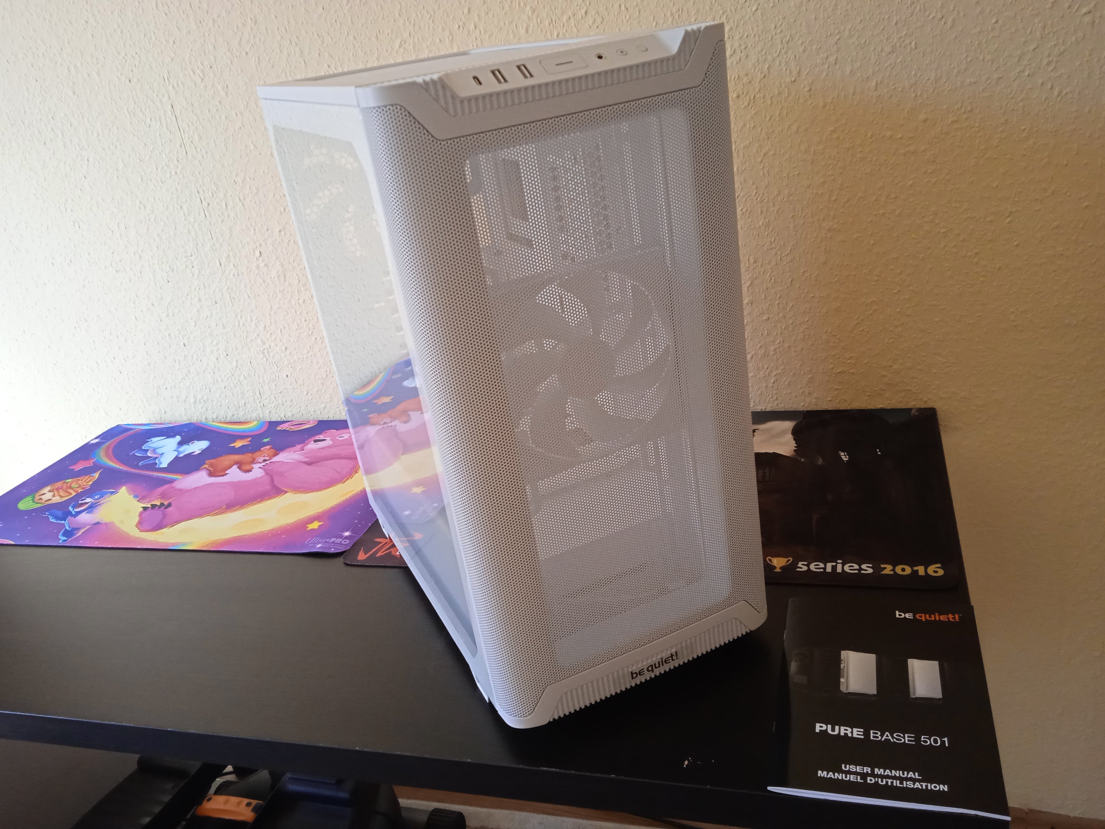

Hallo. Ich habe ein Problem mit meinem Be Quiet Pure Base 501 Airflow welches ich schon länger besitze.
(Ich war Sofort Besteller als es dieses Jahr neu raus kam)
Und zwar kommt mittlerweile mein vorderer Staubluftfilter an den vorderen Gehäuselüfter und verursacht Laute Mechanische Geräusche.
Ich habe da erst etwas Pappe mit Tesa Film zwischen Gitter und Lüfter gemacht, um dass Problem zu beheben, aber dadurch war es nie ganz weg. Immer beim anmachen als die Lüfter kurz auf Max UPM hochdrehten gabs dennoch lauten Kontakt.
Und heute ging der Mechanische Kontakt nicht mal weg nachdem meine Lüfter im Windows auf 480rpm runter drehten.
Ich musste mir jetzt dadurch Abhilfe verschaffen das die Fordere Front Seitlich nicht ganz auf das Gehäuse aufgesteckt wird, ansonsten berühren sich Front Staubluftfilter und Gehäuse.
Bilder im Anhang.
Weiß jemand was ich tun kann ? Hab jetzt keinen Nerv Garantie Anspruch wegen eines Staubluftfilters zu erheben.
Ich habe jetzt folgende Ideen.
1.) Staubluftfilter nicht benutzen, also raus zu holen. Nachteil: Hardware wird staubiger.
2.) Gehäuse an der Ecke unten auflassen wie ich es bereits tue. Nachteil: Fühlt sich unperfekt an.
3.) Dünnere Frontluftfilter bestellen. Doch ich weiß nicht ob diese Schwächer bei gleicher RPM sind, und dadurch Lauter laufen müssen.

entgegen deinem Wunsch würde ich a) einen Garantiefall melden, b) bis auf weiteres dann ohne Filter arbeiten.
Gut möglich dass du nur den Filter einfach zugeschickt bekommst :)
Reaktionen: Sinatra81 und aragorn92

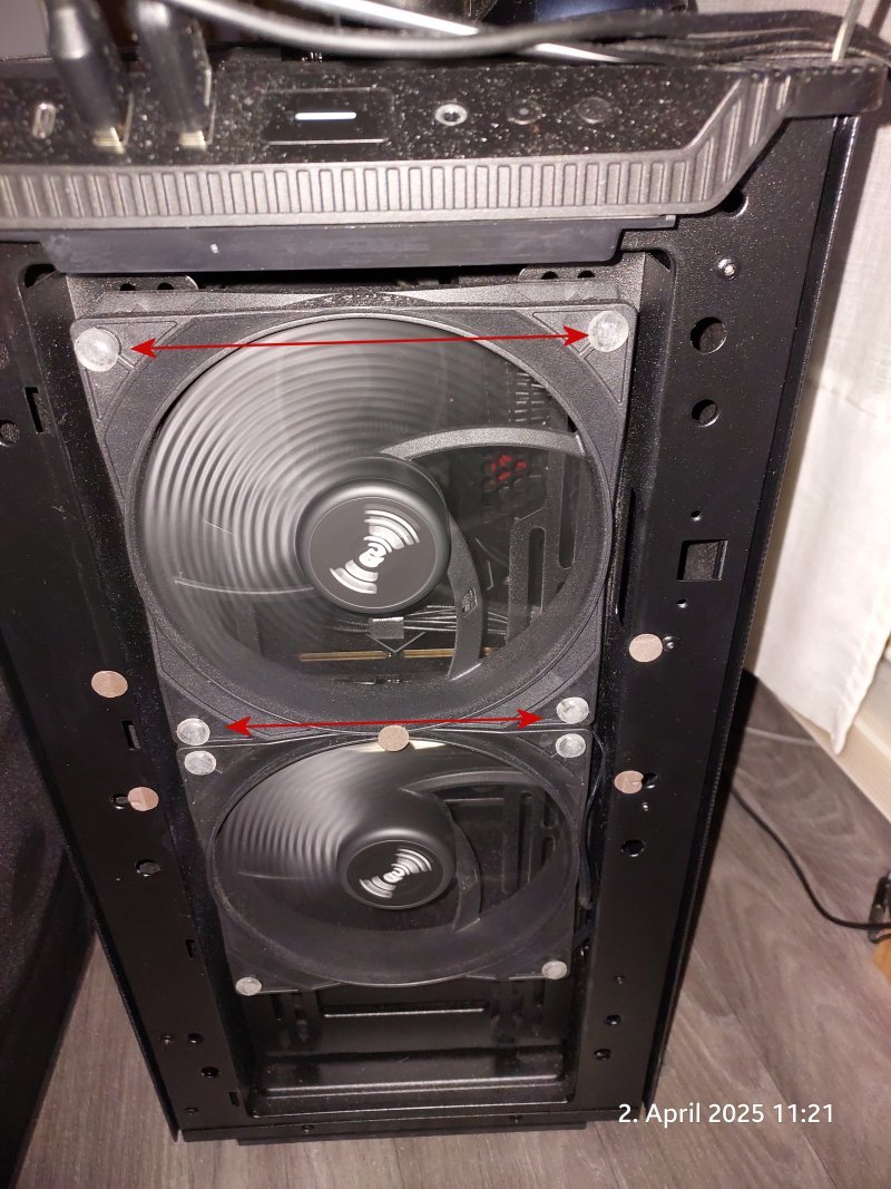

Hi,
ja, dass mit dem Frontstaubfilter ist wirklich eine Fehlkonstruktion von BeQuiet. Der Staubfilter wird von der äußeren Abdeckung so an die Lüfter gepresst, dass diese in Kontakt kommen und dadurch die Lüfter ein Rattergeräusch bekommen.
Dies habe ich mit kleinen selbstklebenden "Türpuffern" behoben. Ich denke auch nicht, dass der Support dir helfen kann, weil es konstruktionsbedingt ist.
Ich würde einfach auf Amazon nach "selbstklebende gummifüßchen transparent 8mm" suchen.
An jedem Lüfter habe ich 4 angebracht und nun ist Ruhe.
Mfg
Ah gute Idee, danke für diese Erfahrung.
Kostet mich jetzt zwar etwas Geld, aber immerhin ein Workaround.
Ist nur schade wie so ein Konstruktionsfehler passieren kann beim Pure Base, also wohl dem Butter und Brot Modell schlechthin. Wird wohl Zehntausende von Kunden betreffen im laufe der Jahre wenn die dass nicht schnell ändern.

Für alle die sich in Zukunft für dieses Gehäuse Interessieren.
Es ist Super. Bin mega zufrieden. Aber holt euch direkt so Gummi Noppen für die Front Lüfter, nur für den fall.
Es sei denn ihr Montiert den Mitgelieferten vorderen 140mm Pure Wing hinten oben, und ihr Montiert vorne 2 Schlankere (Slim) 140mm Lüfter. Dann dürfte es auch nicht zu Problemen wie bei mir und Juko kommen.

@Nighteye
Super, clever gelöst! Hätte ich eigentlich auch drauf kommen können. Hab selbst noch ein paar Gummi-Entkoppler da. Hatte da nicht dran gedacht. Viele verwenden wohl nur einen Lüfter ganz oben oder aber verschrauben die Lüfter an gewissen Positionen und es kommt nicht zum Kontakt.. Ich nutze immer Entkoppler. Dadurch stehen die Lüfter einen Millimeter weiter in Richtung Staubfilter ab. Denke, dies macht, bei mir zumindest, den Unterschied aus. So etwas sollte aber bei der Konstruktion berücksichtigt werden, dass die Nutzer auch alternative Befestigungsmöglichkeiten für die Lüfter nutzen. Bei BeQuiet hatte man wohl nur die Montage mit Schrauben im Blick, so meine Vermutung.
Ende gut, alles gut.
Danke für die Rückmeldung.
MfG
