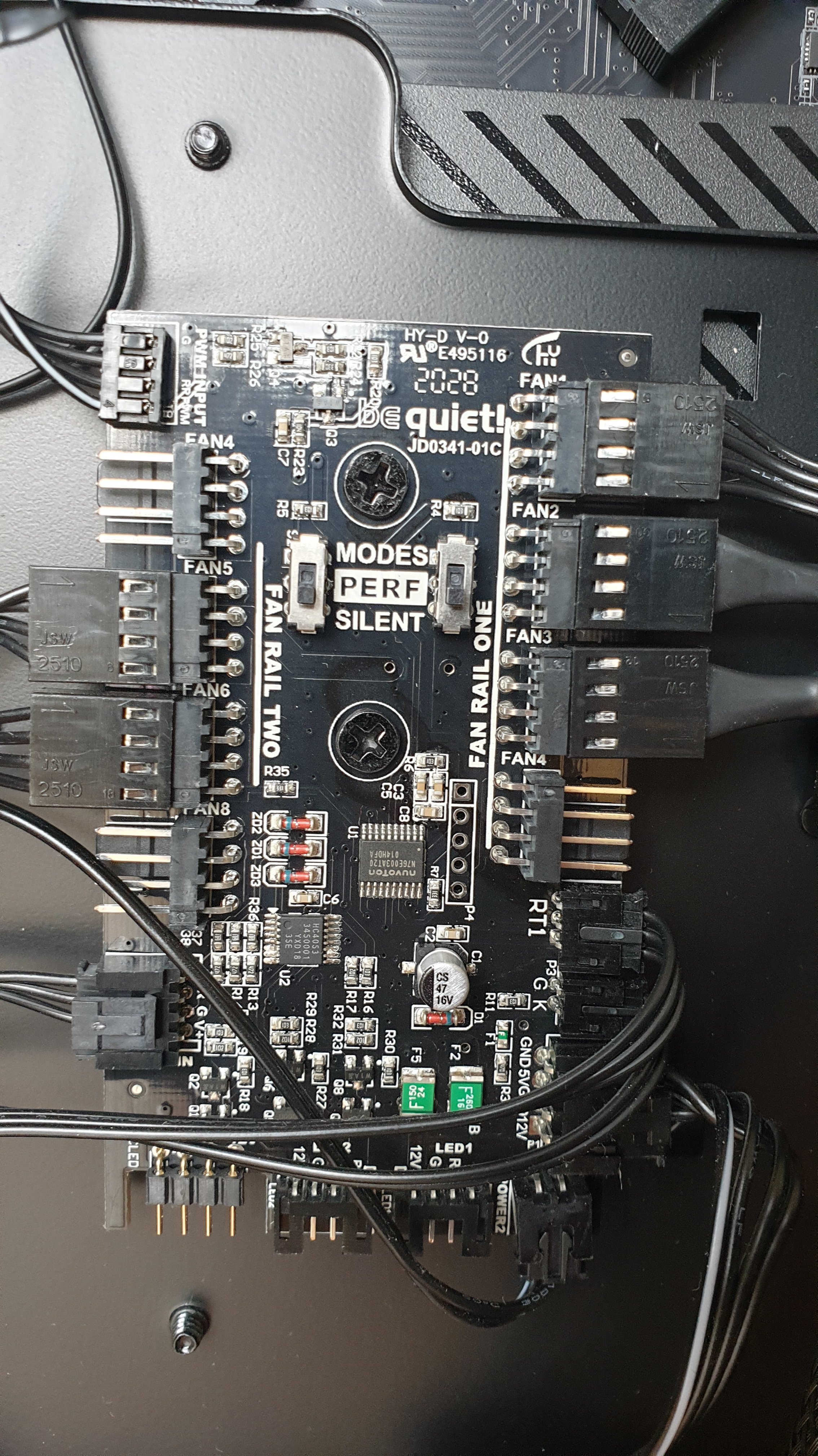

Hallo zusammen,
ich habe mir Anfang des Jahres einen PC zusammengebaut. Das Gehäuse ist das Dark Base Pro 900 rev.2. Da ich an der CPU etwas Hitzestau hatte beim Zocken, habe ich mir noch 2 Silent Wings 3 gekauft, die ich zusammen mit den 3 schon vorhandenen Gehäuselüftern an dem FanHub des Gehäuses angeschlossen habe. Läuft soweit auch alles gut, Hitzestau ist weg, CPU 10 Grad kälter.
Jetzt kommt das große ABER:
Ich kann die Gehäuselüfter nicht über das Motherboard (Aorus x570xtreme) steuern, sondern nur über den Controller des Gehäuses, sprich Silent, Performance und über den Frontregler. Es wird mir auch kein SysFan im Bios angezeigt (N/A und keine RPM), ausschließlich der CPU Lüfter wird gezeigt. Ich habe den PWM Stecker oben links des Controllers in den SysFan2 am MB gesteckt, vorher hatte ich ihn oben rechts auf Platz 5 SysFan1. Kein Unterschied, es tut sich nichts. Der Frontregler ist natürlich ganz links und es sollten doch eigentlich alle MB Anschlüsse PWM haben!?
Bin ein bisschen ratlos, kann mir da jemand helfen?
Danke schonmal

Im UEFI müsste zwischen PWM- und Spannungs-Modus - Speed Control - umgeschaltet werden können. Eventuell wurde automatisch Spannung eingestellt.
X570 AORUS XTREME (rev. 1.0) Manual
Die Drehzahl des an FAN1 angeschlossen Lüfter wird vermutlich an das Mainboard gemeldet. Ein Test wäre den Lüfter direkt am Mainboard anzuschließen.
Der Schalter vorn steht auf 0? Stelle mal im BIOS beim Lüfter auf PWM wenn man das einstellen kann. Hatte jetzt auch den Fall, dass "Auto" nicht funktioniert hat, nach Umstellen auf "PWM" wurde der Lüfter auch geregelt.
Die Steuerung von beQuiet scheint kein Tachosignal auszugeben, zumindest steht nichts in der Anleitung und du siehst ja auch keinen Wert. Ich würde aber die Lüfter gleich ans Mainboard anschließen. Genug Anschlüsse sind ja vorhanden und man kann so auch die Lüfter individuell regeln.

Ich musste wirklich in SmartFan5 im Bios von "Auto" manuell auf "PWM" schalten.
Aber ich denke ich werde sie einfach direkt am MB anschließen, wenn die Kabellänge reicht, da ich immer noch keine SysFans im Bios angezeigt bekomme und die Lüfter nicht einzeln steuern kann. Schade eigentlich, weil dann der manuelle Frontregler nicht mehr funktioniert. Naja, man kann nicht alles haben 😂
Aber ihr habt mir schon mal geholfen :)

Hmmm. Dann scheint ja etwas bei mir nicht zustimmen. Entweder es liegt an meinem MB oder am FanHub. Ich wüsste nur nicht wo. Alle SysFans, die ich am FanHub angeschlossen habe werden im Bios nicht angezeigt. Verkabelung müsste aber eigentlich, wie ganz oben beschrieben, stimmen. Hatte mich eigentlich damit abgefunden, weil ich dachte es geht nicht, aber wenn du sie angezeigt bekommst, sogar mit Drehzahl etc., dann stimmt ja irgendwas nicht. 🤔
und vom Hub den pwm Stecker haste angeschlossen am Mainboard
Ja habe ich. Oben links den PWM Stecker vom Hub in ein SysFan Anschluss vom MB. Ich habe SysFan1 und 2 bei meinem MB versucht. Ohne Erfolg. Bios zeigt immer N/A und 0 RPM an. PWM Steuerung geht aber, nachdem ich es im Bios für den SysFan Anschluss manuell von "auto" auf "PWM" gestellt habe.

Ja schon ein altes topic aber die Lösung für die Drehzahl im BIOS ist einmal natürlich PWM auf dem Port einstellen und ein PWM Lüfter muss auf Rail 2 auf Fan 4 (Lüfter Anschluß neben dem PWM Signal zum Mainboard) gesteckt werden. Das PWM Signal von diesem Lüfter Port wird zum Mainboard weiter geschickt, dann bekommt man auch eine Drehzahl.
