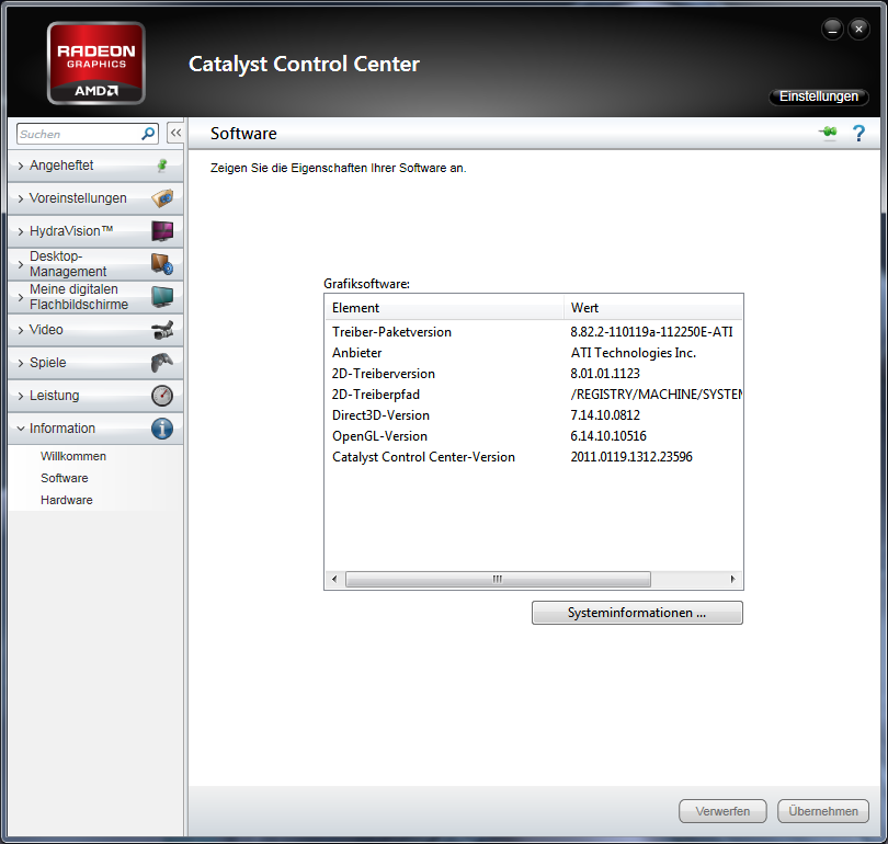

Ich Zitiere mal was ich selber zu dem Problem geschrieben habe mit der Version´s anzeige
Hey,
Ich hatte auch den 10.12 Preview Treiber installiert mit dem neuen CCC 2.
Jetzt habe ich den 11.1a installiert, aber zweimal mehr dazu gleich.
Also das erste mal habe ich den 11.1a einfach drübergebügelt und mir wurde auch
das CCC 2 vom 10.12er angezeit wie bei Jay|(stAr)
Danach weils mich gestört hat Treiber Deinstalliert, im Gerätemanager Manuell gelöscht und
anschließend noch mit Driver Sweeper drüber.
Jetzt also nochmal 11.1a installiert und es wird keine Versionsnummer angezeigt.
(Siehe Anhand)
Ich gehe stark davon aus das einfach der Wert für die Neue Versionummer also 11.1 nicht geschrieben wird und dadurch auch so viele und unlogisch Variationen enstehen.
Aber das ist nicht weiter schlimm wenn´s nur ein Regestiry Wert ist, den könnte man sogar selber eintragen :evillol:

Und weil gerade von Problemen mit dem 11.1a die Rede ist, bei mir kommt seit dem 11.1a ab und zu mal ein Schwarzes Bild für ein paar Sekunden und danach die Meldung dass der Bildschirmtreiber nicht mehr reagiert hat und neu gestartet werden musste und bei mir ist laut GPU Z und der CCC internen Information der 10.9 installiert, anstelle des 11.1a :p .

Same here. 11.1 drauf und 10.12 wird angezeigt.
Welche Versionsnummer habt ihr bei 11.1 - NICHT 11.1a - stehen?
Meine ist:
Driver Packaging Version 8.812-110104a-111988C-ATI
