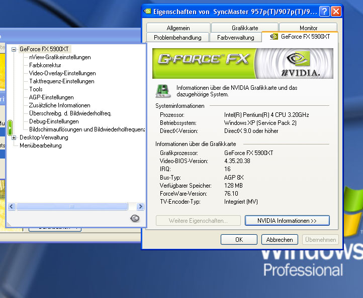

HOT schrieb:Normalerweise sollte direkt über den Einstellmöglichkeiten ein Auswahlmenü erscheinen. Das ist ab und zu buggy und beinhaltet oft nur eine Option. Das lässt sich aber mit der Miniscrollpane beheben, die auf der rechten Seite erscheint.
Etwas dubios der Fehler.
Also ich kann machen was ich da will, ich bekomme den Menüpunkt einfach nicht freigeschaltet, nur wenn ich wieder einen alten Treiber drauf mache, wie bereits von mir beschrieben, dann bekomme ich es wieder!
Was kann ich sonst noch für Möglichkeiten ausprobieren, da ich nicht wieder einen alten Treiber draufmachen wollte, da die neueren einfach weitaus besser laufen!

Beim FW 71.81 gab es Probleme damit, der 75.90 läuft einwandfrei bezüglich des Schalters. Ich kann dein problem leider auch nicht nachvollziehen, da ich WoW nicht habe.HOT schrieb:Ihr habt geschrieben, dass der LOD Clamp Schalter zwar bei allen neuen FW Treibern vorhanden ist, aber net bei jedem Funktioniert. Bei welchen funktioniert er und bei welchen nicht? Ich hab im Moment 75.90 drauf und bei WoW kommt es mir aufgrund des Flimmerns bei AF so vor, als funktionierte dort der Schalter nicht.

Ich habe es mittlerweile an 5 verschiedenen Rechnern ausprobiert die keine GeForce 6 Karte im Rechner drin haben, bei allen ist das selbe Problem das Menü „Leistungs- & Qualitätseinstellungen“ ist einfach nicht mehr da bei den neueren Treibern, nur wenn ich ältere drauf mache, die unter dem 71.20 liegen da geht es dann wieder!
Ich kann mir daher nicht vorstellen das das ein Bug auf 5 verschiedenen Rechnern ist.
Ich bin daher überzeugt das es nur noch sichtbar ist das Menü wenn ich eine GeForce 6 Karte im Rechner drin hätte!

Papa Schlumpf schrieb:Hat den hier im Forum keiner mehr ältere GeForce Karten im Einsatz?
[/B]
Doch, ich nutze hier eine GFFX.
Die Antwort auf deine Frage steht bereits auf der vorigen Seite, wenn dir das nicht genuegt kann ich dir auch nicht weiterhelfen.

Vielleicht wäre eine Anleitung mal nicht schlecht was ich machen muß um das freigeschaltet zu bekommen, offenbar bin ich der einzige der solche Probleme bei allen Computern hat?
Dann bin ich wohl einfach nur zu ungeschickt oder wie kann ich das deuten?
Was ist den bitte schön eine Miniscrollpane die auf der rechten Seite zu finden ist?
