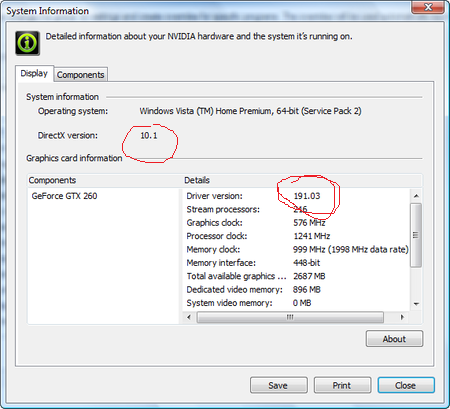

ist euch mal aufgefaLLEN; Das auf dem einen screen der systemeigenschaften als Dx-version Dx10.1 steht??? bei nvidia-karten steht da sonst nur Dx10, da sie doch das nur unterstützten... hier steht aber nun Dx10.1...
na, haben die das heimlich in den treiber gepackt oder wie...
bisher sah es so aus und nun sieht man hier im screen das Dx10.1. (siehe beide nachfolgenden screens)

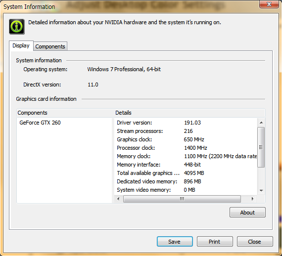

ich habe win 7 x64 und bei mir steht da Directx11 :D
ist sicher ein bug im treiber.
im nächsten Betriebssystem steht da DX 12.0
das ist die DX Version des Betriebsystems und nicht die des Treibers.

bis zu dem aktuellen beta-treiber stand in den nvidia-systemeigenschaften nur Dx10... da ja nur das unterstützt wird durch nvidia. daher meine verwunderung..
wirst wohl recht haben, dass es nen bug ist.. denn dort steht nur die unterstützte Dx-variante normalerweise.
unter win7 auf dem laptop steht bei mir dort Dx10, da auch ne geforce-karte drin.. ;)
