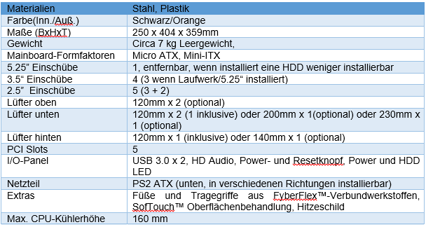

Technische Daten:
Quelle – BitFenix Homepage
Verarbeitung/Äußeres
