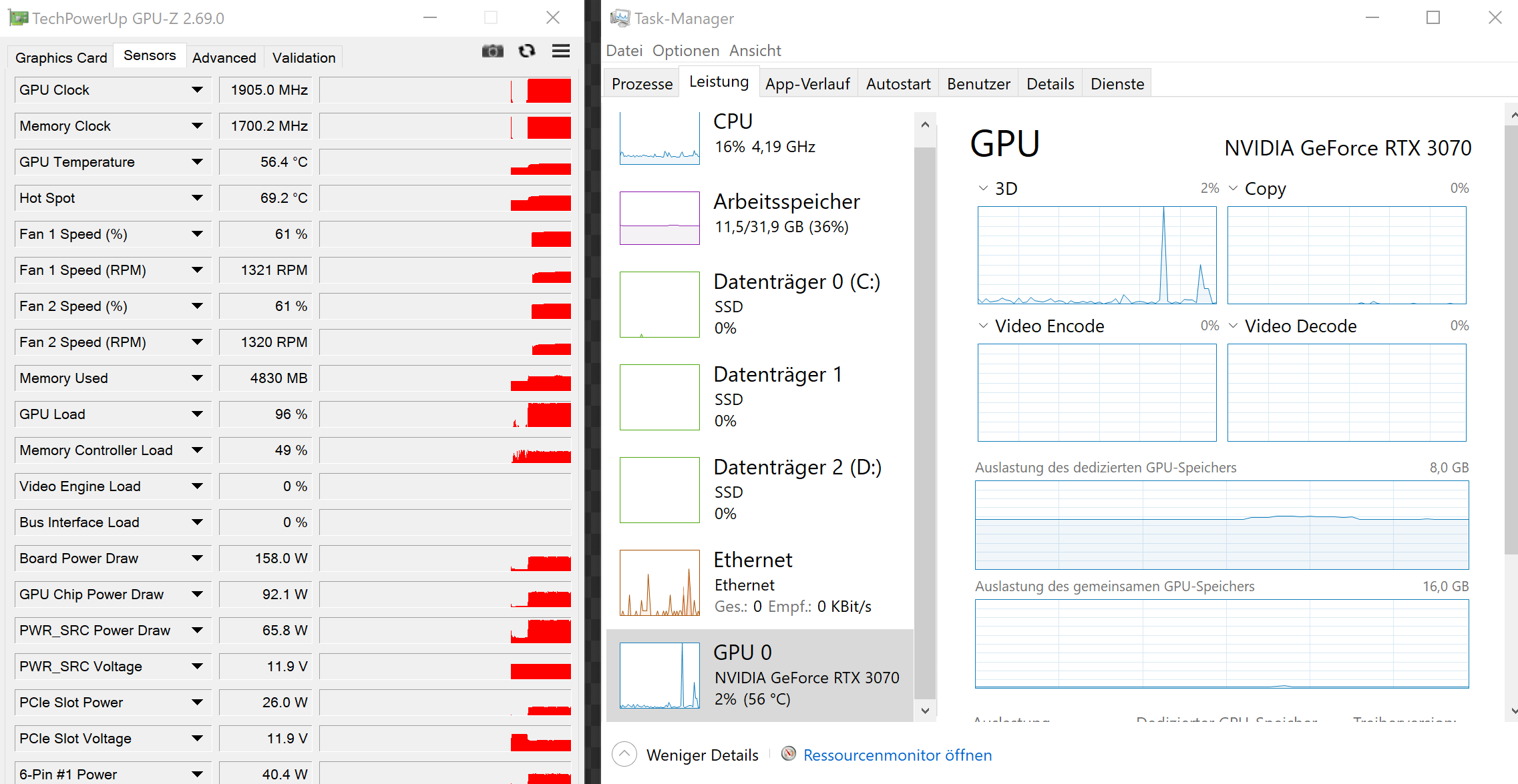

Vergiss was der Taskmanager anzeigt. Rendert er auf der CPU? Also hat die CPU 100%? Wenn nicht, dann sollte es schon passen.
Die GPU-Auslastung siehst du besser mit anderen Tools, wie zB GPU-Z. Hier der Vergleich bei mir wenn das Rendering läuft - laut Taskmanager macht die GPU nichts, laut GPU-Z ist die Auslastung bei 96%:

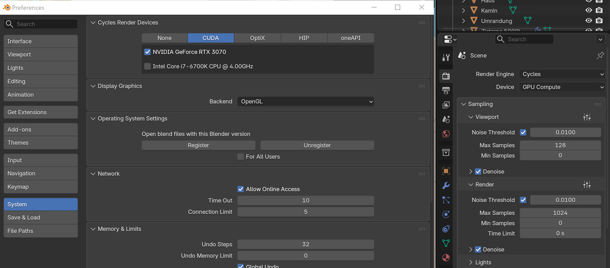

Wie sehen bei dir die Einstellungen aus?
Hab bei mir CUDA und die Grafikkarte gewählt:
Ich habe die gleichen Einstellungen wie du. Nur die max. Sample in den cycle-Einstellungen sind bei mir etwas anders.
Grundlegend hat mein Rechner in Blender ja schon mal über die GPU gerendert. Da ich Blender leider viel zu selten nutze, ist es mir erst in den letzten Tagen aufgefallen.
PS: Ich versuche meinen Rechner im Bereich Treiber und Software recht aktuell zu halten, somit kann ich auch nicht sagen ab wann es nicht mehr geht.
UPDATE: Ich konnte das Problem beheben. Nach dem ich bei CUDA NVIDIA deaktiviert habe und es nur bei OptiX aktiv war hat er wieder über die GPU gerendert. Wenn ich jetzt CUDA wieder aktiviere rendert er auch über GPU. ... jetzt funktioniert es wieder, dennoch ist es etwas komisch :confused_alt:
