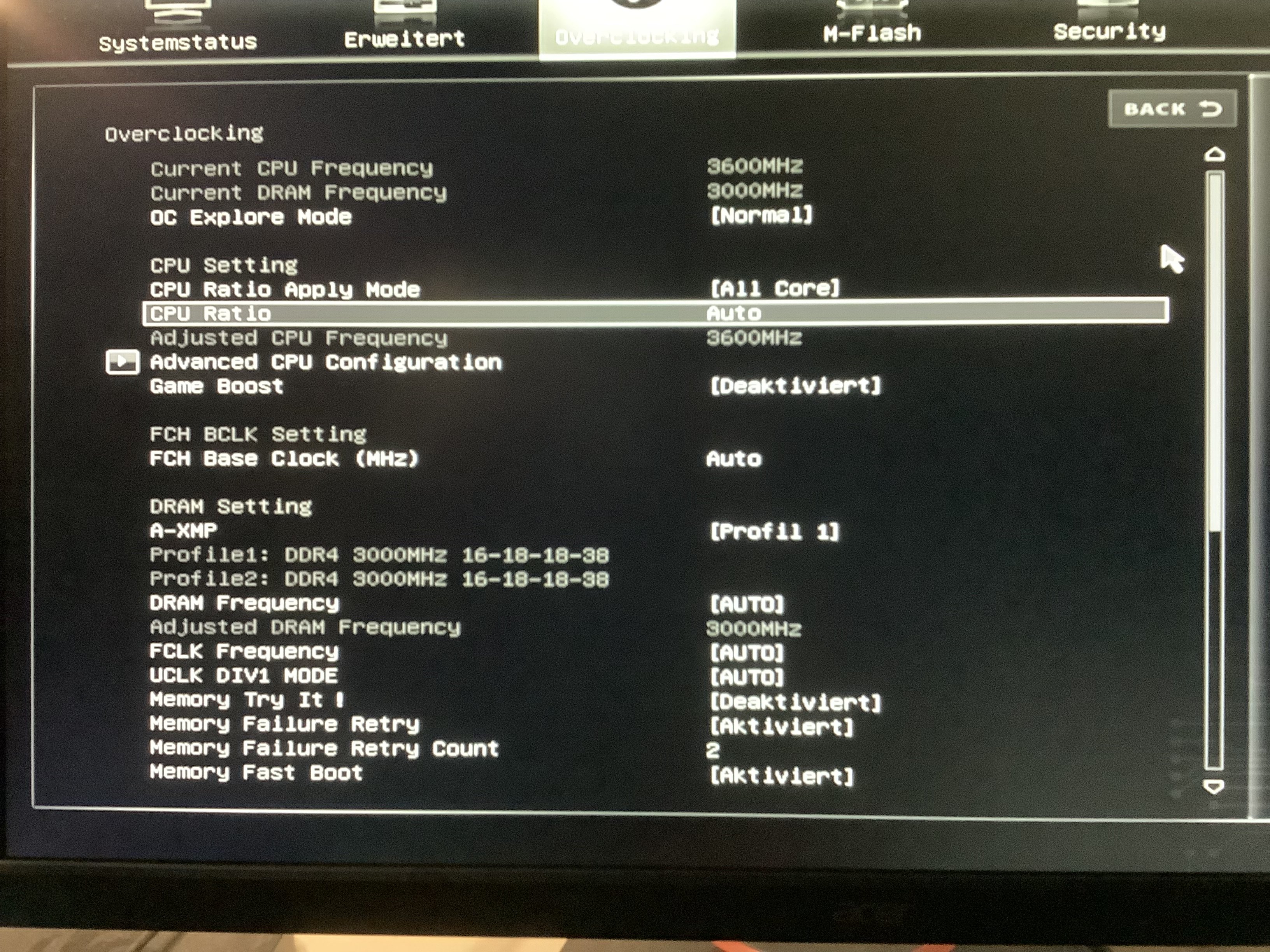

Hier noch ein Bild aus dem Bios und meiner Systeminfo. Ist dort irgendetwas abnormal/falsch ?

Das hattest du wohl falsch gelesen: Memtest 86 sagt "alles super" 0 Fehler gefunden".
IDontWantAName schrieb:
halt auch mal ohne XMP Profil testen
War vorher deaktiviert, habe im Laufe der Fehlersuche erst aktiviert.
