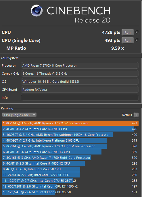

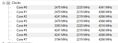

Ozmog schrieb:
Das System:
Asrock AB350 Pro4 (BIOS 6.00, AGESA 1003ABB)
Ballistix Sport 32GB Kit @3000MHz XMP
Noctua NH-D15
Crucial P1 1TB Systemplatte
alles verpackt in einem Fractal Design Define R4 mit 4 140er Silent Wings PWM
Ja, der Singlecore-Boost von 4,4GHz wird knapp verfehlt, im Maximum bei Cinebench SC habe ich 4366 MHz abgelesen:
Cinebench vom 3700X:
Kurz: Zufrieden mit dem Ergebnis
Liefert halt nicht die Leistung die er haben sollte. Generell sollten wohl so 4850/500 Punkte rauskommen.

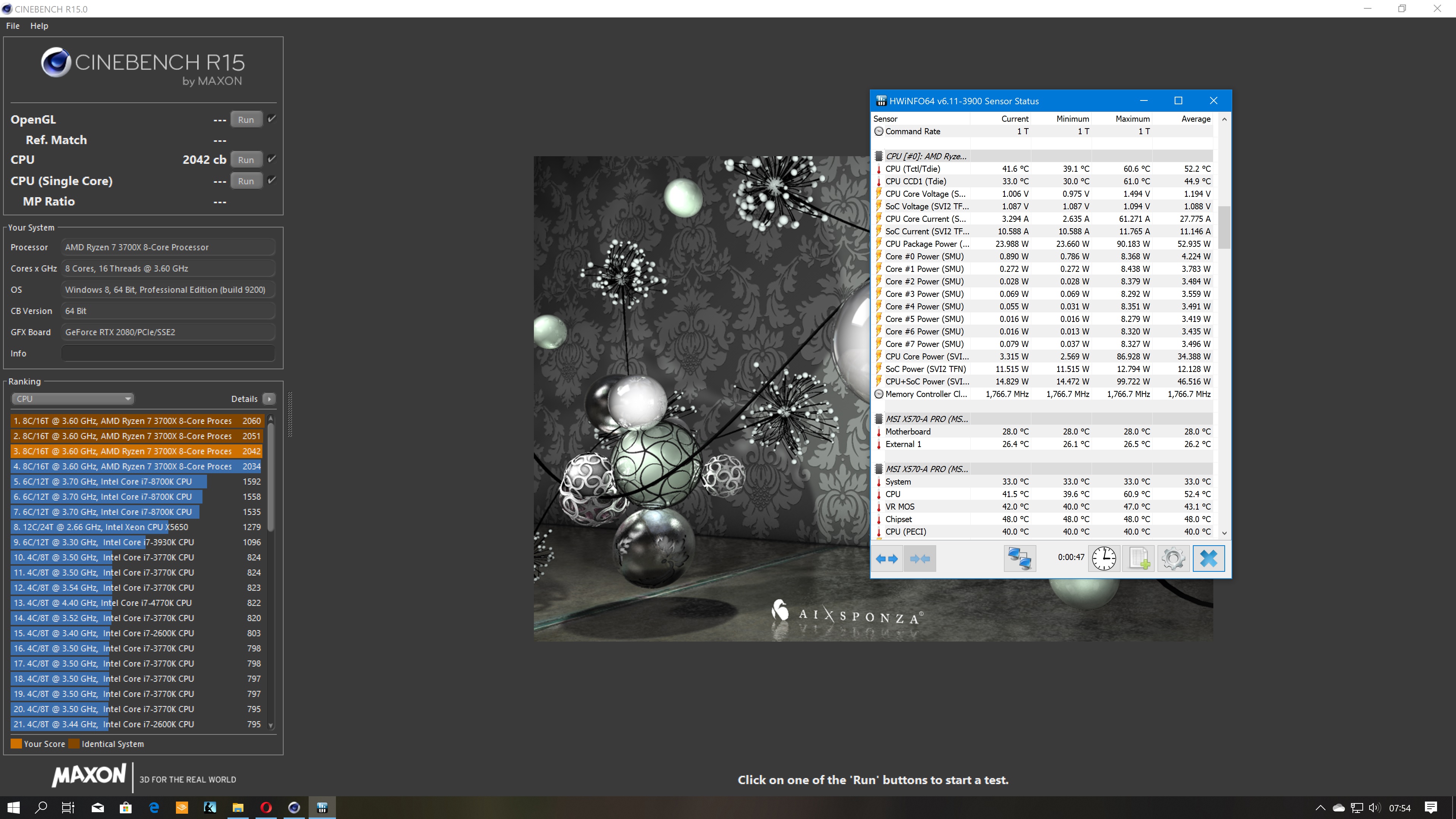

DasUnding schrieb:
Meiner schafft 476 im Cinebench R20 und ist weit von 4,4 GHz entfernt - eher 4,250GHz.
Die Varianz ist mir auch deutlich zu hoch. Wie früher sollten alle Modelle den beworbenen Takt erreichen und bessere Samples, kann man dann eben einfacher übertakten. Das es jetzt eine Lotterie wird, finde ich nicht gut.
Bekomme ich nun einen Liter Milch oder doch nur 950ml? Und im CB-Test ist natürlich wie immer ein Goldensample vertreten... das ist wohl eher ein 3800x... unter 3700x Bezeichnung... und dieser erreicht 502 Punkte was ein Unterschied von +5,5 Prozent im Bezug zu 476 sind. Dafür hat man Jahrelang ordentlich Aufschlag bezahlt "hust"... Zudem fördert es nicht gerade das Interesse mehr Geld für eine CPU in der Zukunft auszugeben...
was nicht heißen soll das mich Intel nicht auch mehrfach verarscht hätte... wenn das ein Deutscher Autobauer gewesen wäre lol...
Klingt wie bei mir. Hatte so ziemlich die gleichen Werte. Boost im SC 4250 max, 470-476 CBR20 Punkte. Wie sieht der Rest der Config aus ? Board, Bios/AGESA, RAM, Kühlung ?

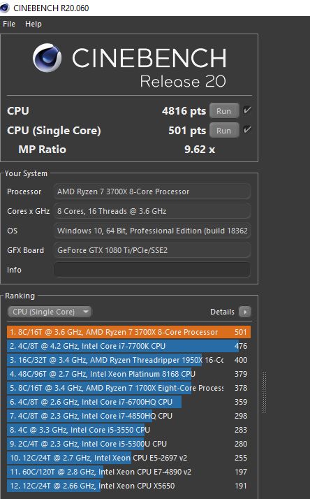

aldaric schrieb:
Also mein 3700X hat die 503 erreicht und das sogar ohne Windows-Neuinstallation. Einfach vom Intel System auf AMD umgebaut:
Dafür ist dein Allcore Boost im Arsch. 4600 Punkte sind im Schnitt 250 weniger als das was bei mir passiert und das noch ohne PBO oder manuellem OC. Vor dem 134er Beta Bios seitens MSI hatte ich dieselben Multicore Werte und allerdings noch schlechtere SC Werte (475 im Mittel).
Hersteller lieben solche Kunden die auch dann noch glücklich sind wenn sie nicht kriegen was sie zahlen.
819582
@ThirdLife
Nee, der war nach der Chipsatz-Installation dann auch bei ~4850. :daumen:

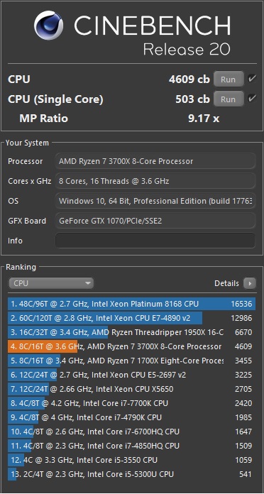

3700X, 64GB 4x16GB Dual Rank Micron E-Die auf 3533MHz, MSI X570 A Pro H20 oder H38, Temperatur der CPU bei 90W auf bis zu 76°C, Spannungsversorgung ist handkalt unter 60°C (90W), Chipsatz immer unter 70°C
Alles auf Standard, nur der Speicher ist manuell gesetzt von 3000MHz auf 3533Mhz und entsprechend mit den anderen Taktraten synchronisiert, sodass die Latenz gegen 73ns geht.
H38 macht Probleme mit Soundblastzer Z ist aber nur eine Beta...
Wasserkühlung um 90° gedreht um besser den Zen-2-Kern zu treffen, senkt die Temperatur von 85°C auf 76°C und bringt im Mittel 9 CB-Punkte - also statt 476 nun 485, Multicore unverändert niedrig auf 2050 Punkte - die Temperatur hat in diesem Bereich auf den Multicore-Takt von knapp 4,05GHz keinen signifikanten Einfluss - das Powerlimit greift wohl vorher schon zu...
Schon zweimal gefragt, aber •3: welche Biosversion hast du auf dem Board?
Du solltest die mit Agesa 1.0.0.3abb benutzen
Für die Werte oben wurde 1.0.0.3a verwendet. Ein Beta-Bios von MSI für die Version 1.0.0.3abb macht PCIe Probleme (Soundkarte funktioniert nicht mehr richtig). Es werden mit dem Beta-Bios aber die selben CB-Punkte erreicht (mehrmals überprüft). Mit beiden Bios Versionen treten außerdem PCIe/Device Fehler auf...
Was bei MSI los ist fragt man sich langsam wirklich.
Aber multicore bist du doch eigentlich on Spot. Singlecore sind halt 3%
