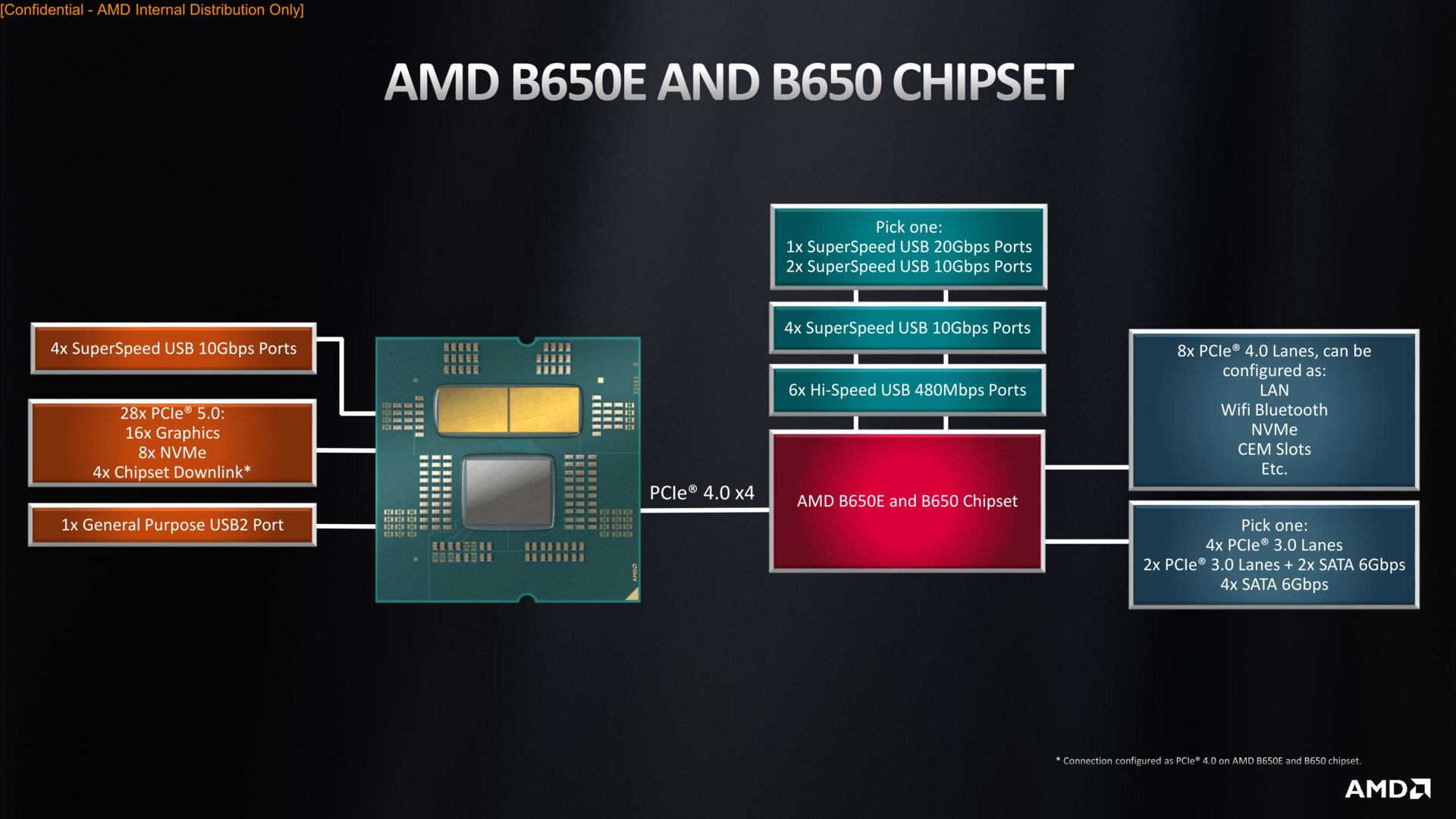

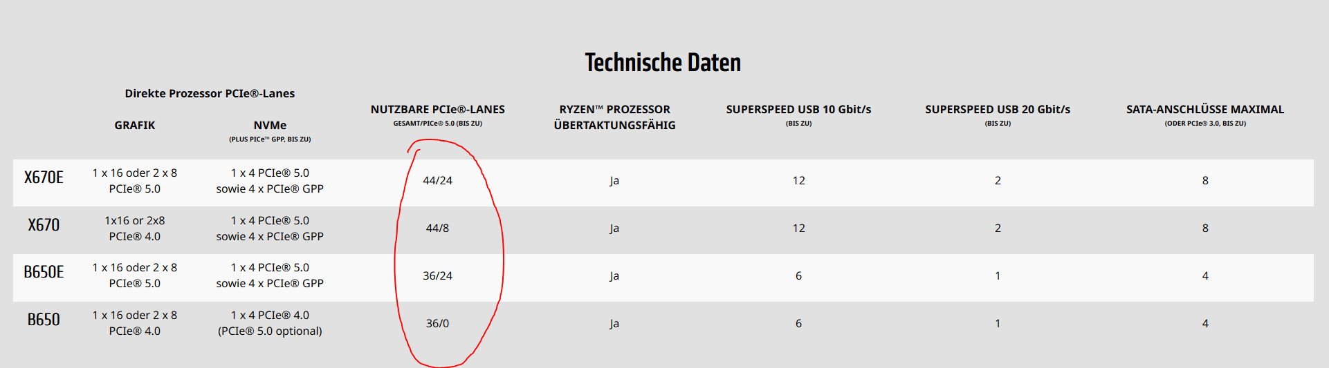

MichaG schrieb:Artikel-Update: Die Übersichtstabelle von AMD suggeriert, dass der B650 nicht über GPP-Lanes verfügt. Dem ist aber nicht so, wie die Redaktion nach Rücksprache mit dem Hersteller klären konnte. Auch der B650 besitzt also vier GPP-Lanes (optional als PCIe 5.0). Somit geht auch die Rechnung mit insgesamt 36 PCIe-Lanes auf. Die Meldung und die Tabelle wurden entsprechend angepasst.
das ist so auch nicht richtig.
Ryzen ist ein SoC, welcher durch einen PCH ergänzt wird. Der I/O-Die von Zen4 stellt insgesamt 28 PCIe Lanes zur Verfügung. Davon sind:
- 16 Lanes für die GPU, optional aufteilbar auf 8+8
- 4 Lanes für die erste M.2 (zweckgebunden, nicht anders nutzbar)
- 4 Lanes für eine zweite M.2, welche optional als GPP ausgeführt werden können, z.B. für USB4 Chips
- 4 Lanes für die Anbindung des PCH
Mutmaßlich sind alle 28 PCIe Lanes Gen5. Allerdings beherrscht "Promontory-21" nur Gen4, hier ist dann Potential für die nächsten PCHs.
Die GPP-Lanes verstecken sich in dem Fließdiagramm von AMD auf der linken Seite in den 8x NVMe, denn dies sind eigentlich 4+4 Lanes.
Ich finde die Berichterstattung bzgl. der Unterschiede in den PCIe Lanes der CPU, welche von AMD willkürlich durch die Kombination mit dem PCH gedrosselt, nicht sonderlich kritisch. Intel würde hier zu Recht abgewatscht werden. Die Drosselung auf PCIe 4.0 bei den nicht "E" Chipsätzen hat keinen technischen Grund, weil hier die Chipsätze keine Einfluss haben. Viel mehr ist es ein Frage des PCBs, der Switches und Drivers auf dem Board, ob auch PCIe Gen5 durchgeschliffen wird oder nur Gen4.

@kramko
es wird aber gerne vom "großen" und "kleinen" Chipsatz geschrieben bezogen auf E und non-E Chips. Genauso wird geschrieben, dass nur "E" Chipsätze PCIe gen5 bereitstellen. Das ist alles falsch. Letztlich sind sogar alle 4 Chipsätze identisch. Es ist entweder ein einzelner Promontory-21 (=B650/E) oder ein Tandem aus 2x Promontory-21 (X670/E). Ob und wieviel PCIe gen5 von der CPU zur Verfügung steht, hängt ausschließlich von anderen Komponenten auf dem Board als dem PCH (hast Du ja auch geschrieben).
Letztlich ist X670/E ein große Mogelpackung, weil hier mehr I/O verfügbar ist, aber die Bandbreite durch den gleichen Flaschenhals muss wie bei B650/E. Wenn man nicht zwangsweise auf mehr als 4x natives SATA vom PCH angewiesen ist, sehe ich diesmal keinen Grund den X-Chipsatz zu kaufen.

kramko schrieb:All das ist keine "Mogelpackung" weil all das auch klar veröffentlicht wird.
so "klar" wie auf der amd homepage?
https://www.amd.com/de/chipsets/am5
ich würde mal gerne den abenteuerlichen rechenweg sehen, der aus 28 physischen lanes 44 "nutzbare" marketing lanes macht.
