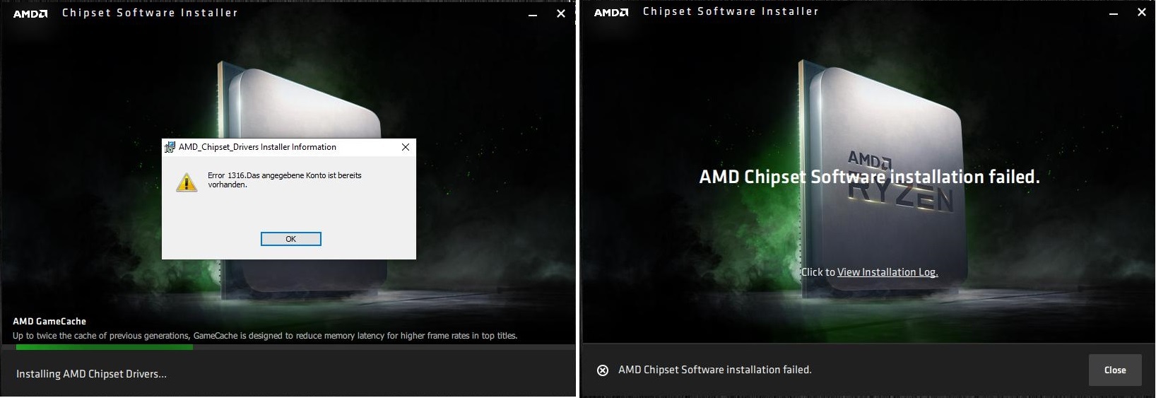

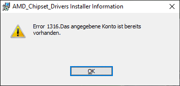

Leider kam wieder der Fehler: Error 1316. das angegebene Konto ist bereits vorhanden.
Wie kann das sein bei einer Windows Neuinstallation?

NEUEN Chipsatztreiber neu runter geladen und Installation versucht. Wieder die Fehlermeldung!
Bis zum Treiber mit der Revision Number 1.11.22.0454 vom 25.11.2019 ist alles gut und die Treiber werden installiert. Danach bekomme ich immer diese Fehlermeldung, egal ob ich alles neu installiere oder nur den Treiber aktualisieren will.

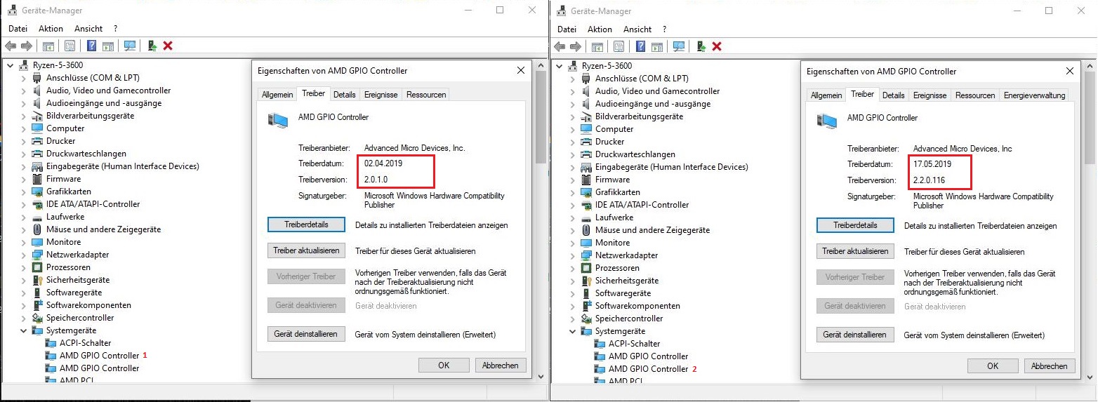

Habe mal nachgeschaut welche Treiber Version im Gerätemanager angezeigt wird, ist wohl die aktuelle aber mit altem Datum, oder stimmt dort schon was nicht?
Letzter Versuch die Treiber einzeln zu installieren, sind ja alle aufgelistet im AMD Ordner. Da wurde mir mitgeteilt das der beste Treiber schon installiert ist, aber laut Gerätemanager immer noch eine alte Version ( habe mal im Netz die Versionen verglichen, soweit es Bilder davon gab ).

@ Müritzer
schau mal genauer hin, Controller 1 lädt/braucht die amdgpio3.sys und holt sie aus dem Unterordner GPIO_PT, Controller 2 lädt/braucht die amdgpio2.sys und holt sich aus dem Unterordner GPIO2 des Treiberpaketes

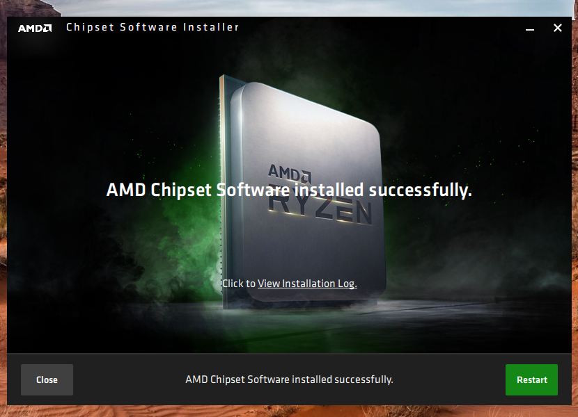

Wie zu erwarten:
Deinstalliert
neugestartet
Treiber installiert
neugestartet
0 Probleme

Aber der Fehler 1316, den auch @Müritzer hat, der wirkt nach kurzem Googlen auf mich eher nach einem generischen Installer Fehler als das es da um bestimmte Chipsatz Komponenten geht.
1316 = specified account already exists.
