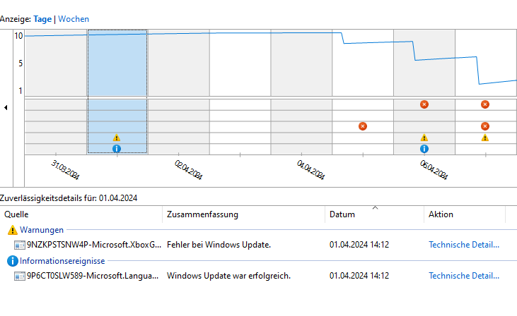

Wie sieht der Zuverlässigkeitsverlauf auf deinem System aus. Poste den hier vllt. mal.
(Edit: Also sofern Du noch richtig rein kommst)
zeig mal den 1., 5.und 6. april dascheint was angefangen zu haben
passt das so?
