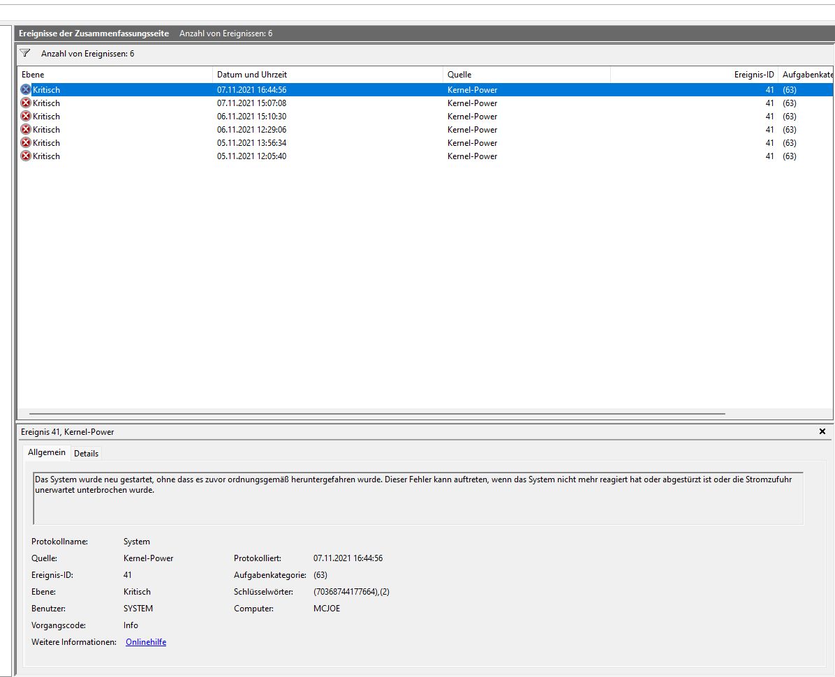

Hallo,
habe seit einigen Tagen einen neuen PC mit zwei ALTEN Festplatten. Jetzt habe ich das Problem, dass mein PC plötzlich herunterfährt und neu bootet. Das besagte Problem hatte ich schon bei Windows 10 und meinem alten PC. Also alles ist neu außer SSD und einer zweiten HDD und dem Monitor. Denkt ihr die SSD ist defekt weil Crystel Disk zeigt GUT an oder könnte es an der Steckerleiste oder Monitor (HDMI Kabel ist auch neu) liegen?

Zuverlässigkeitsanzeige mach nachschauen, was die so ausgibt.
ZUV
.....wobei ich im alten System schon ein stärkeres Netzteil eingebaut hatte. Trotzdem Abstürze. Ich tippe SSD oder Steckerleiste

Ich tippe auch immer zuerst auf ein defektes Netzteil. Da aber der PC neu ist sollte dies nicht sein bzw. beim alten System war ja ein neues drin und weiterhin Probleme....
Einige der schon sehr alten Samsung HDs (die waren noch Sata-300) haben einen Firmwarefehler und
machen Probleme an SATA-6g Anschlüssen. Vielleicht mal die HD einfach weglassen
Reaktionen: mcjoe
Im UEFI/BIOS einmal die Default-Einstellungen (letzter Eintrag) laden.
Reaktionen: mcjoe
Schnellstart in den energiesparoptionen deaktivieren. Bringt keinen merklich Vorteil und macht öfters mehr Probleme, als das es nutzt. U.a. auch den Kernel Power Fehler id41. Manchmal sind auch EPU hups das Problem, bzw die Software, die diese dann steuert (z.b. Asus suite etc)
Reaktionen: mcjoe
