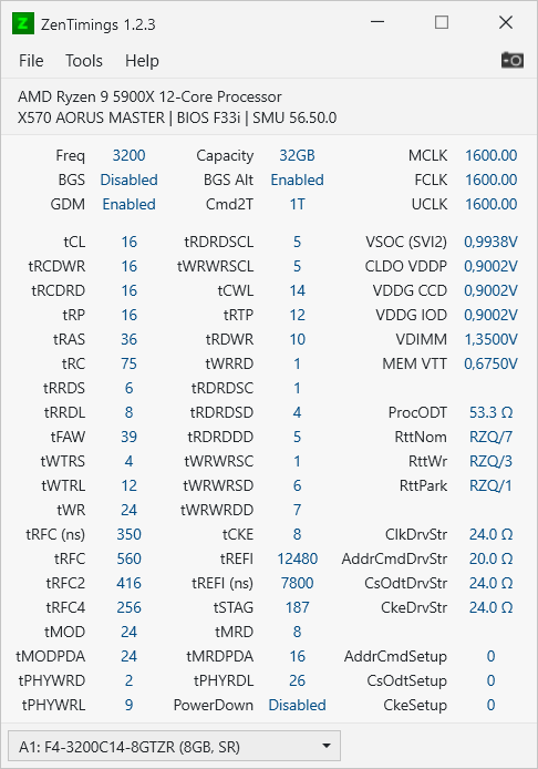

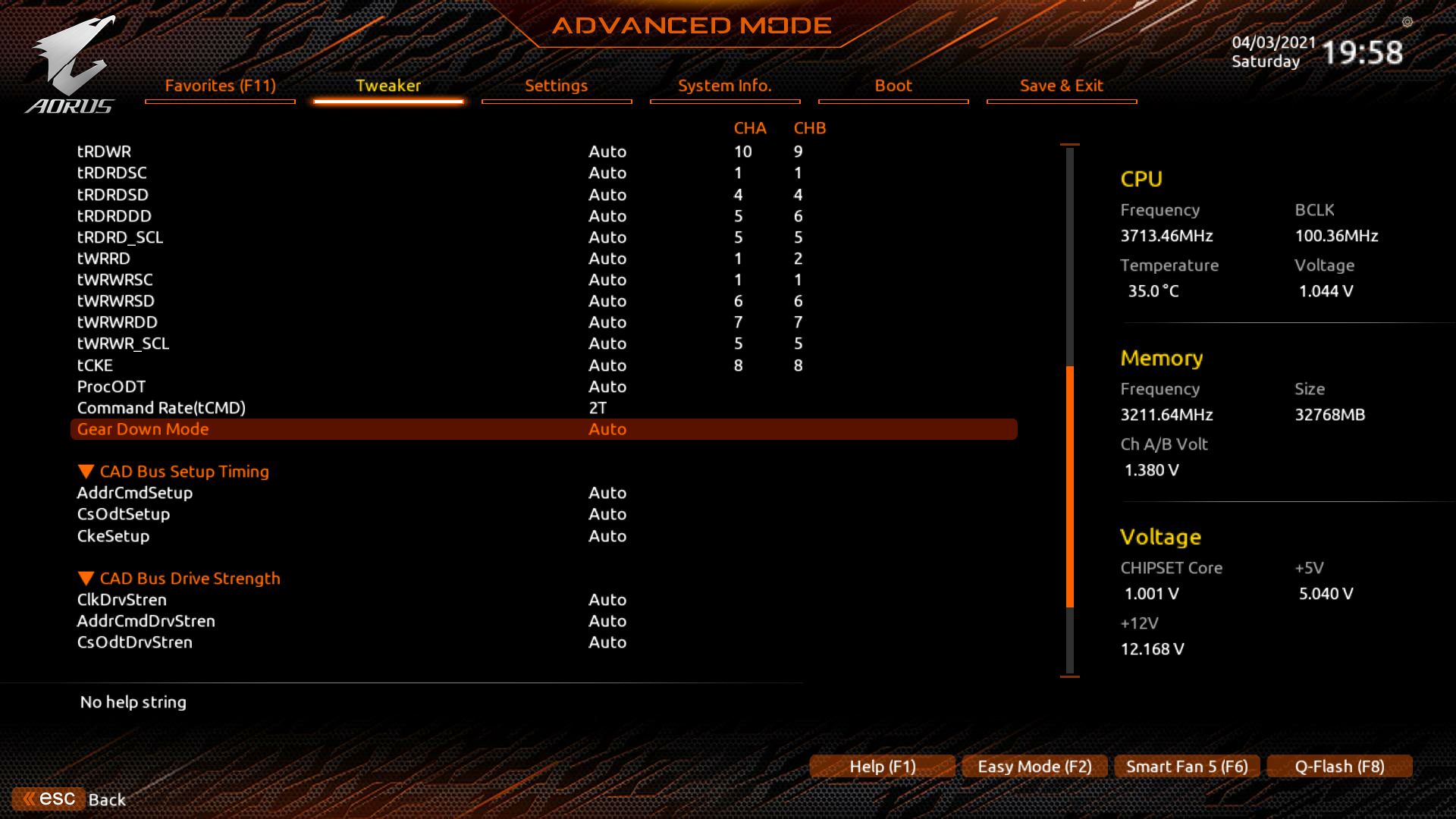

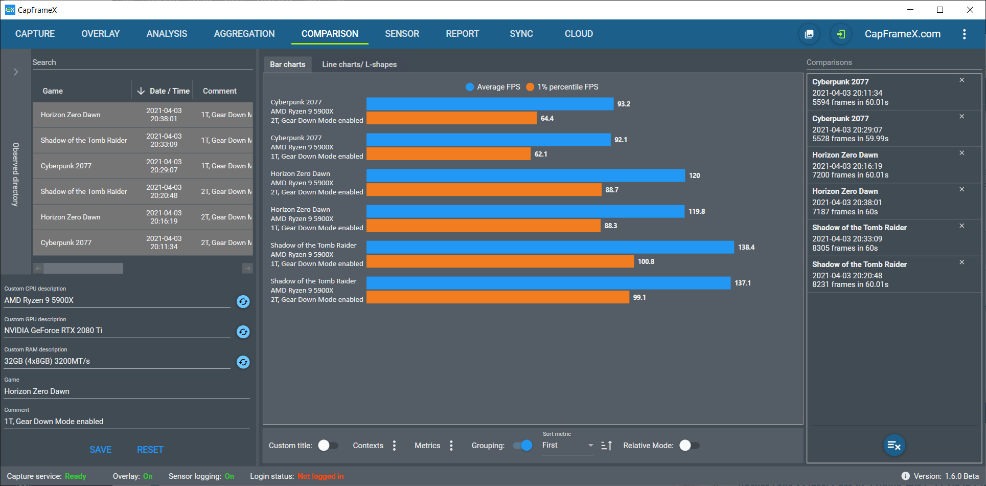

@Heschel
du hast ja einen richtig zornig schnellen ZEN 2 bei dir verbaut.
Gratz zu deinen guten Speicherwerten und somit auch Ergebnissen in Anno.
Ich habe mir die Mühe gemacht, 2T vs. 1T mit aktivem Gear Down Mode (so wie es verwendet wurde im Review) zu testen. Die verwendeten Spiele reagieren sehr sensibel auf RAM OC/ Veränderungen von RAM Settings.
Im BIOS ist es folgendermaßen konfiguriert.
ZenTimings zeigt es dennoch als 1T an.
Ich erkenne da nun wirklich nichts Bösartiges dran.
Im BIOS ist es folgendermaßen konfiguriert. Anhang anzeigen 1063206
du lässt memory Channel A und Channel B unsyncron laufen? deine werte unterscheiden sich zwischen den verschiedenen ramriegel auf den gleichen board

Kannst ja in dem Thaiphoon Burner nachschauen bei Bedarf, falls 1R/2R, zeigt dir der das an, da brauchst kein XMP für.
Müsstest dann halt 2 Rank da bei dir stehen haben, falls damit 1T geht, wäre es dann so.
Wie gesagt, es ist Dual Rank, wie soll es auch was anderes sein, wenn es damals nichts anderes gab? Ich hab sogar explizit nach 2R gekauft.
Aber mindestens manuell gehen 1T^^
ZeroStrat schrieb:
Wenn man 2T einstellt im BIOS und Gear Down aktiv ist (auto), zeigt CPU-Z übrigens auch 1T an.
OK dann hat es für mich auch keinen Sinn mehr das XMP zu laden, da im BIOS auch nur Auto steht und Tools immer 1T auslesen.
Deine Ergebnisse mit 1T vs 2T sind jeweils nur ein Run oder? Also was man da sieht ist Messgenauigkeit, nehme ich an.
Bezogen auf die Intelproblematik: das muss natürlich mittelfristig funktionieren mit XMP, keine Frage. Wenn Intel die BIOSe nicht richtig an den Start kriegt für die Tests, dann müssen sie halt mit teils negativen Reviews rechnen. Ich wollte dagegen zeigen, wie die CPUs sich normalerweise verhalten.
Ich mache immer 3 Runs mit automatischer Ausreißerekennung. Trotz dieser sehr hilfreichen Features von CapFrameX sind Schwankungen im Bereich von 1% völlig normal für Custom Szenen.
