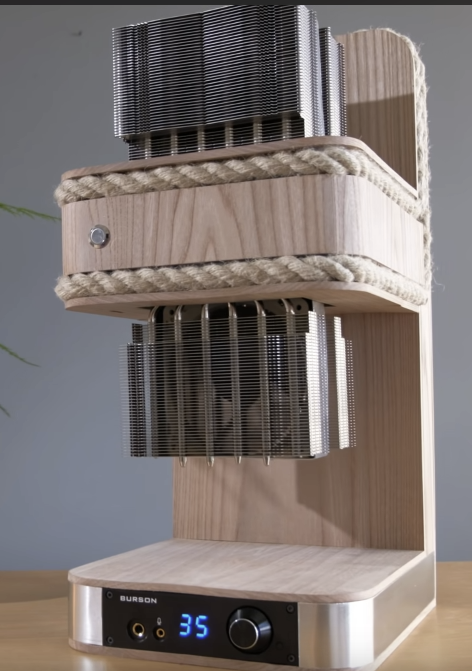

News CPU-Kühler auf GPU: Noctuas NH-D15 kühlt die Nvidia GeForce RTX 2080 leise
...und "wie" baut man das ein?
Und wo?
Was braucht's da für ein Gehäuße?
Das paßt ja nirgens rein bitte... :freak:
Ein wirklich interessantes Projekt. Gefällt mir sehr gut.
Die Projekte hier in der CB-Community sind einfach geil…

Korben2206 schrieb:
(Quelle:
:D
Der Rechner wär nix für mich. Ich würde da jeden Morgen ne Kaffeetasse drunter stellen und mich dann wundern, warum da nix rauskommt. :)

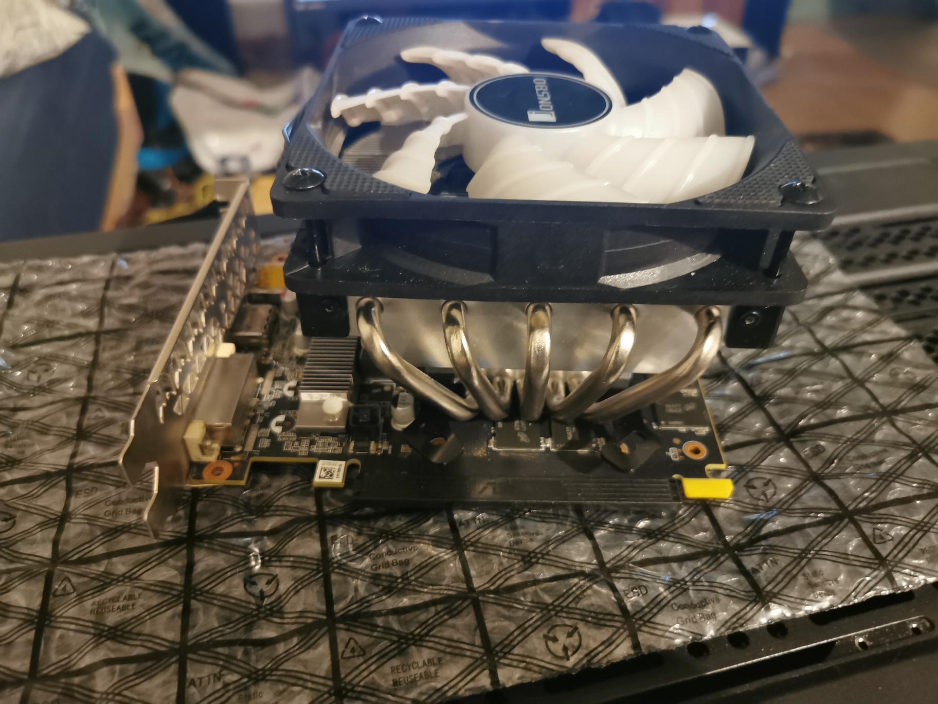

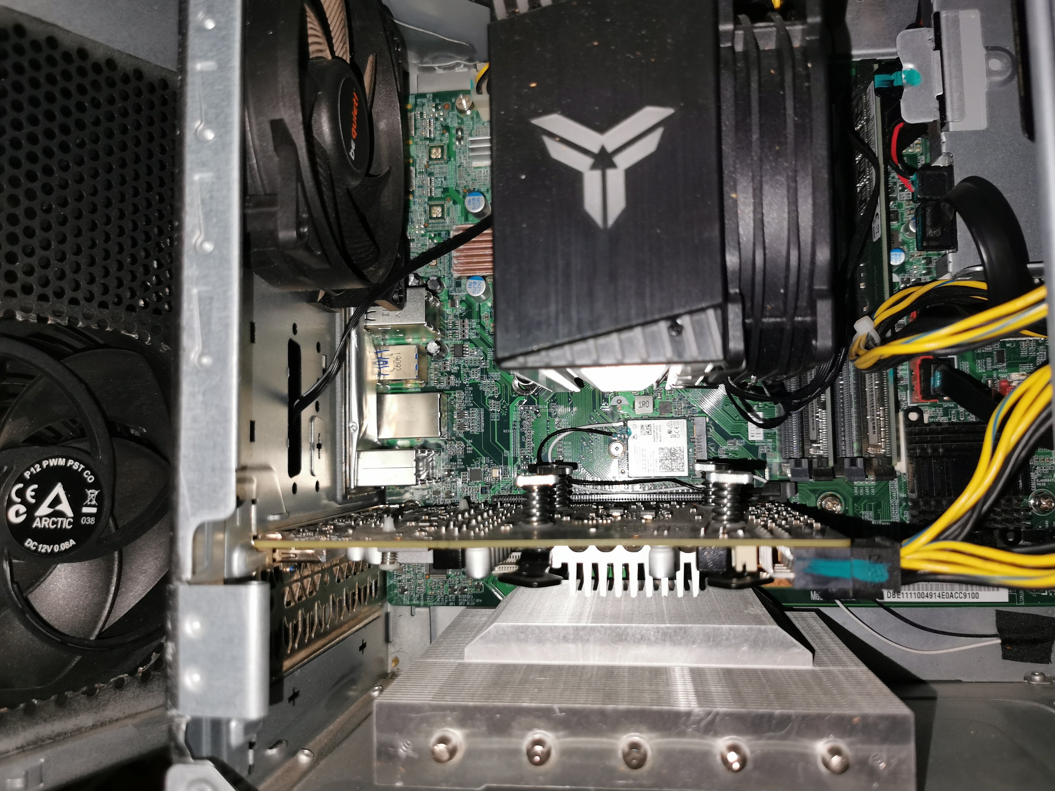

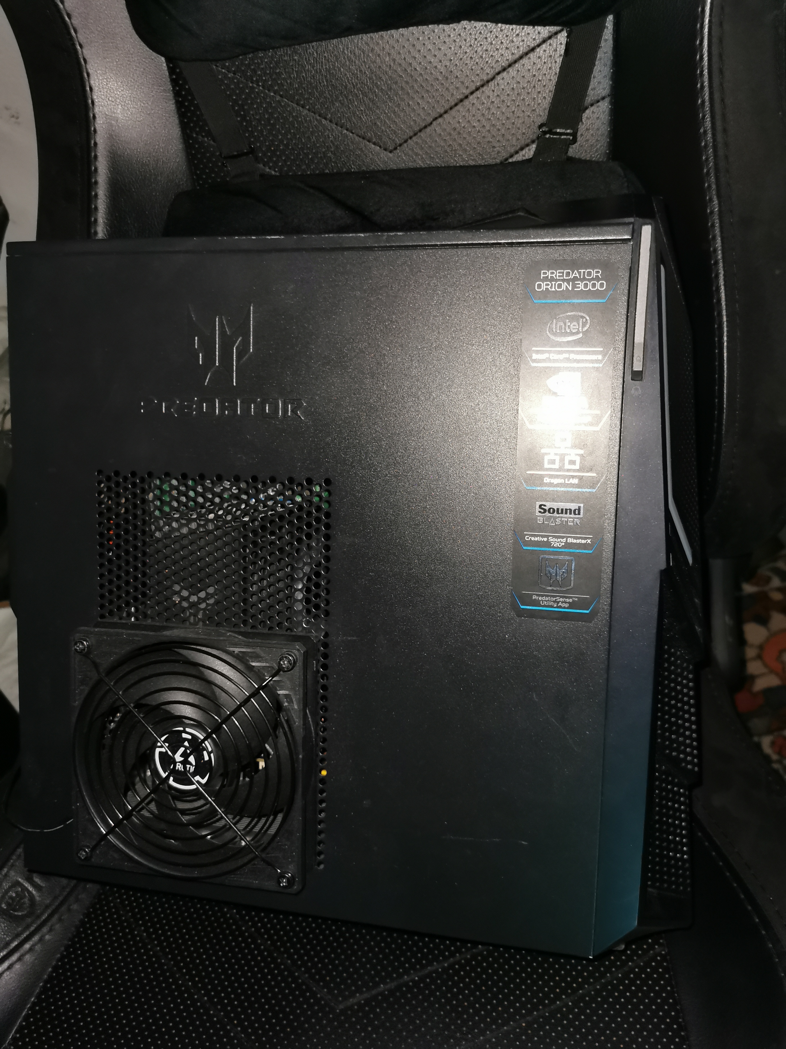

Hab einen Cpu Kühler auf der OEM 1660ti eines Acer PCs den ich bekommen habe als Teilzahlung für einen PC den ich gebaut hab.Bastle öfter solche Sachen.Für eine Evga 1080ti hab ich einen Wechselrahmen für 2x120mm Lüfter gebastelt und auf derselben Karte hatt ich einen Alphacool Yellowstone Cpu Block wie zuvor auf einer Zotac 980 Gtx :cool_alt:
