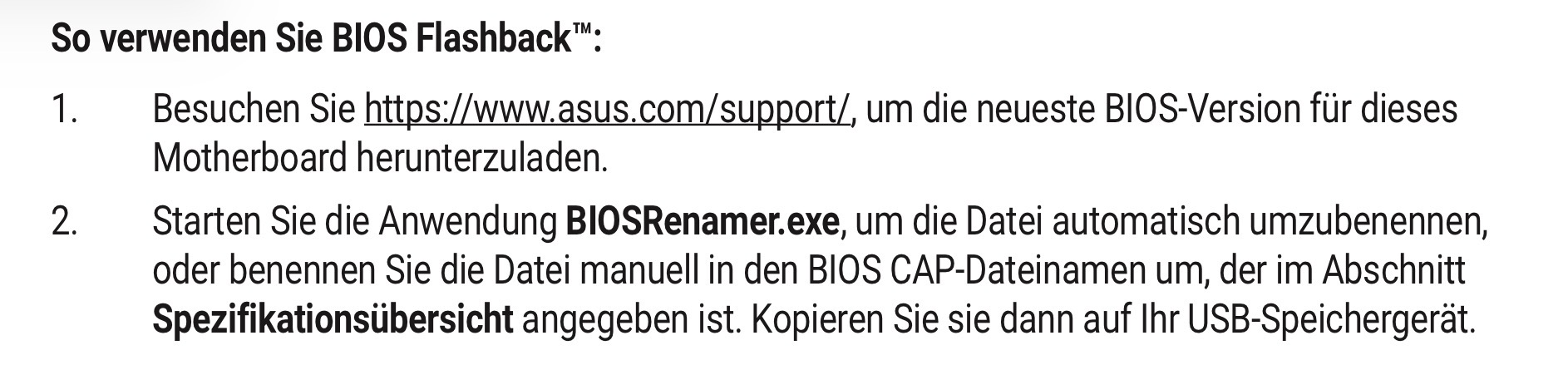

Wieso per BIOS Flasback? Dieses Bios Flasback kann manchmal je nach USB Stick herumzicken. Mit dem Uefi gibt es auch eine Option das BIOS zu flashen und das ist einfacher und auch zuverlässig.
Dieser Bios Flasback ist eher für den Notfall gedacht, sollte sich das Uefi nicht aufrufen lassen.

Das BIOS Flashback geht soweit ich weiß auch nur, wenn man die BIOS Datei umbenannt hat, so wie es auch in der Anleitung beschrieben steht. Zumindest war das früher so.
Ansonsten würde ich das ganz normal über die BIOS Oberfläche machen, dagegen spricht überhaupt nichts.
