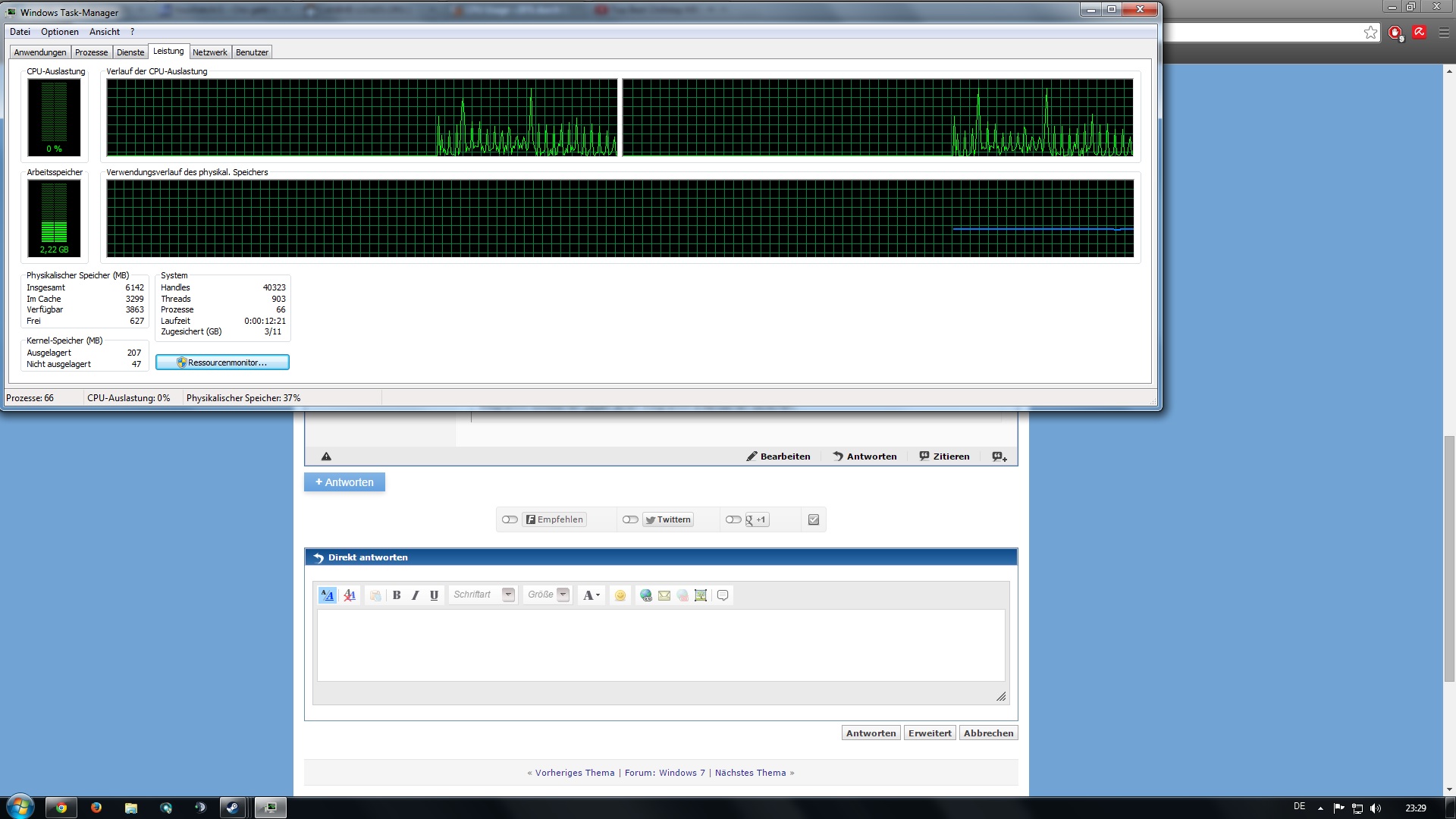

Ich habe Heute ein HD6950 bekommen, damit die 9600GT abgelöst. Natürlich neueste Treiber drauf. Allerdings habe ich kleinere Ruckler in Counter Strike GO.
Also das selbe wie du :rolleyes:
Nur habe ich bisscher keine Lösung gefunden. Ich vermute die Ruckler tretten auf sobald die CPU kurz auf 39% Last geht.
Auch unter Windows oder unter Chrome kommen kurzzeite last Spitzen von 39% ohne das was läuft.
Bei mir sieht es in etwa so aus:
