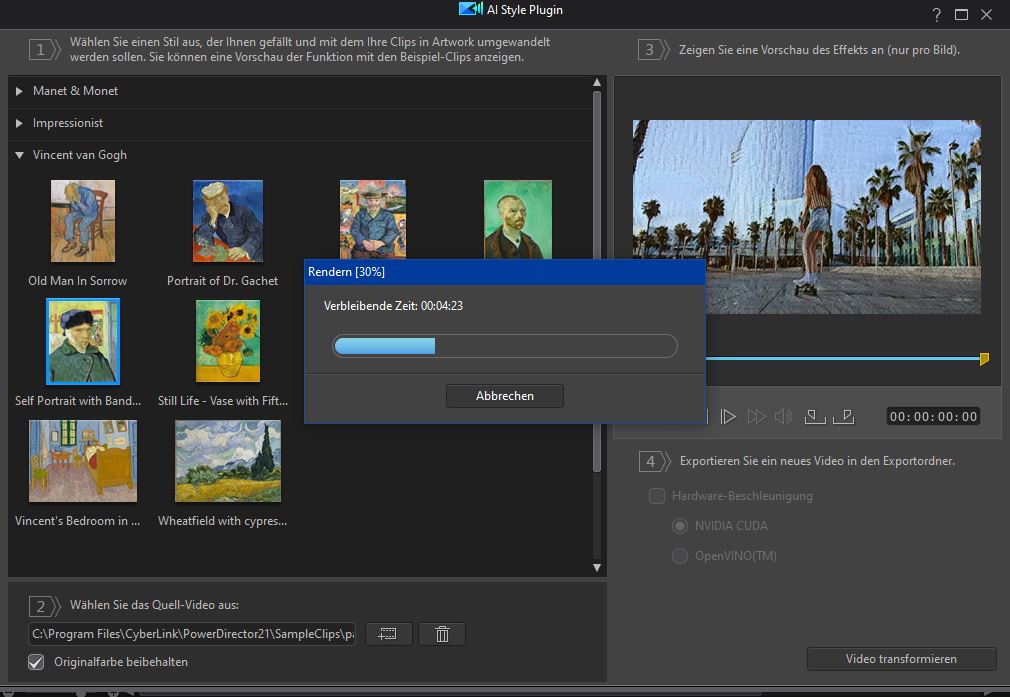

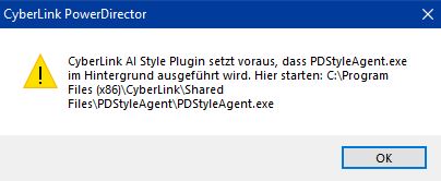

Aber, ich hatte plötzlich nen Einfall. ich dachte mir,..."probiers doch mal., so blöd es klingen mag, im "Abgesicherten Modus". Gesagt, getan. Als ich versuchte zu rendern, erhielt ich zunächst die Meldung, dass dass der PDStyleAgent ausgeführt werden muss (s. Bild) Also habe ich gemacht und anschließend nochmal probiert. Und? Was soll ich sagen,...es wird gerendert (s. Bild).
Nur, was fange ich jetzt mit dieser Info an. Im abgesicherten Modus wird ja nur das Nötigste geladen. heißt also, irgend ein File, welche im normalen Modus geladen wird, scheint hier zu stören.
