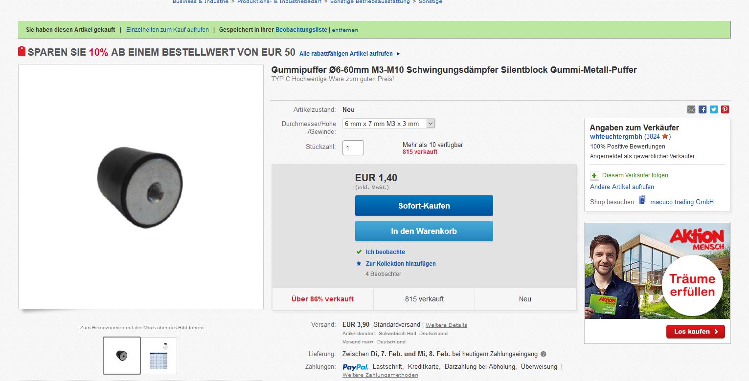

Aus meinen Erfahrungen bei der Entwicklung vom Inkubus kann ich sagen, dass man auf keinen Fall verklebte Füße verwenden sollte. Es hält eine Weile, aber auf Dauer lösen sie sich und schmieren alles voll. Benutzen kann man sie für Geräte, die sich fast nie bewegen oder eben als Stoßpuffer für Türen etc.
Füße sollte man bei PCs immer form- oder kraftschlüssig montieren, in der Regel also Verschrauben.
PS: Mit den passenden Schrauben müssten unsere Füße eigentlich perfekt passen. Die vertragen sich mit M3 und M4 und absorbieren Schwingungen. Mit welchem Gewinde sind die Lian-Li-Füße befestigt? Ich meine doch mit M4.

Die Füße beim a4 sfx sollten ein m3 Gewinde haben. Hab die bei mir aber auch runter und erstmal rutschfeste Gummifüße ran geklebt. Wenn ich mal noch rutschfeste Füße mit Gewinde finde, tausche ich die vielleicht noch mal.

Probiere auch jetzt flg. Gummifüsse von ebay mit M3-Gewinde aus, gerade bestellt:
