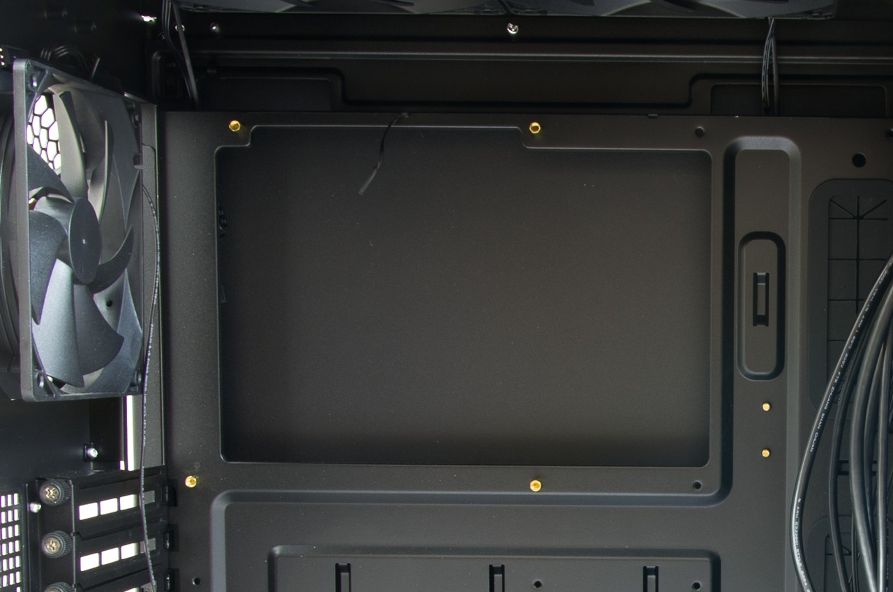

Hallo bigdaniel,
ich weiß nicht ob dies bereits jemand angesprochen hat, aber ein kleines,
und für mich sehr wichtiges Detail wäre eine möglichst große Aussparung
auf dem Mainboard-Tray, denn...
1. erleichtert dies die Montage eines Kühlers mit Verschraubung erheblich
...und...
2. haben inzwischen viele ITX-Mainboards einen M.2 Sockel, der auf der Rückseite
des Mainboards platziert. Um also eine M.2-SSD zu wechseln, müsste so nur die
Grafikkarte ausgebaut werden, anstelle des ganzen Mainboard's mit all der Kabelage!
Beispiel:
PS: Tolles Case!!! Kann es kaum erwarten, bis es raus ist!
PS-2: Gibt es eigentlich eine RADEON Fury (ohne X oder Nano^^) die in das Case passt? Case müsste 5 bis 10mm Länger sein. :-P

Ich habe auf die Aussparung verzichtet, um ein möglichst hohe Stabilität am Motherboard-Tray zu erziehlen.
Vielleicht werde ich dieses Feature für eine spätere Revision nochmal überdenken.
Die normale Nano passt, bei den normalen Fury Karten ist die Auswahl so gering das leider keine passt. Mit etwas Glück die Asus Version, sofern die angegebene Länge die Slot-Bracketlasche mit einbezieht. Dann passen Karten mit einer Länge von 305mm.
