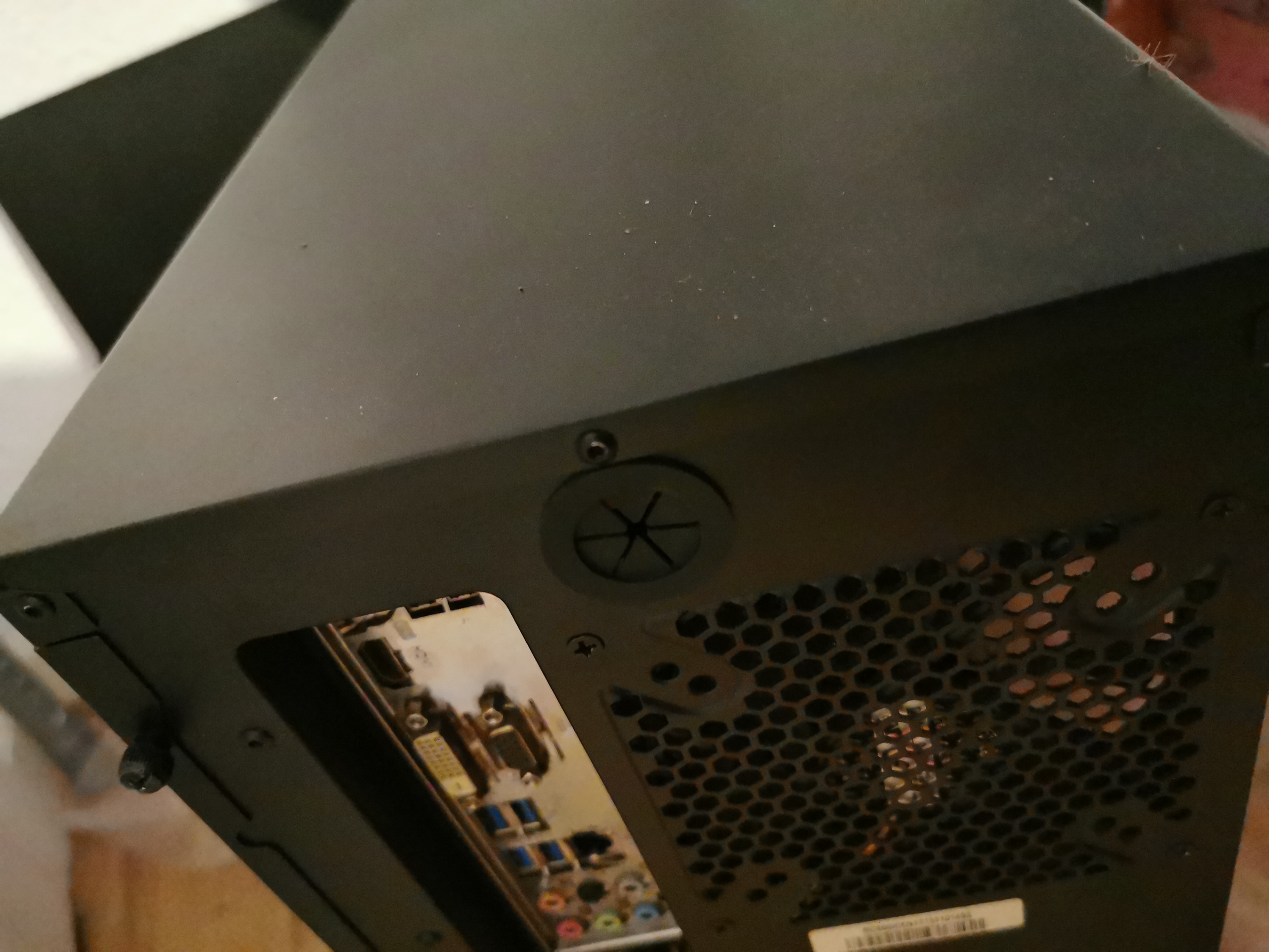

Wie würde es hinten mit 2 Drehdurchführungen aussehen wäre das realisierbar? (wäre schade wenn jemand sich das boahren müsste und sich damit das case verunstalten würde :/ ich denke da an mich und meine Untalentierte Handwerksgeschick...
Ja das war meine Idee. Aber für meine Vorstellungen waren 4 angebracht.
(4x Löcher für schottverschraubung wäre mega)
Wobei es mit dem Platz eng wird.
2x eiswand extern.. Hätte ich im Sinne. CPU gpu. Ich hatte es bei einem vorigen DNA case schon realisiert aber leider handwerklich nicht geschickt und Habs case mir gekillt rolleyes
Wen es von Anfang an sowas haben würde wäre cool. Notfalls 240er und 140er rsdi rein und extern so was wie 1x eiswand wäre ja auch ausreichend
denke ich mal

@PAX-12 Dann brauche ich, aber kein kleines Gehäuse.
Halte von Schlauchdurchführungen wenig. Es besitzen wenige eine Wasserkühlung und davon wiederum nur ein Bruchteil eine externe.
Kabel vom Innenraum nach außen führen ist auch ein Anwendungsszenario, aber auch das ist selten.
Die Rückseite ist schon zerklüftet genug finde ich.
