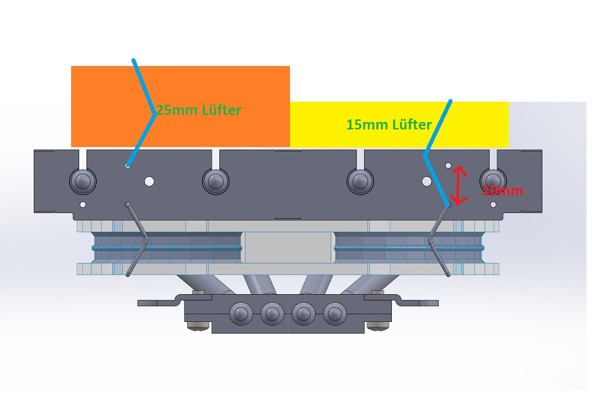

zum thema befestigung der lüfter hätte ich noch ein vorschlag, da es ja sicher nicht verkehrt wäre, wenn man auch 25mm tiefe lüfter (oben) befestigen kann, könnte man die klammern vielleicht etwas anders machen.
mit der idee könnte man sowihl 15mm tiefe lüfter als auch 25mm tiefe lüfter mit den gleichen klammer befestigen.
im grunde braucht man ja nur die löcher zur besteigung der klammern 10mm auseinander setzen, so ist die klammer je nachdem, ob man das hohe oder das tiefe loch nutzt auf 15mm hohe oder auf 25mm hohe.
zur veranschaulichung habe ich das ganze mit vielem bunten farben und paint mal in dein entwurf reingekrakelt
@zerber
perfekte Idee!
Schön, dass du sie auch so professionel bebildert hast

Entweder habe ich etwas jetzt übersehen oder sind wirklich Lüfter über und unter (wie bei dem Bild von Zerber) dem Kühlkörper geplant?
