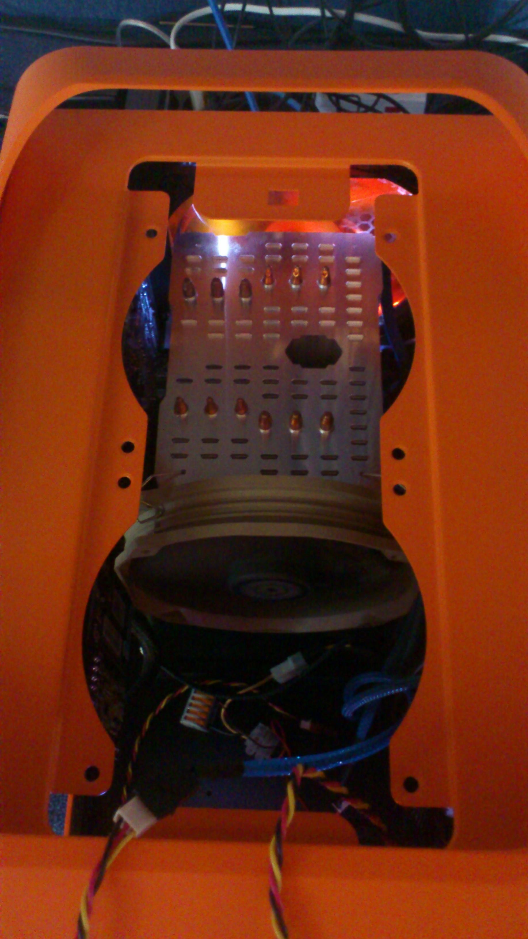

Ich hab die Special Edition drin, laut Geizhals hat er die selbe Größe. Es hängt aber ganz stark von der Position des CPU-Sockels ab wie gut er reingeht. Oben gibt dann leider mein Lüfter mehr rein denn der des Macho steht drüber hinaus.
Edit: Hier auch noch mit einem Mainboard wo man ihn "korrekt" montieren kann:

@genocide7: Das musst du dir halt vorher ausrechnen/anschauen. Auf dem ASUS H87I-Plus passt der Macho 02 super rein. Auf dem ASRock Z77E-ITX konnte ich nur ein Noctua NH-U9B montieren, da war dann zur Wand ewig Platz.

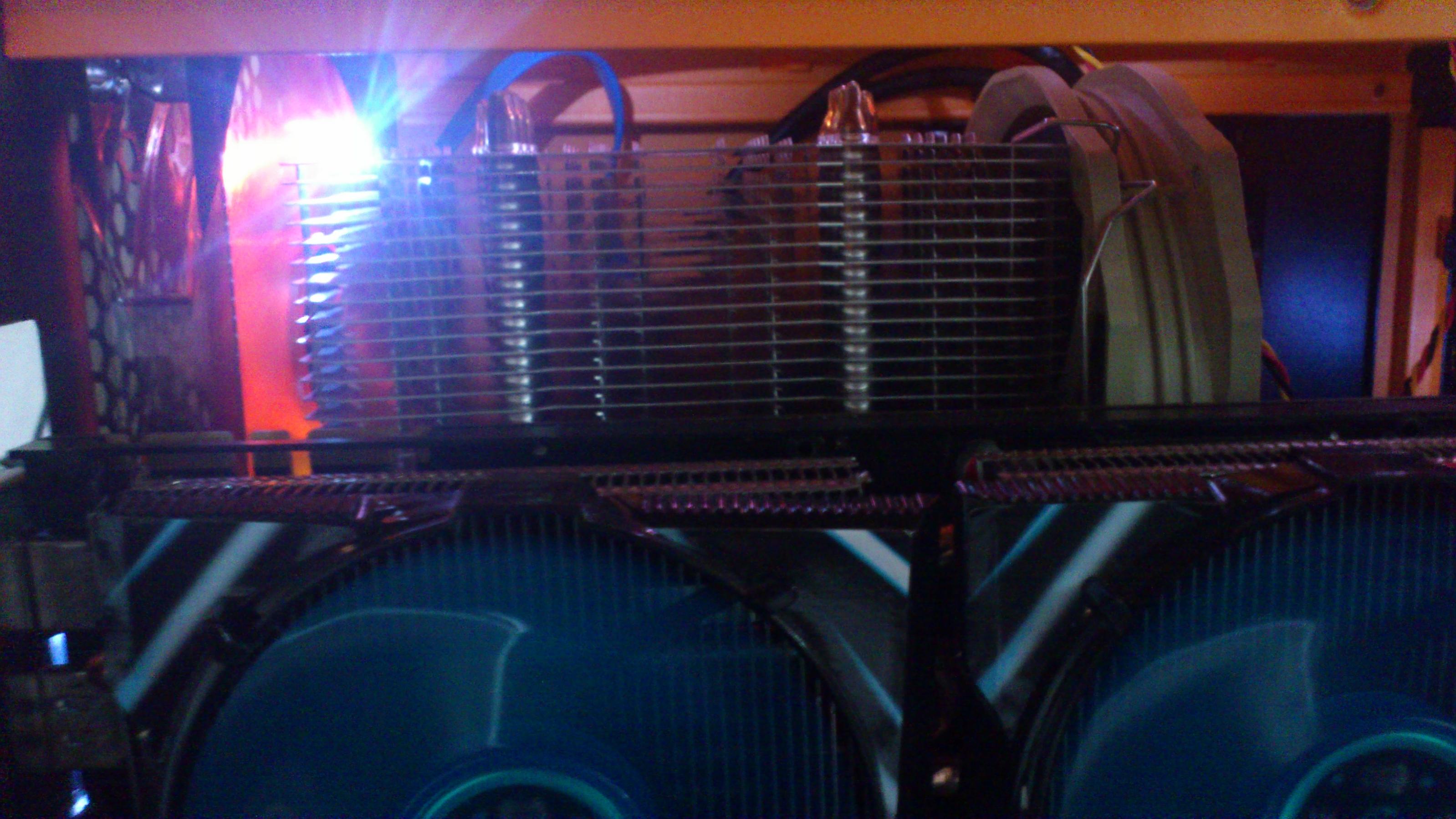

Was aber sicher die meisten hier interessiert: Wie macht sich der Mugen 4 im Prodigy?
Der Mugen hat (BxHxT): 130x156.45x113mm
Zum Vergleich der HR-02 Macho (BxHxT): 140x162x127mm
Mit Serienlüfter ist der Mugen also knapp 1,5cm schmaler als der Macho.
Das war für mich der Kaufgrund, so passt nämlich Laufwerk und Kühler in das Prodigy.
Es ist allerdings sehr knapp und eine friemelei, wie man auf den Bildern sieht.
Das Problem ist der Stromanschluss. Bei dem alten Be Quiet gab es noch einen
abgewinkelten Stecker, beim neuen leider nicht mehr. Es passt zum Glück trotzdem
noch knapp, ohne dass das Laufwerk vorne rausstehen müsste.

Hier noch ein Bild (ohne NT)
