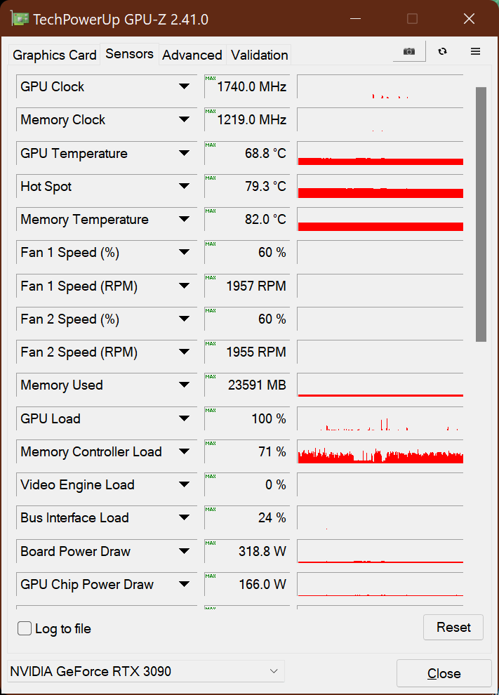

Hier noch mal ein Bild DEATHLOOP @4K mit RTX 3090, nicht gefixter Speichervollauf-Bug
