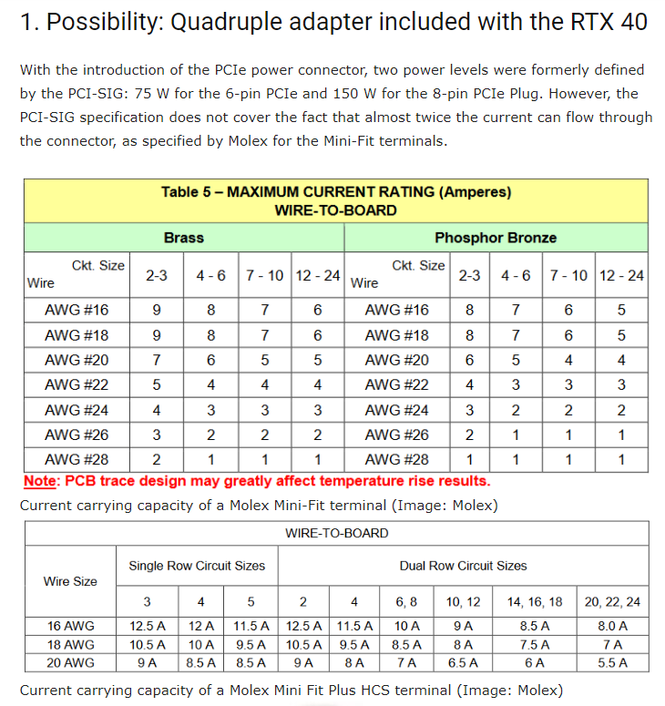

Ich rechne es dir gerne nochmal vor:
Eine AWG 14 Mehraderleitung hat zwischen 7,5A und 15 A (max. Nennstrombelastbarkeit)... Es kommt hier sehr wohl drauf an, welche Leitungen genutzt werden.. Die Maximalen Steckerspezifikationen sind Molex ( 5,5 A) oder Amphenol (9,5 A)
Also nehmen wir mal an, dass die Leitung nicht aus 43 Einzeladern erstellt wurde sondern wir unter 24 Einzeladern haben.. Dann haben wir pro Leitung 10A... Du wirst also Merken, da passt was nicht..
Durch schlechte Lötstellen gibt es Übergangswiderstände, die zu hoher Verlustwärme führen können, was bei einem Ausfall zu einer Schieflast auf dem Stecker und einem Totalausfall des Gerätes führen kann
Die Hersteller planen zwar 10% Sicherheitsreserve ein, aber die Bringt dir nichts, wenn bei der Verarbeitung gepfuscht wird..
Nvidias Leitung ist keine mit 3 Einzeladern, sondern laut der Bilder irgenwas um 4-6.. damit ist das Kabel auch nicht für die 9,5 A des Amphenol Stecker geeignet. Klar soweit?
So kannst du noch was sinniges Beitragen, oder bleiben wir weiterhin bei diesem Kindergarten Niveau? Was nochmal hat die Aussage: "hast du eine 4090?" mit der potenziellen Brandgefahr von Nvidias hergestellten Adaptern zutun?
https://cdn.amphenol-cs.com/media/wysiwyg/files/documentation/gs-12-1706.pdf
Du bringst hier auch wieder Molex ins Spiel.
Gibt es den 12VHPWR Stecker von Molex? Soweit ich finden konnte nicht.
Und der Stecker ohne die Sense Pins, wo es evtl. eine kompatible Variante von Molex fuer gibt, hat wesentlich weniger zugelassene Leistung, duerfte also im Limit fuer die Molexstecker sein.
Nein den gibts so nicht, das ist Korrekt, Amphenol hat die Specs im Datenblatt stehen und haben den Stecker mit 9,5 A zugelassen. Es ist halt erstmal unerheblich, wenn Amphenol die Stecker zugelassen bekommen hat.. Anhand des Datenblattes sieht man ja das Prozedere.
Ich sehe da auch ehrlichgesagt keine Probleme. Es steht und fällt halt mir der Verarbeitung.. auch ein mies verarbeiteter Molex Stecker kann brennen.
Nur ist die Relevanz halt ungleich höher, als damals die PCIe Nummer bei Polaris. Denn Nvidia scheint mit dieser Lösung zu keinem Zeitpunkt in der Spezifikation von Amphenol zu sein und das macht halt schon stutzig. Bei Nvidia arbeiten ja keine Praktikanten.. Es kann nun sein, dass der Stecker von Amphenol so nicht Nutzbar ist, man also Zwingend das 16 Pin Kabel bis zum NT braucht. Davon abgesehen, ist halt 4 Leitungen auf 8 Pins zu legen mit etwas Kupferfolie maximal dumm.. Da fließen im Ernstfall dann eben je Nach Netzteil auch gut und gerne 60-80 A und mehr. (der Stecker kann ja "nur" ~60 A theoretisch)
Molex gibt auch noch vor, welches Leitungsmaterial benötigt wird, ich gehe bei Molex also vom schlechtesten Fall aus. Und dieser steckt in deinem Netzteil, ist also das schwächste Glied der Kette..
