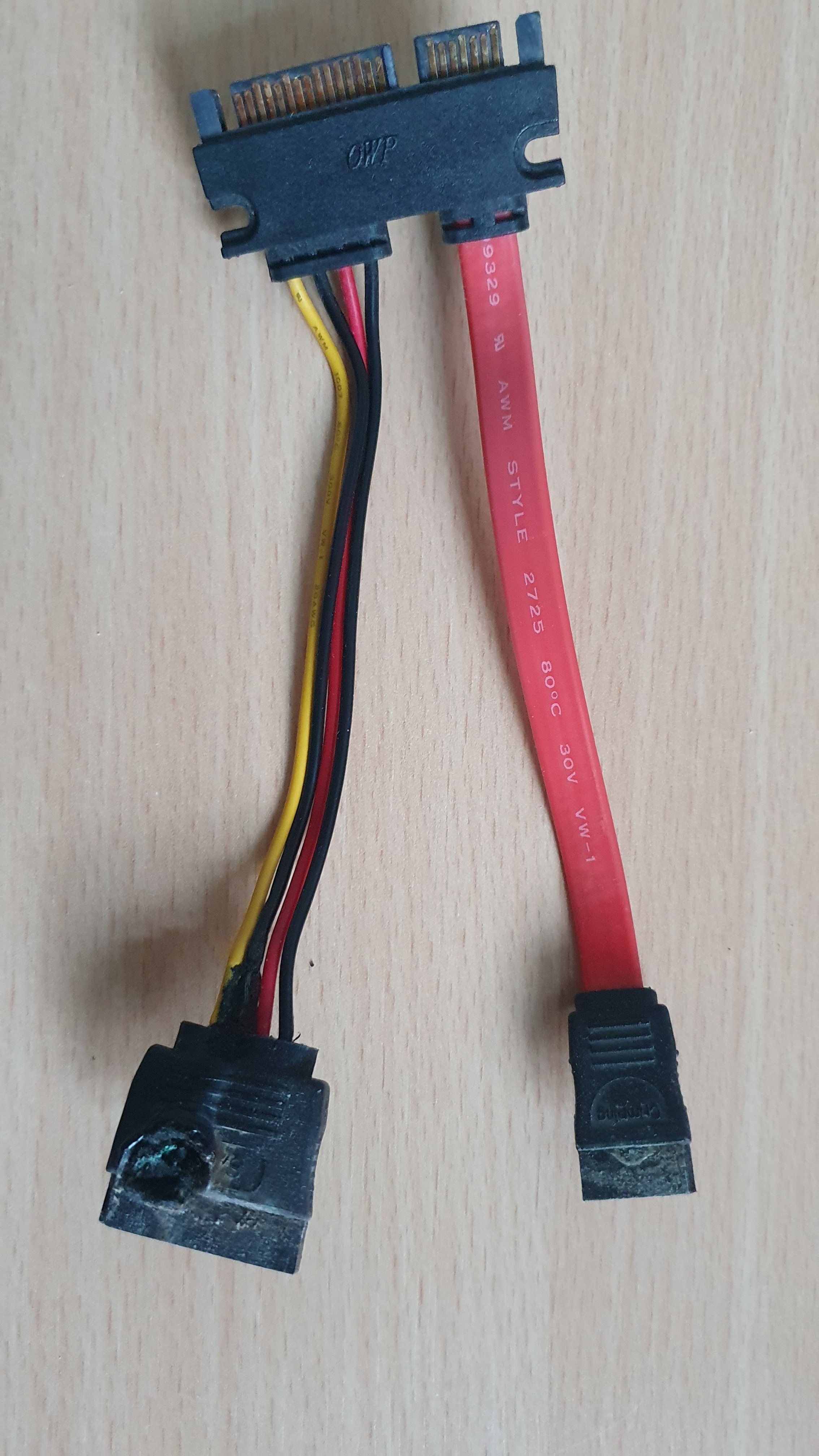

iron_monkey schrieb:
War so eine SATA zu SATA Verlängerung ausm HDD-Dämmgehäuse raus, hat schön über zwei Wochen gebrutzelt... die Platte wurde bzw. wird nur sporadisch genutzt und geht nach 5 min in Sleep. Ich hatte mich gewundert warum die Platte manchmal nicht ansprechbar war. Am Ende war sie dauerhaft weg und ich habe das Gehäuse aufgemacht und den Fehler gesehen. War zwar alles nicht so kritisch, weil das HDD-Case komplett aus Alu ist aber mulmig war mir dann doch.
Das zeigt nur eine weitere grundlegende Fehlkonstruktion in heutigen PCs.
Stecker und Kabel die nicht für hohe Ströme ausgelegt sind können an Leitungen angeschlossen welche sehr hohe Ströme in regulären Betrieb auch über lange Zeiträume liefern können.
Reaktionen: iron_monkey, Ranayna und LTCMike
