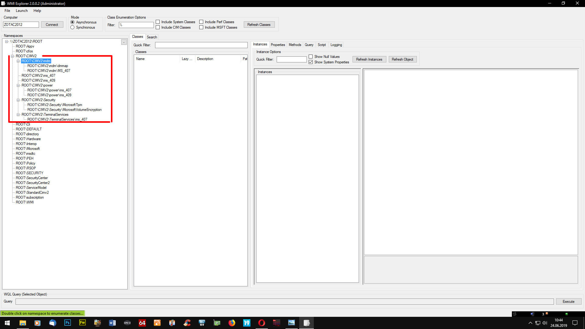

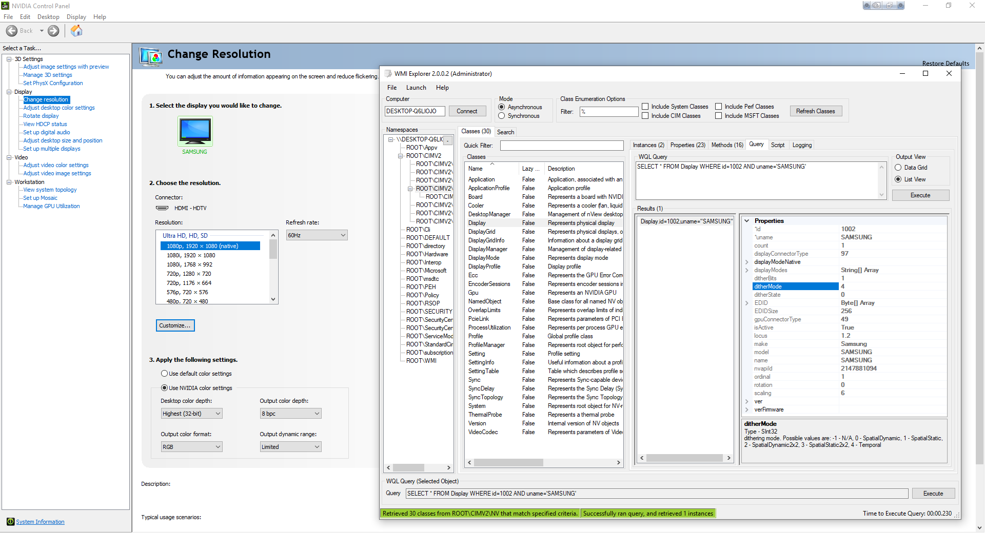

Hast Du denn auch mit dem WmiExplorer_2.0.0.2 Tool geprüft, ob es auch Aktiv ist und somit im Treiber das Dithering arbeitet?
Screen:
Ich habe ja mal versucht, bei mir zu schauen, ob dieser Registry-Hack was bringt, ich habe nur das Problem, das wenn ich dann überprüfe ob Dithering aktiv ist im Nvidia Treiber, ich diese Root-Optiion / Pfad bei mir einfach nicht finde. Diesen Pfad / Root\CIMV2\NV gibt es nicht, von daher kann ich auch nicht überprüfen, ob der Dithering Hack überhaupt Aktiv ist, bei mir sieht das Ganze so aus:
Ich habe den Dithering-Hack mal in der Registry hinterlegt, aber ein Veränderung konnte ich bisher auch nicht feststellen, allerdings glaube ich, das der Hack auch noch nicht Aktiv ist?
Dito, sieht bei mir genauso aus und kann diesen Wert auch nirgends finden, bin auch noch auf 1809, wo das eigentlich keine Probleme darstellen sollte.
