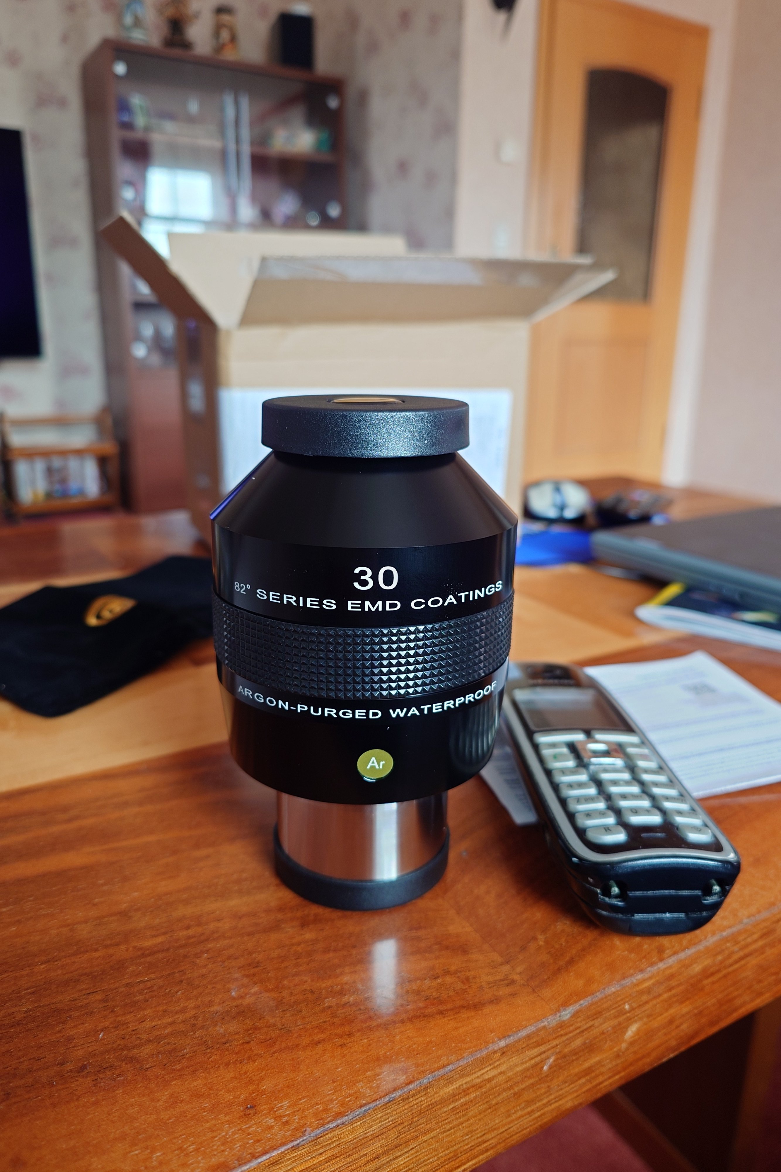

Auch hab ich endlich mal ein Übersichtsokular gekauft damit bei visueller Beobachtung ein breites Sichtfeld mit schärfe bis zum Rand gewährleistet werden kann. Die Wahl fiel auf das 2" explore scientific 30mm Ar 82° und ich muss Sagen es sind wirklich gute 1100g glas und Metall. :D (Haustelefon for scale unten im Bild)

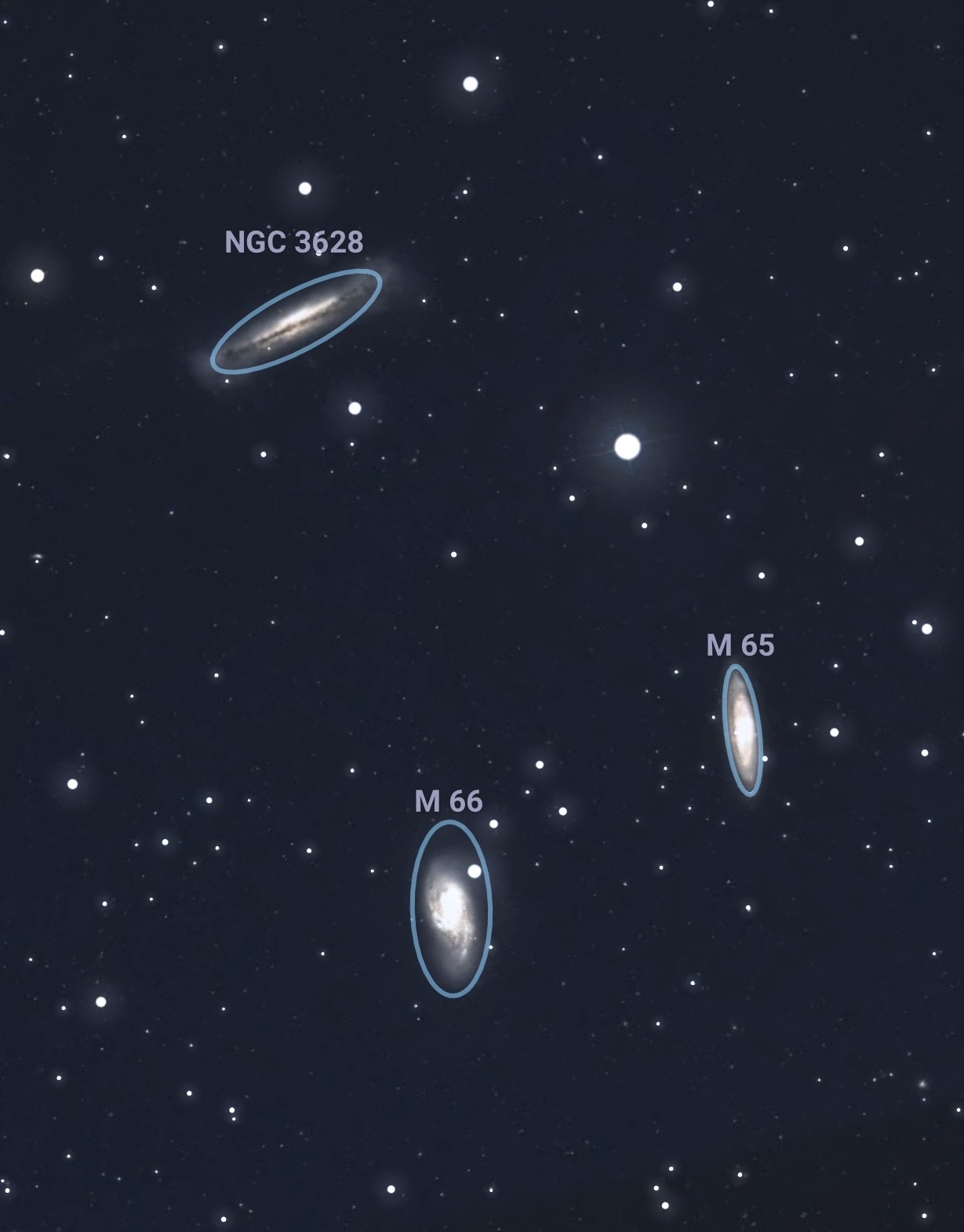

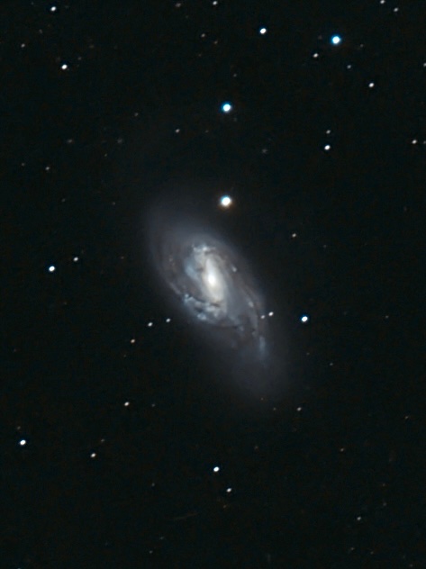

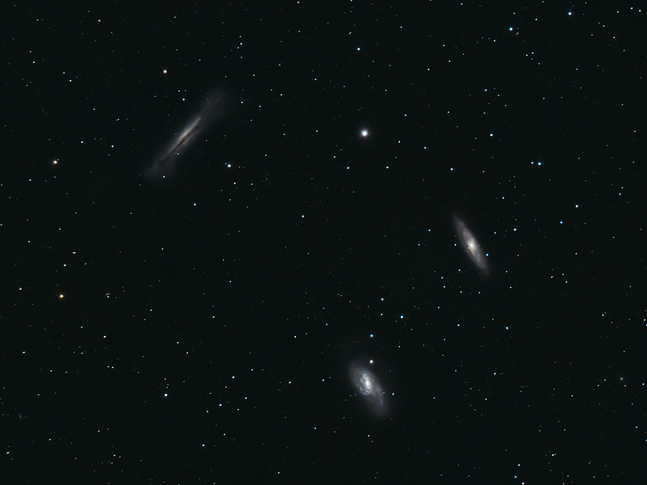

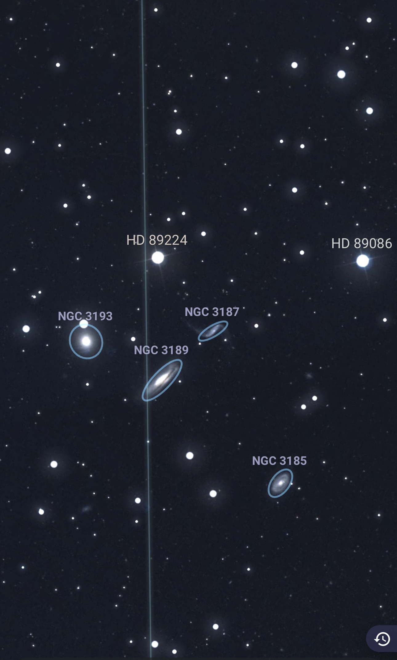

Mal von mir neuer Stoff der letzten Tage, wobei das Rohmaterial von M100 aus dem letzten Jahr stammt. Das Leo Triplet und das Leo Quartett im Sternbild Löwe kommen noch dazu. Zum Vergleich sind jeweils noch Screenshots mit den Bezeichnungen aus der Software Stellarium zu sehen. Alle Bilder sind bei ISO2500, F7 und 30s Belichtung mit meiner Sony A7III am ES ED-102/714mm FCD100 entstanden.
