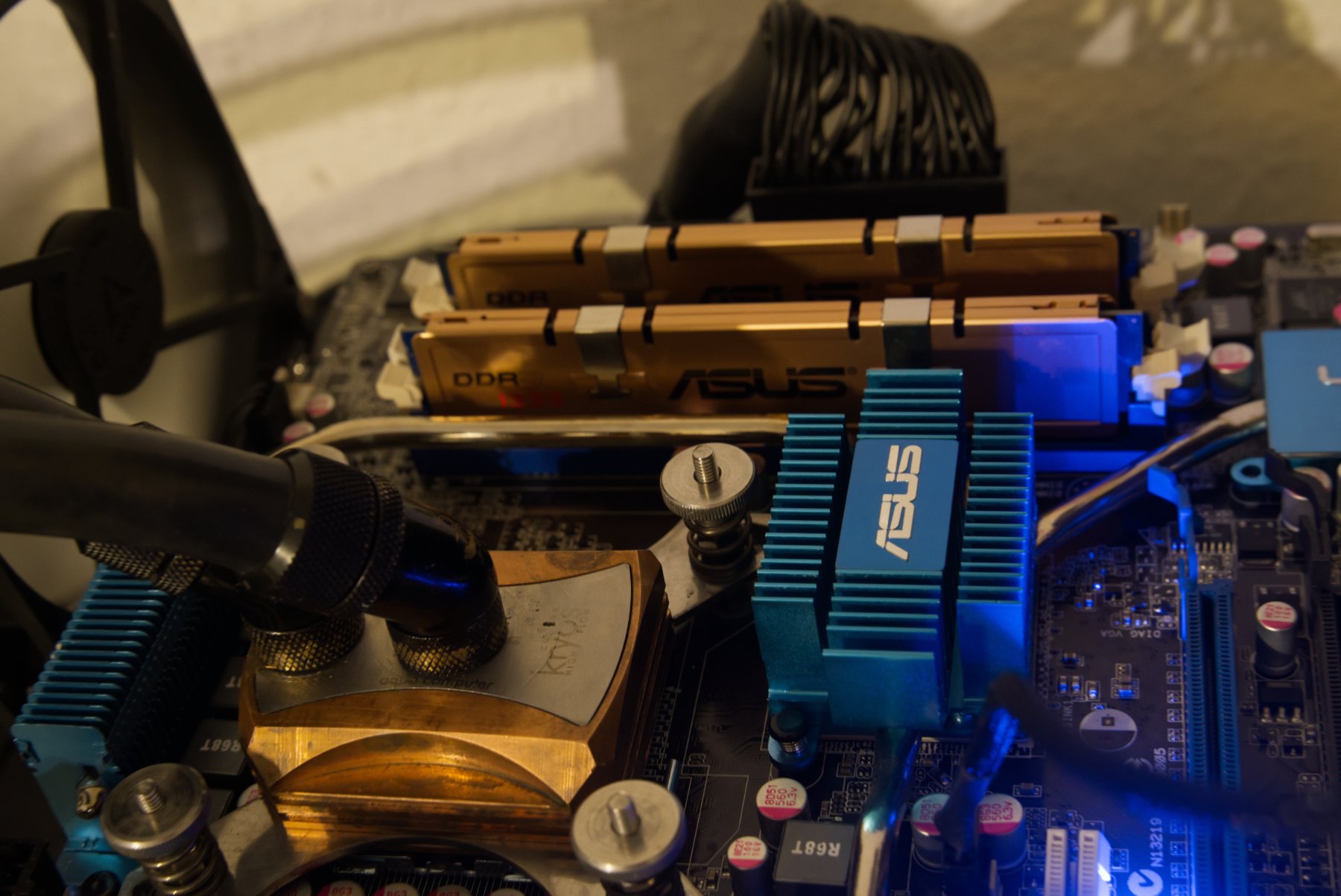

Der Kryos könnte eine Kupferbehandlung und -versiegelung vertragen.
Gibt es auch Daten zu dem Bild, was so zu sehen ist? @funkflix
Reaktionen: andi_sco
Ja, der könnte mal wieder aufbereitet werden. :)
E8600
Asus P5E64 WS Evolution
2 x 1GB Asus DDR3 PC1333 (konnte man wohl mahl exklusiv zum P5K3 Deluxe kaufen)
Asus Matrix 290X, mangels Alternative
Möchte eigentlich bisschen DDR3 durch testen, aber bisher zickt das System leider noch extrem, muss noch rausfinden warum.
