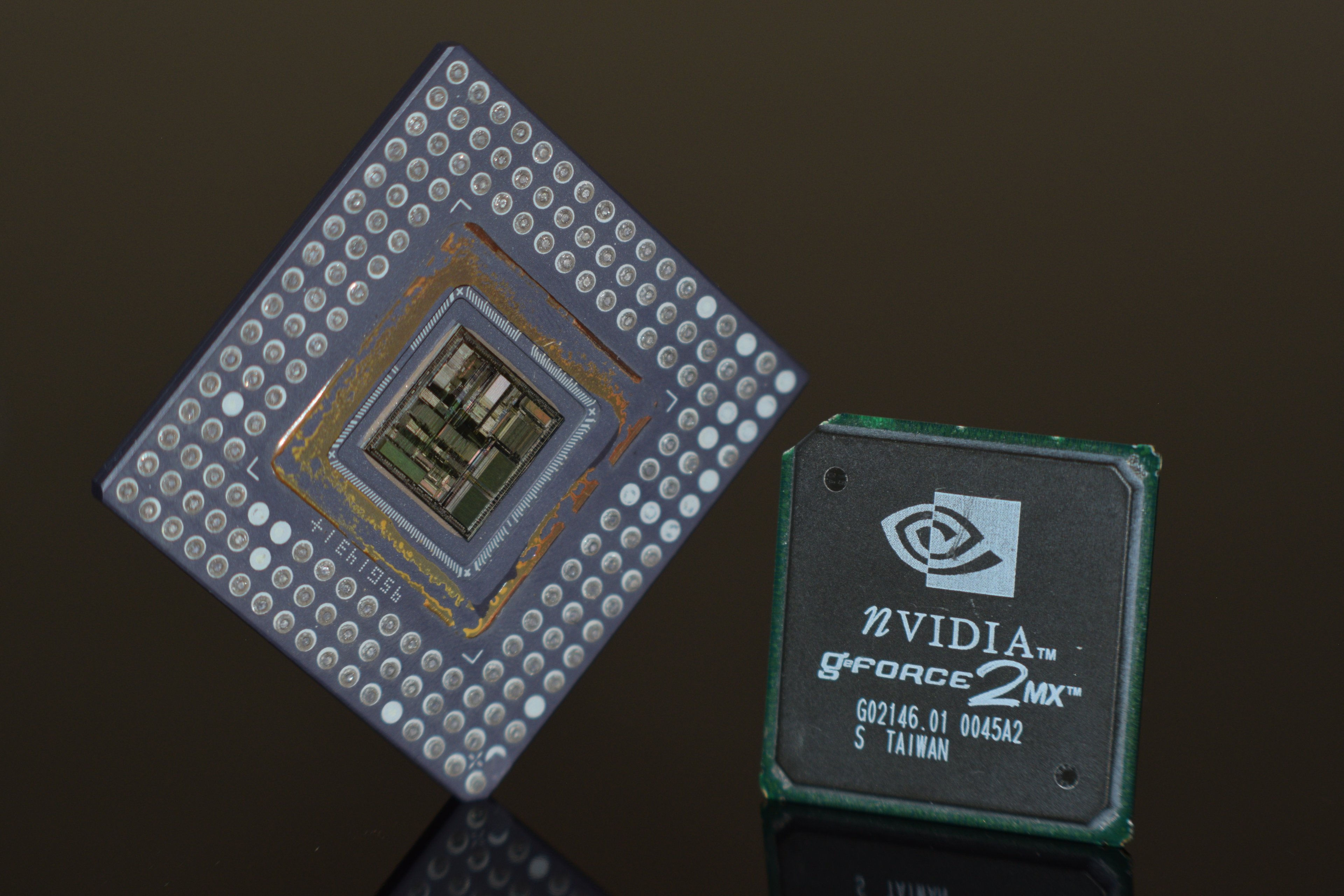

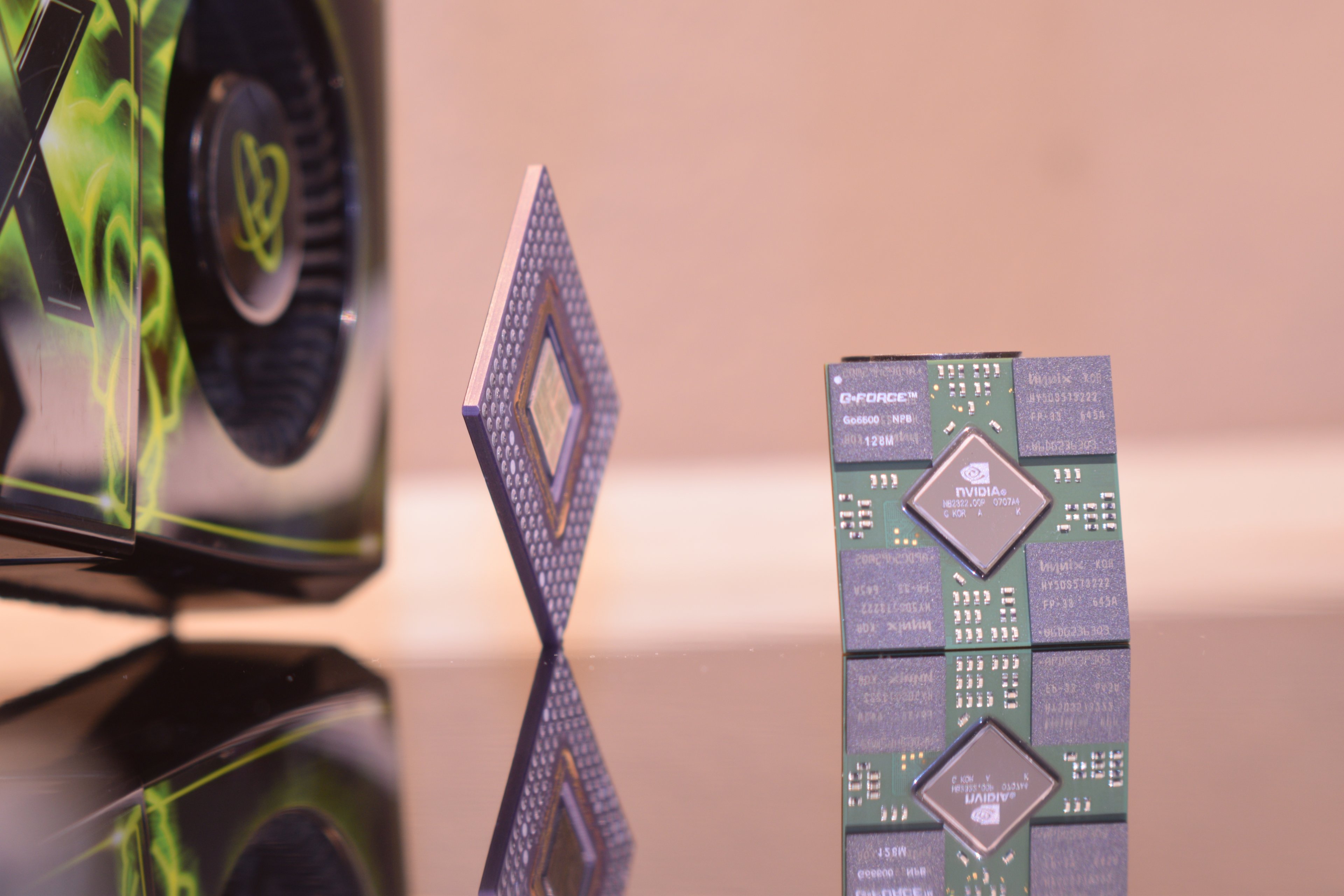

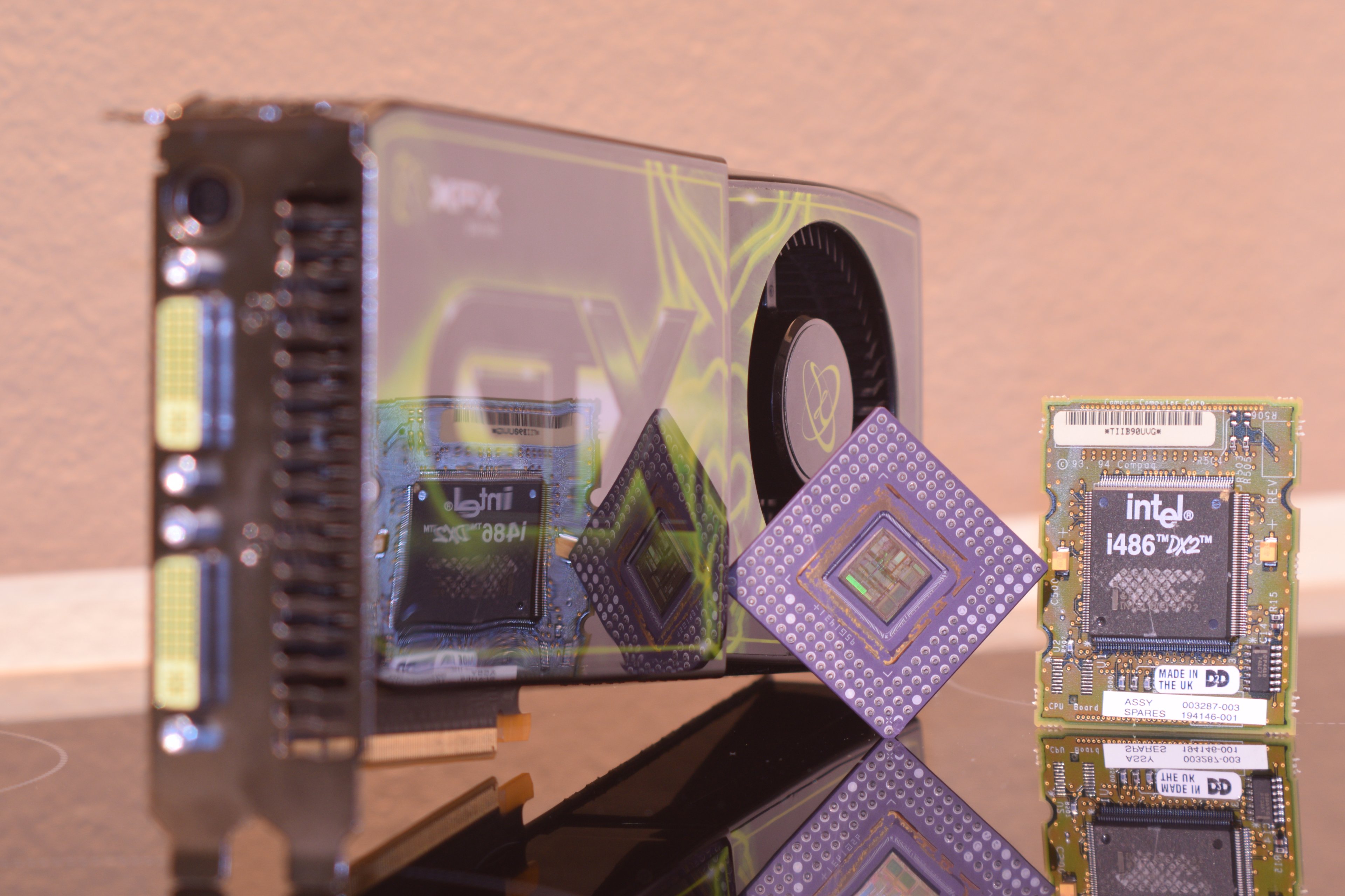

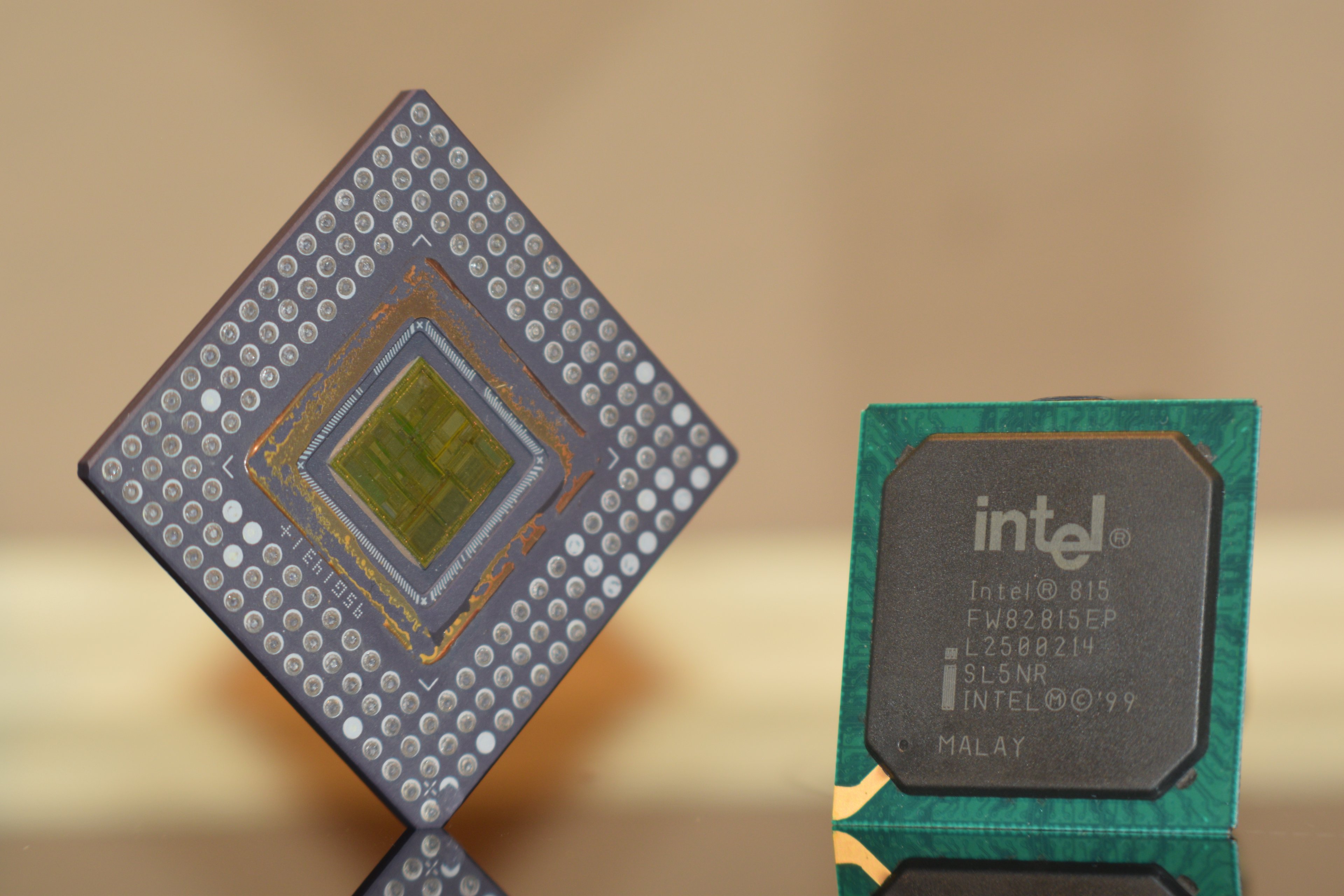

andi_sco schrieb:
intel 815 mit integrierter i752 Grafikkarte
Sag mal, Andi... wie viele CPUs und GPUs hast du eigentlich schon zersägt?
Und wie genau machst du das, dass dir das PCB unter dem Prozessor nicht wegbricht? Bandsäge? Ganz feine Metall-Handsäge? Feilst du die Ecken anschließend bei? Sieht wirklich top aus - und die aufrecht stehende CPU finde ich fantastisch

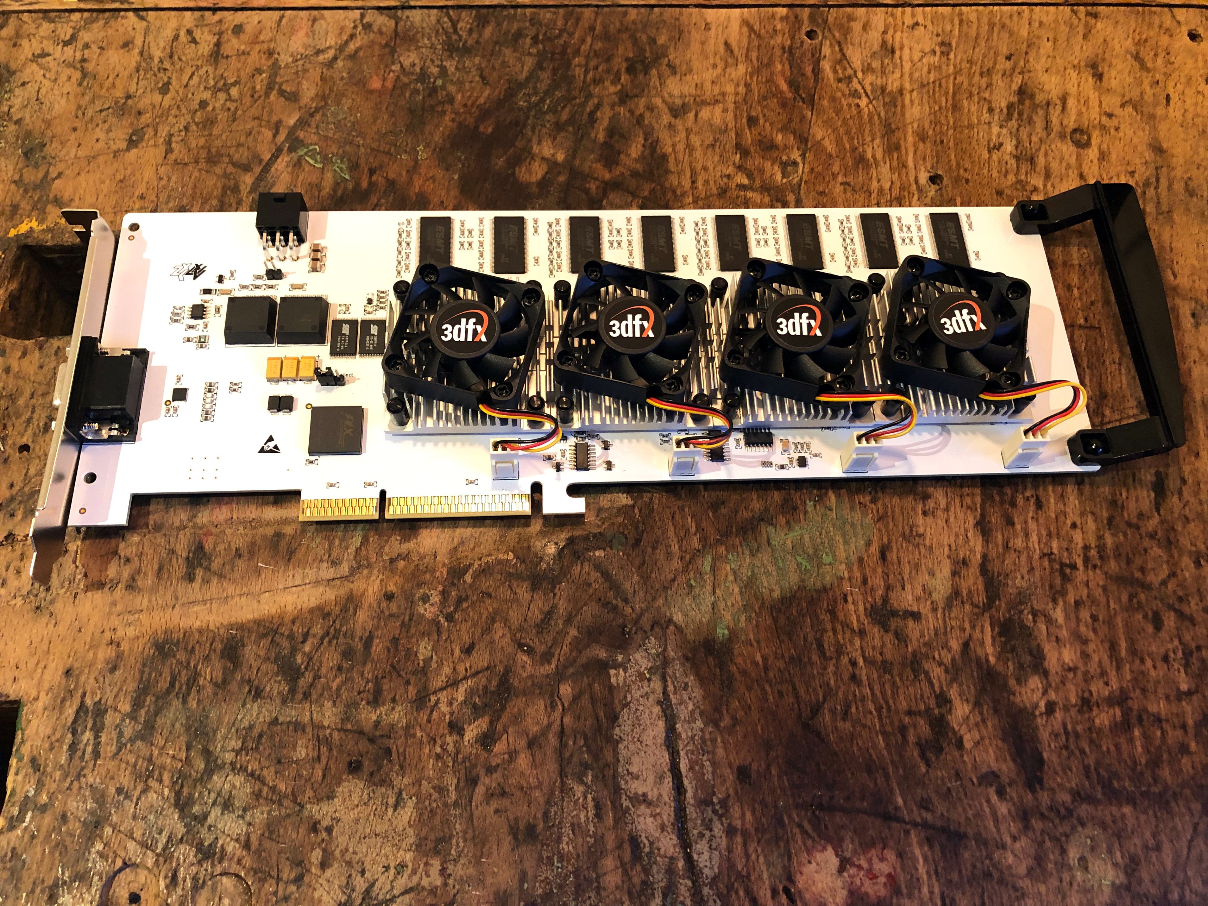

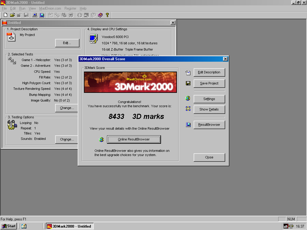

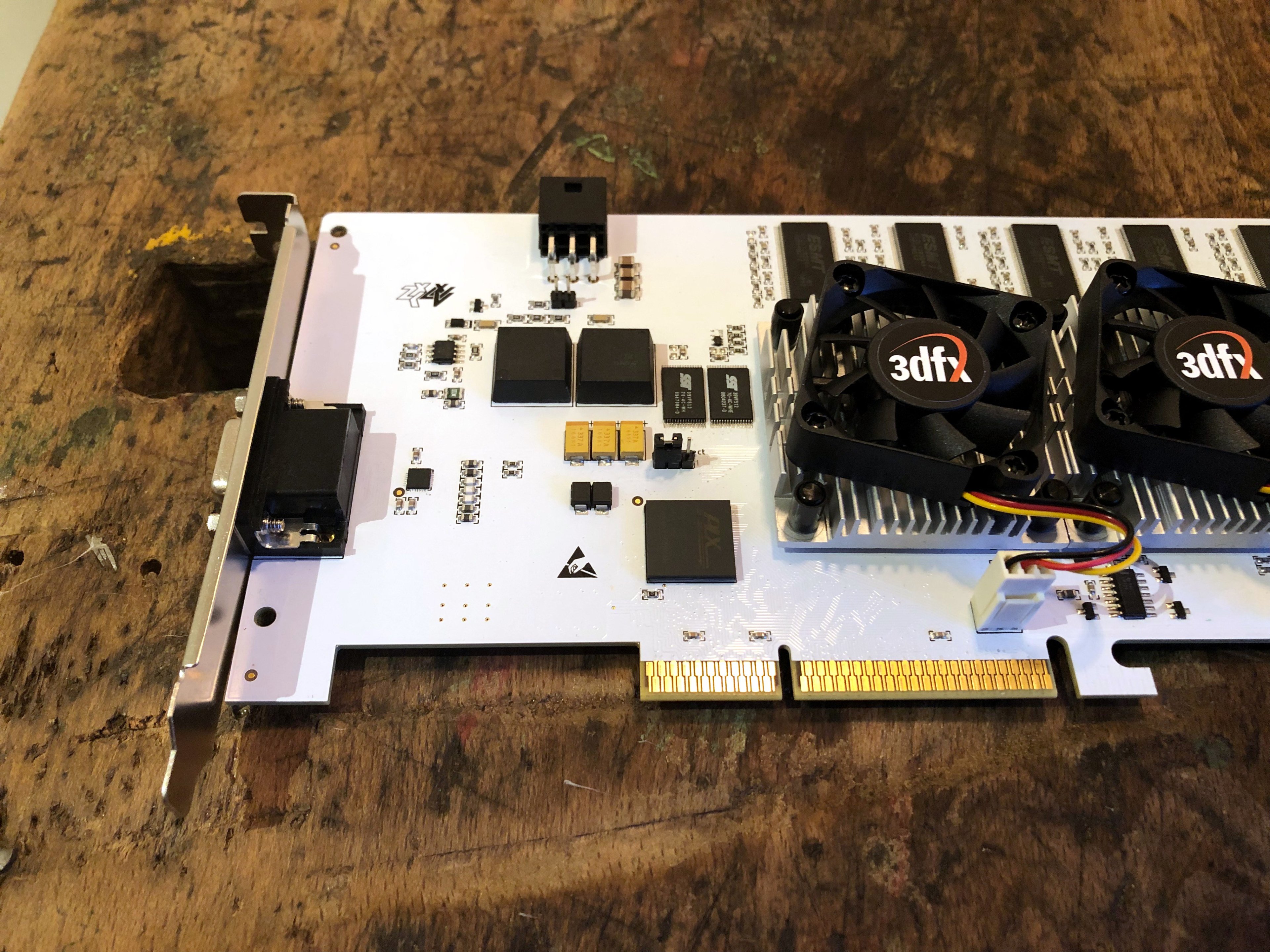

Martin K. schrieb:
ich konnte einfach nicht widerstehen und habe den Traum vom V5 6000 PC nicht aufgegeben
Was ich nie verstanden habe, ist die Faszination für die PCI-Variante. Vielleicht kannst du mir da ja ein wenig Licht in's Dunkel bringen
Dass die Rechenleistung vierer VSA100 einfach zu groß ist, als dass sie - selbst über einen stark übertakteten PCI-Bus - ausreichend übertragen werden könnte, ist ja kein Geheimnis - das kann man ganz einfach errechnen. Dennoch suchen viele Enthusiasten nach der PCI-Variante.
Sicher, die AGP-Variante aller Voodoo-Karten beschränkt sich auf 1x/2x (also 3,3V only), aber hier ist die Bandbreite wenigstens ausreichend und es gibt sehr schnelle Boards mit 3,3V AGP-Slot für SEHR schnelle CPUs (im Verhältnis zur V5). Mit einem AMD Athlon 2800+, 3000+ oder gar 3200+ (letzter = SEHR teuer, weil nur in HP-OEM-Systemen erhältlich gewesen) oder eben mit einem P4 mit 533 MHz FSB und teilweise sogar Hyperthreading-Support erschlägt man da jedes CPU-Bottleneck mit Leichtigkeit.
Hinzu kommt: selbst Shuttle hatte eine Variante mit 800er FSB und Hyperthreading-Support, namentlich folgendes Board:
Shuttle FS51 (2.0)
Das FS51 (1.0) scheint übrigens baugleich zu sein, bietet jedoch kein Hyperthreading (was jetzt in einem Voodoo5-System gewiss auch kein Beinbruch ist). Das aber nur zur Info. Sollte also jemand mal über einen Shuttle SS51G stolpern, so würde ich zum direkten Sofortkauf raten.
Das
Shuttle MV43N wäre übrigens die Alternative mit VIA-Chipsatz. Alle drei genannten Shuttle-Mainboards wurden übrigens vom VoodooAlert-Forum als Voodoo5 kompatibel bestätigt, genauso wie das funktionierende Hyperthreading des FS51 2.0.
