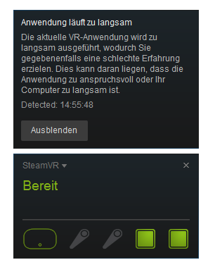

kannst du in den steamVR einstellungen mal einstellen, dass du framedrops angezeigt bekommst und die budget cuts demo mit einer der beiden 390x testen? ich hab selber (bisher) nur eine und egal was ich mache, ich bekomme in sogut wie jedem spiel zu fast jeder zeit framedrops, was echt unangenehm ist.
hab testweise meine CPU wieder auf standard takt gesenkt (i5 4690k), aber das hat das problem schätzungsweise noch verschlimmert. ich hab keine ahnung, was ich noch machen kann. es läuft außer steam KEIN programm und trotzdem bekomm ich in JEDEM spiel framedrops und irgendwann auch diese nachricht:
ich bin mit meinem system über mindestanforderungen, bekomme aber kein spiel so zum laufen, wie man das nach all den nachrichten vor release bei dem system erwarten würde ...

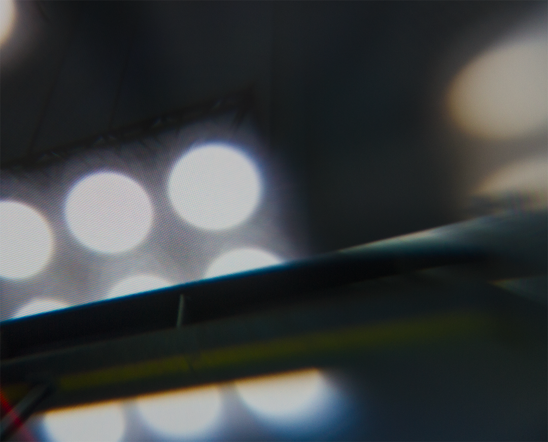

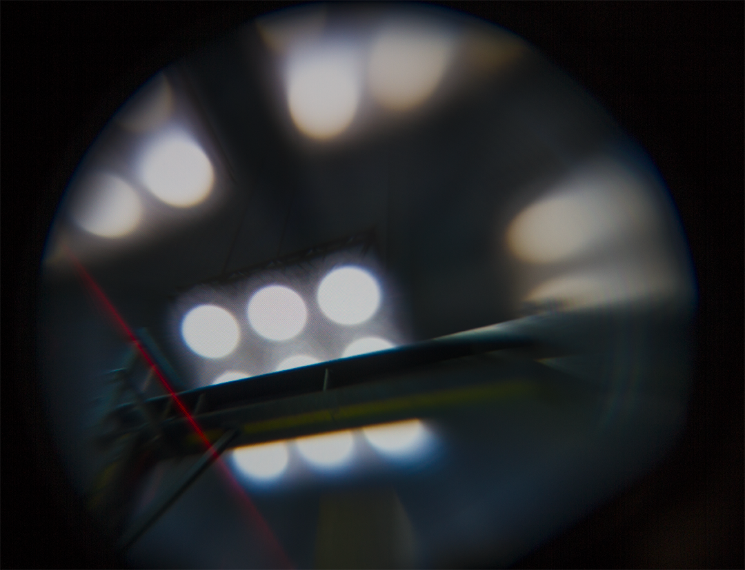

Ich habe mal versucht, das Bild der Vive halbwegs realititätsnah mit der Kamera einzufangen.
Hier ist sehr gut der Ring-Effekt durch die Fresnel-Linsen ins besondere am rechten Bildrand.
Im weiteren sieht man auch sehr gut die Unschärfe zum Rand hin.
Wenn man das zweite Bild in voller Auflösung betrachtet, finde ich sieht man fast 1:1 wie man die Pixel und Subpixel beim tragen sieht.

smonkey72 schrieb:Ich habe mal versucht, das Bild der Vive halbwegs realititätsnah mit der Kamera einzufangen.
Das stimmt mich ja positiv wenn es wirklich stimmt... dachte das ist viiiel schlimmer
Könnte vielleicht jemand mit einer Rift ein ähnliches Foto schießen? Wär mal schön einen Vergleich zu sehen, am besten mit der gleichen Szene.
