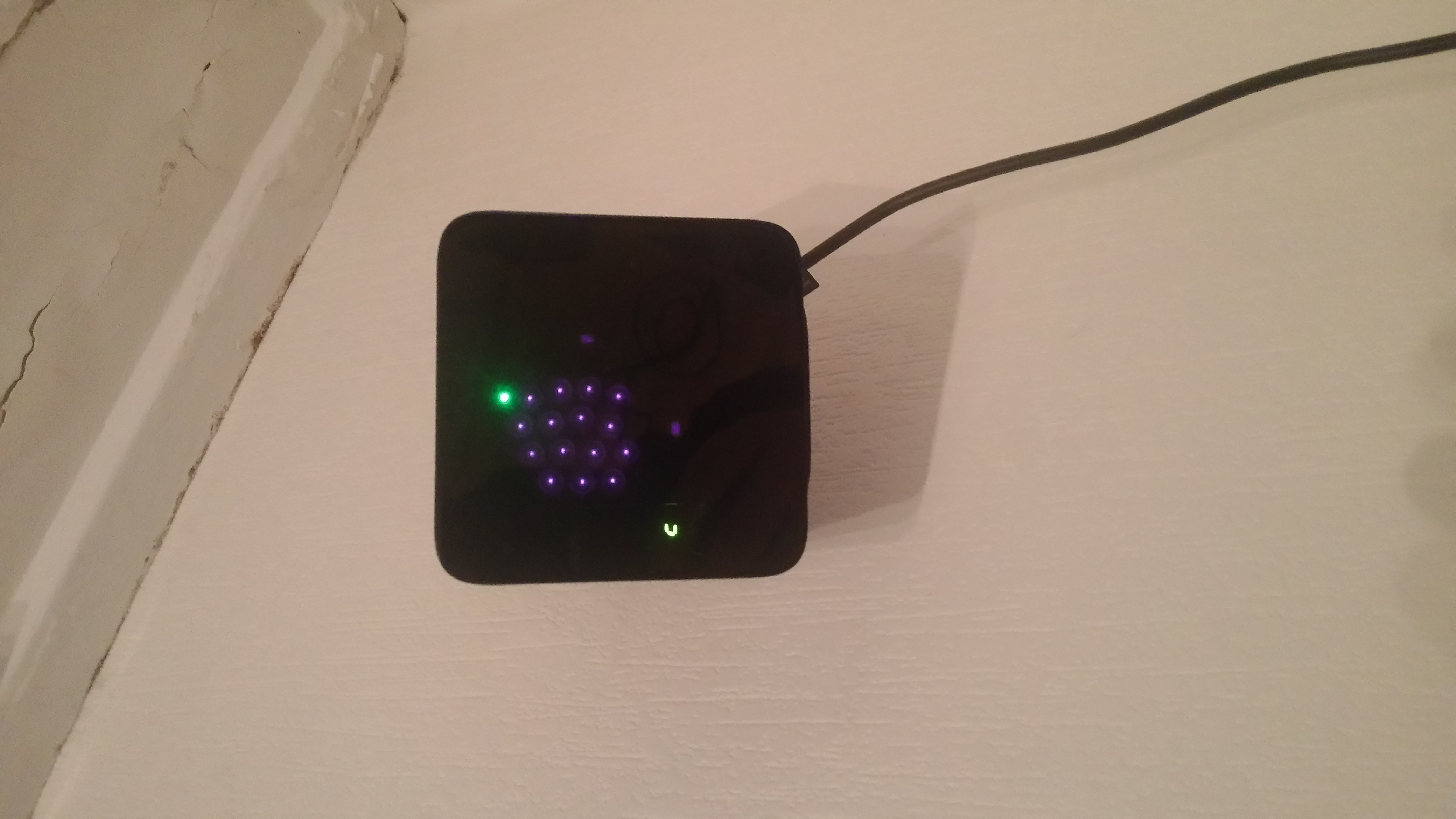

Sccheisse bei mir ist ein Lighthouse defekt ...
Es ist wie bei einem anderen beschrieben , bei der einen leuchten 2 leds , und bei der anderen nur eine .
Was soll ich machen dasss ganze bei CaseKing Reklamieren, oder muss ich den Vive support kontaktieren?
http://imgur.com/fPtbBj3
Bei der einen ist der untere Lasserpunkt hinüber.
Ich denke ist ziemlich eindeutig das Box B Im Sack ist.
Hab viel böses über den Vive Support gelesen , das dauert bestimmt jetzt ewig bis ich eine neue bekomme .
ReneB HTCVIVE
HTC Vive Supporter
- Okt. 2016
- 11
Moin!
Das sieht leider ganz danach aus. Hatte einen ähnlichen Fall bereits mitbekommen und dort musste die Box ausgetauscht werden.
Bezüglich der Reklamation solltest du dich am besten erstmal an Caseking wenden wenn du die Vive von dort bestellt hattest.
Gruß
Gruß
SuperFlyRon
- Sep. 2011
- 316
Ja die hab ich da bestellt , mir ist das beim Spielen aufgefallen, immer wenn ich mich nach Rechts gedreht habe war das Bild weg.
Mann kann es auch sehr deutlich erkennen, wenn man das Handy drauf hält .
Danach nochmal richtig ausprobiert , aber keine Chance wenn man auf die Lightbox schaut dann ist das Bild grau .
SuperFlyRon
- Sep. 2011
- 316
Boah CaseKing ist echt ein super Laden , ohne Probleme direkt heute eingeschickt ....
Bekomme ne neue und gut ist.
