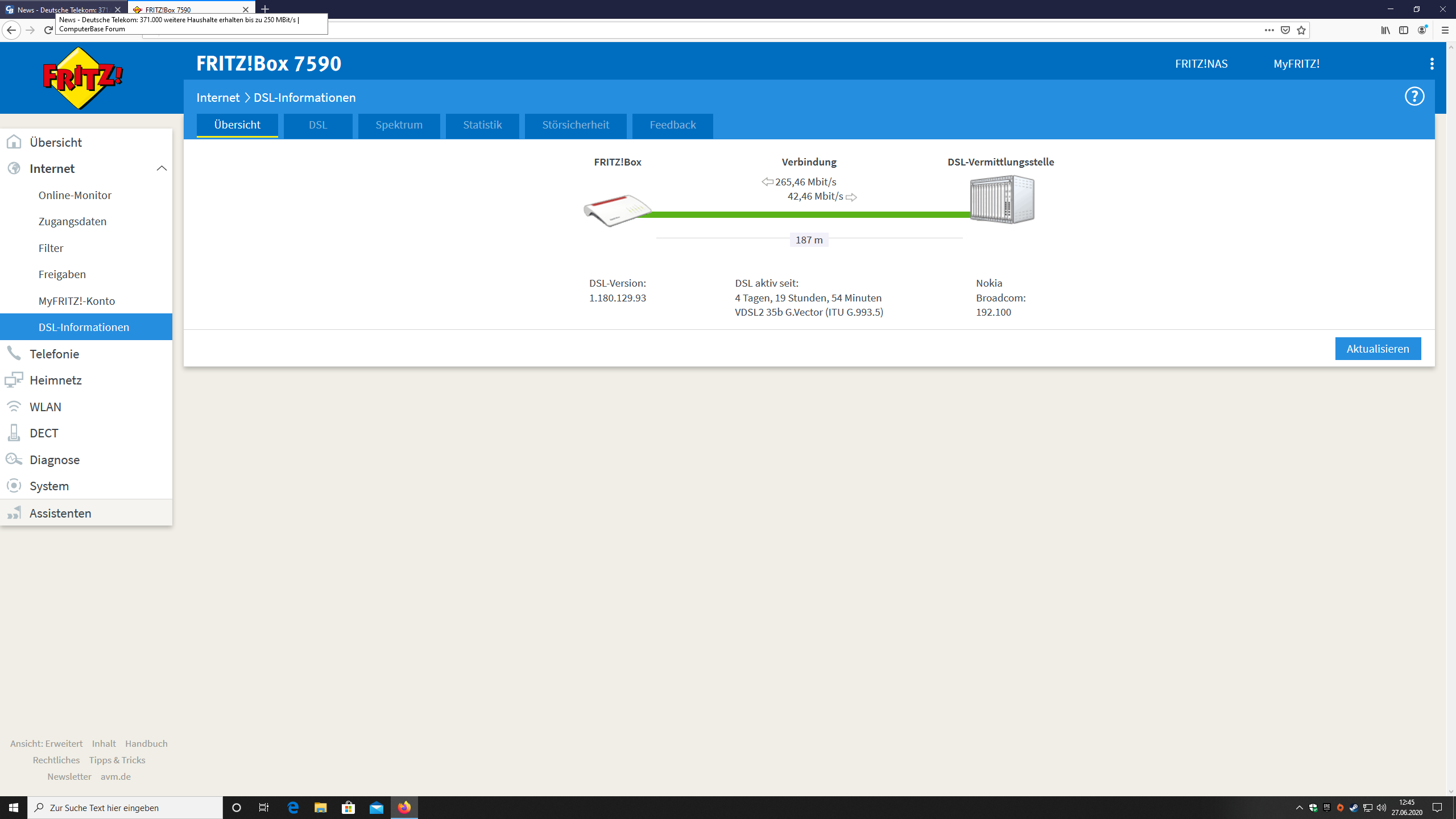

Ja, ist das Topmodell 7590. Und da sollte das gehen oder? Bei einem anderen Haus mit ebenfalls 50MBit Vertrag zeigt die 7590 170MBit Kapazität an.
PS: Vertrag ist derzeit über O2. Sollte jedoch keinen Unterschied machen.
@estros Ja, das sollte dann definitiv gehen!
Es kann auch sein, dass du schnelleres Internet kriegen kannst, aber noch das 17a Profil hast. Für alles über VDSL100 brauchst du das 35b Profil - das muss im Verteilerkasten geschaltet werden.
Was passiert denn, wenn du deine Adresse hier: https://www.telekom.de/zuhause/dsl-vdsl-und-lte-verfuegbarkeit
eingibst?
Reaktionen: chartmix
estros schrieb:
Meine Fritzbox zeigt eine Leitungskapazität von 112MBit an. Damit lohnt sich wohl eher 100Mbit zu nehmen als SV. Trotzdem gut von 50MBit über das Doppelte nun schneller.
Du musst auch schauen, welches Profil aktuell geschaltet ist. Die Leitungskapazität bezieht sich auf die aktuellen Werte und mit SVDSL wird erst das Profil 35 mit erweiterten Frequenzbereich geschaltet was dann auch wieder die Leitungskapazität erhöht.
Ah vielen Dank, ja da war ich mir nicht sicher, ob die Kommunikation unabhängig vom Profil (hier 17a) die SV Bandbreite anzeigen kann.
Gut, Telekom sagt bis zu 250 Mbit und ich wohne mitten in der Innenstadt, das heißt, es sollte deutlich mehr als 112MBit bereitstehen vom Profil 17a bereitstehen. Das ist echt klasse.:)
