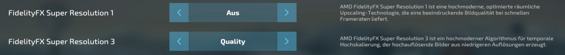

Also die 16xx können zumindest FSRBrollyLSSJ schrieb:Also laut der Microsoft Developer Seite wohl alles ab RTX 20.
hier in LS22
