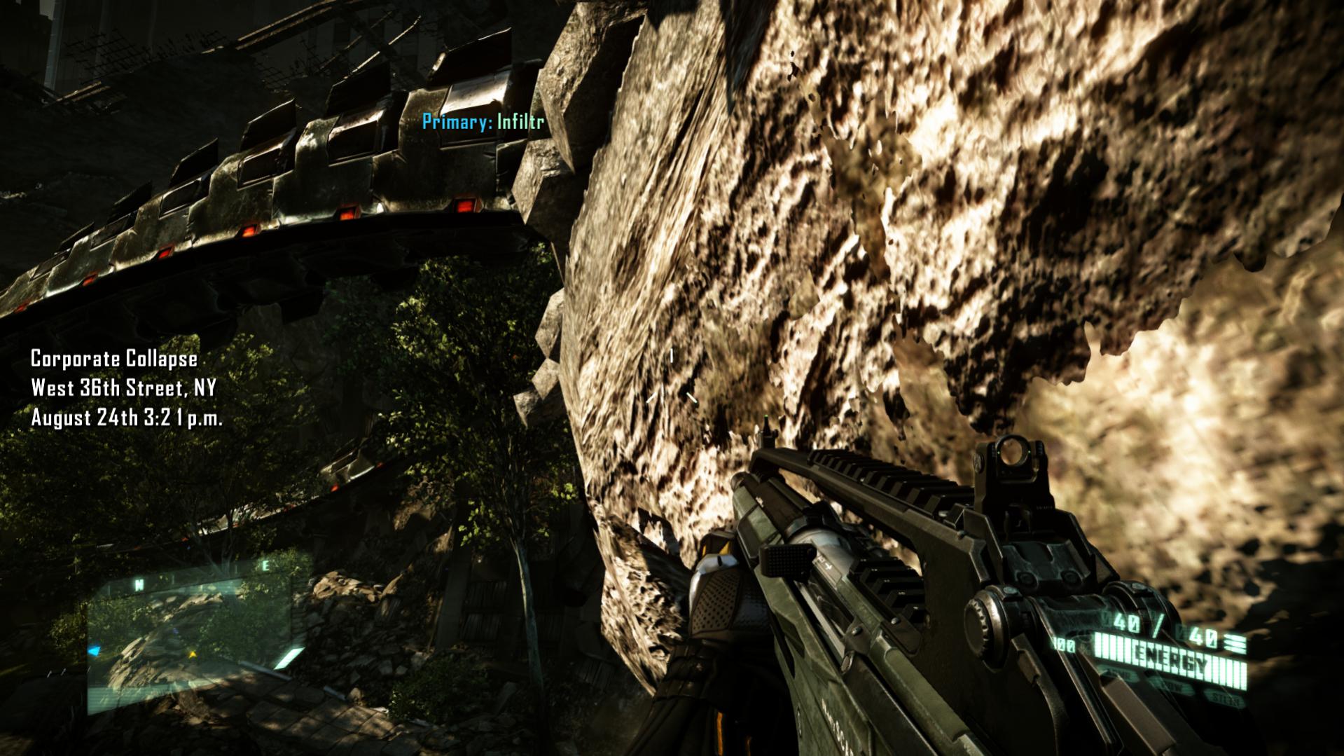

Hab grad nen kleinen Vergleich zum Tesselation bei einer Radeon 5870 gemacht.
Ergebnis: Die Benchmarks, die hier rumschwirren, sind im Grund für den Allerwertesten (jedenfalls wenn man sich für Minimum fps interessiert), aber seht selbst...
level "corporate collapse", fps gemessen direkt nach Leveleintritt
1920x1080, DX11, ultra, high-res textures
TESSELATION LEVEL: fps
off : 26fps
8x : 18fps
64x : 10fps
application : 10fps
amd optimized : 10fps
Wie man sieht, haut Tesselation extrem rein bei meiner Radeon. Da wird die 6950 durchaus etwas besser abschneiden.
Hier noch Vergleichsbilder, damit klarer wird, weshalb das Level so extrem niedrige fps aufweist.
