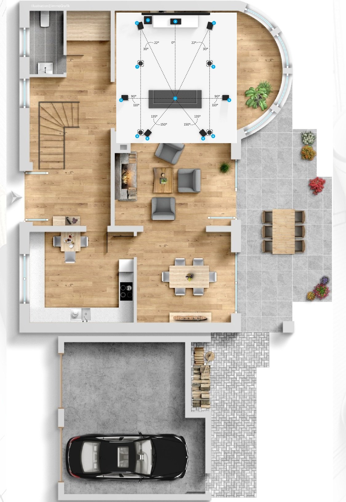

So, hier mal ein Grundriss des EG mit dem Bereich, in dem das Heimkino realisiert wird.
In der ersten Variante habe ich das Bild mit der Idealaufstellung eines 7.2.4 Setup einfach im Original in den grundriss eingefügt und wie man sieht passt das schon recht gut.
In der zweiten Variante habe ich das Bild mit der Idealaufstellung eines 7.2.4 Setup dann etwas angepasst, damit es möglichst genau in den dafür vorgesehenen Bereich passt. Wie zu erkennen ist, ist die Position der Lautsprecher in diesem Bereich an den entsprechenden Stellen an den Wänden annähnernd optimal möglich.
Die Position der Deckenlautsprecher habe ich mit Blick auf den Standort der Couch (rot) etwas modifiziert bzw. modifizieren müssen (blaue Kreise). Ist aber noch nicht final. Bis auf den Lautsprecher an der rechten Seiten kann ich - was mir sehr wichtig ist - alle Lausprecher problemlos stellen (Front inkl. Subwoofer) oder mittels Wandhalterung an der Wand befestigen. Die Positionen der Laustprecher an den Seiten und Hinten ändern sich hierdurch nur minimal...
Bzgl. der Deckemlautsprecher werde ich vermutlich einen Kompromiss aus der Vorlage, dem Standort der Couch und dem Standort einer evtl. neuen Couch wählen (müssen).
Der rote Bereich an der Wand ist nur das geplante Filmregal...

Ich habe mich eben erst mal für die nuPro XI-2000 RC mit zwei nuConnect trXS entschieden. Aktuell gibt es die im Black Friday bei Nubert für 349,00 € anstatt 499,00 €. Denke das wird schon mal ein gutes Upgrade zu den nuLine RS-54 - und erst mal 600,00 € gespart...
Ich lasse aber vorsorglich trotzdem Lautprecherkabel zu den nuPro XI-2000 RC legen - dann hat man die Möglichkeit jederzeit auf andere Lautsprecher zu upgraden...
