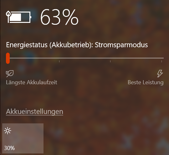

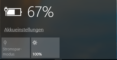

@Griffin89 ich hab bei mir 3 Modus wenn ich bei mir auf das Icon Battery klicke. Die Einstellung für Battery Saver habe ich auch noch. Wenn ich bei mir dann auf das Action Center klicken, könnte ich den Battery Saver aktivieren.
masterw
- Juni 2009
- 455

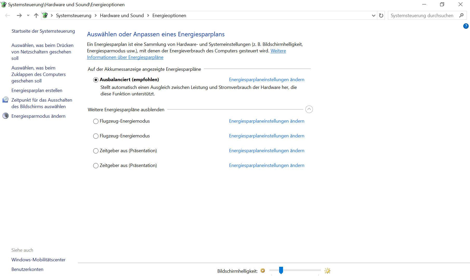

@Grifffin89:
Du solltest jetzt mit einem Klick auf das Batteriesymbol in der Taskleiste einen Schieberegler zum direkten Einstellen des Energiesparmodus haben. Du solltest somit nicht mehr das Menü der erweiterten Energiespareinstellungen verwenden müssen. Bei mir tauchte der allerdings auch erst nach einer Weile auf:
Das Menü zeigt bei mir gleich gar nur mehr "Ausbalanciert" an:
