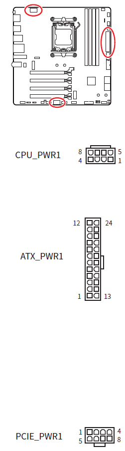

Jemand hatte was von einem zusätzlichen Stromstecker auf dem Mainboard geschrieben. Das mal kontrolliert?

Steckt der zusätzliche Stromstecker unten am Board?
Ah stimmt, das muss ich eben prüfen, daran hatte ich nicht mehr gedacht.
Edit: Diese Stecker habe ich alle gesteckt. Mehr habe ich nicht gefunden in der Bedienungsanleitung.
