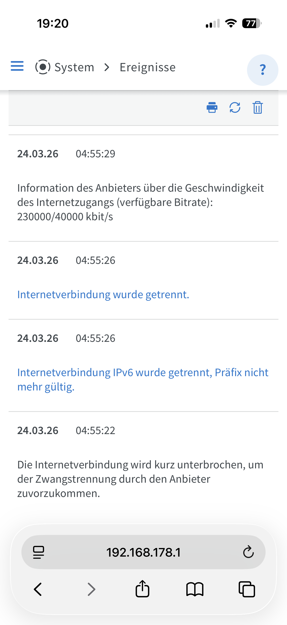

Habe eine 7690 mit 8.22. letzte woche gab es 2 tage alle 5min disconnects. War dann ohne zutun vorbei.

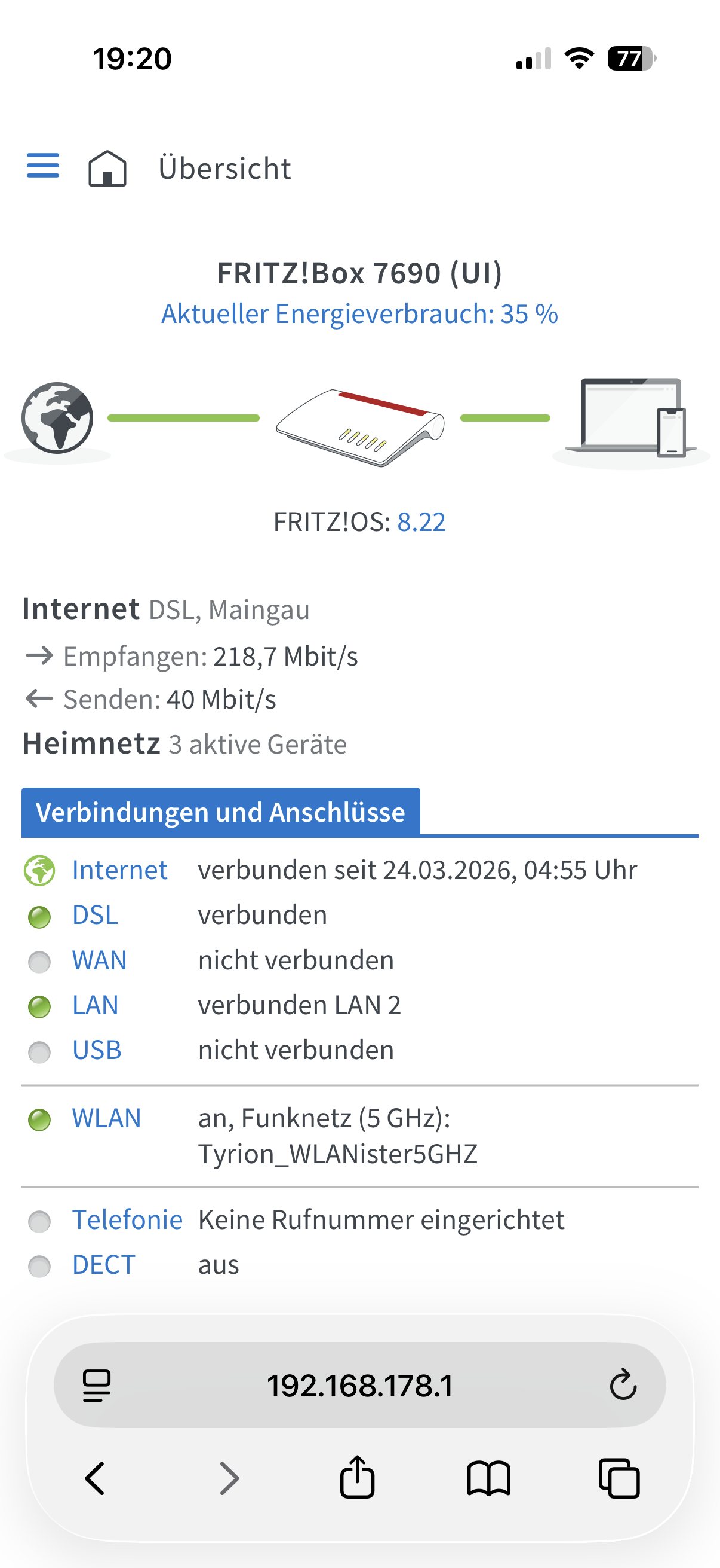

Seid dem ist aber die Geschwindigkeit in der Übersicht immer rund 12Mbit niedriger als die aktuelle Datenrate bzw Information des Anbieters über die Geschwindigkeit. Auch nach ein Neustart ist es binnen Paar Stunden wieder so eine abweichung

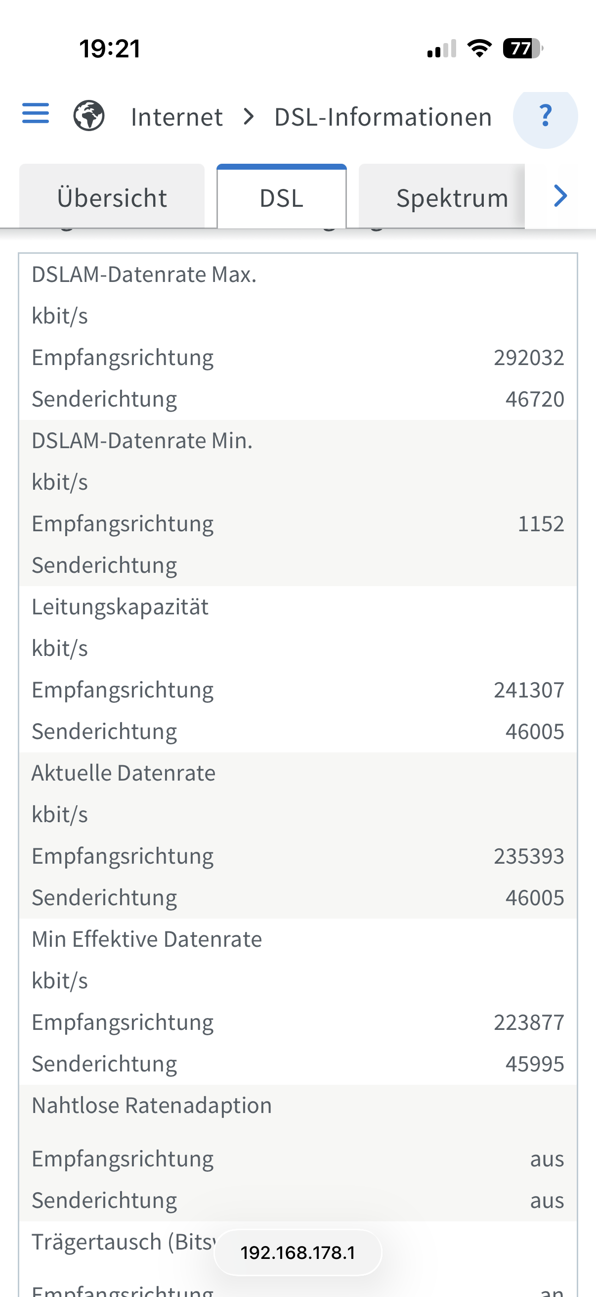

aktuelle datenrate : 235393
Informationen des anbieters über die Geschwindigkeit: 230000/40000
Anzeige 218Mbit
Siehe Screenshots

lt. dem Screenshot ist der aktuelle Sync aber 235393 / 46005 und die Maximale Syncrate 292032 / 46720 - das sieht nicht nach DLM aus, sonst hätten wir 235000 / 45000 in der Maximalen Syncrate soviel aktuellen Sync.
ja dein Anbieter begrenzt die maximale geschwindigekeit auf 230000/40000 kbit/s. Dort bist du nun darunter gefallen mit dem Nettosync ohne VVDSL Overhead, darum wird dir dort ein geringerer Wert angezeit.
Wenn du vorher mehr hattest, ist die Leitung schlechter geworden, ggf wurden mehr Anschlüsse geschalten, die nun stören und was Vectoring nicht ausgleichen kann.
Eine Störung ist es noch nicht, du liegst noch voll im Rahmen. Würde hier erst einmal abwarten.
Sollten vermehrt Resyncs auftreten, bitte eine Störung melden.
Ja, das ist korrekt, dann wäre der DSLAM-Wert bereits beschnitten, so kannte ich das von der DSL-Zeit bei der Telekom, aber ich habe seit mehr als 2 Jahren bereits Glasfaser, da vergisst man schnell wieder. 😱 :D
Ich habe mich vom dritten Screenshot verwirren lassen und hätte mich an die Werte des ersten Screenshots halten sollen.

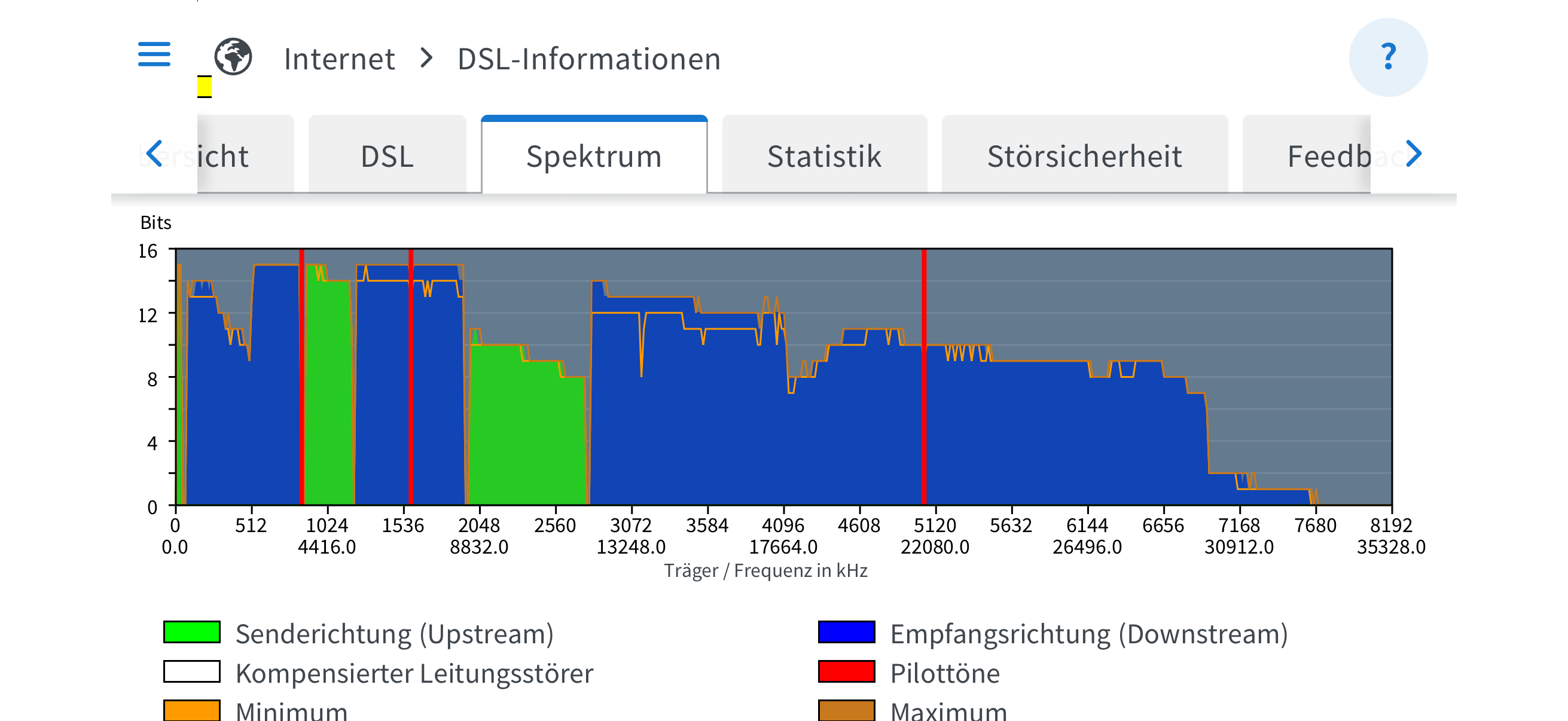

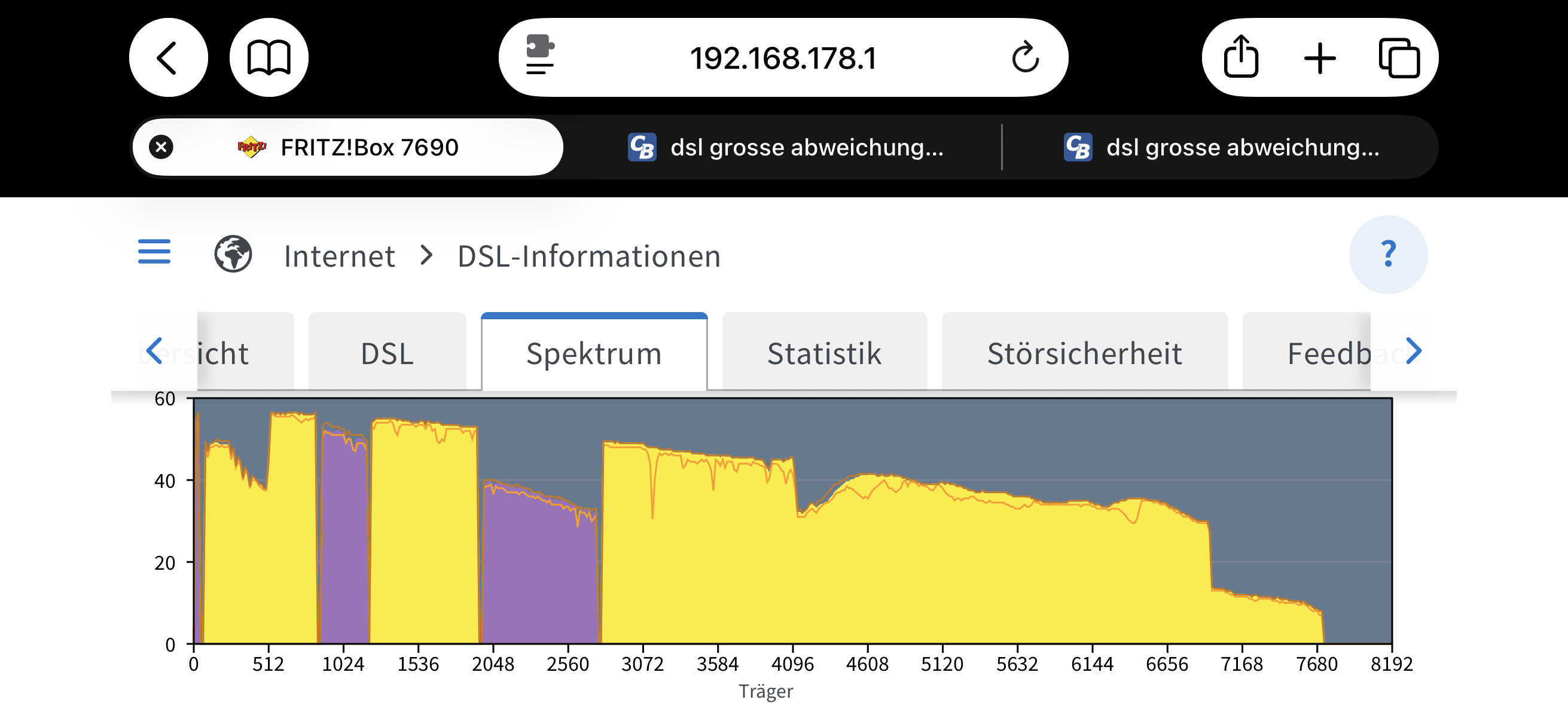

Schick mal dein Spektrum rein.
Die leitung würde 255 schaffen mot der 7590 . Liegt an der 7690 das nur 235 gehen.
Aber seid drum :)
