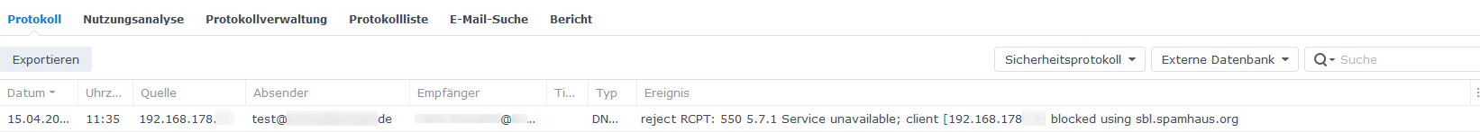

Die Fehlermeldungen sehen schon rein nach SMTP-Verkehr aus:
Die Syno gleicht deine Clients schon gegen eine Blocklist ab, was gar keinen Sinn macht. Du solltest deine Clients (ggf. euer ganzes Subnet) entsprechend als authorisierte Sender definieren können und sollen.
Relay access denied bedeutet eigentlich, dass du von einer Domain über die Syno versenden willst, die die Syno nicht kennt (bzw. nicht "hat" im sinne von Verantwortlichkeit).
Ich vermute hier hängt es in allen Bereichen massiv, was die Einrichtung angeht.

Kann sein, dass die Fehlermeldungen mit SMTP zu tun haben, da sie immer auftauchen, nachdem ich versucht habe, eine Email zu versenden. Tut mir leid, dass ich das nicht früher erwähnt habe, daran habe ich nicht gedacht.
Aber das Versenden und Empfangen der Emails funktioniert über den in der Synology installierten MailPlus Client. Deshalb kann ich mir das nicht erklären.

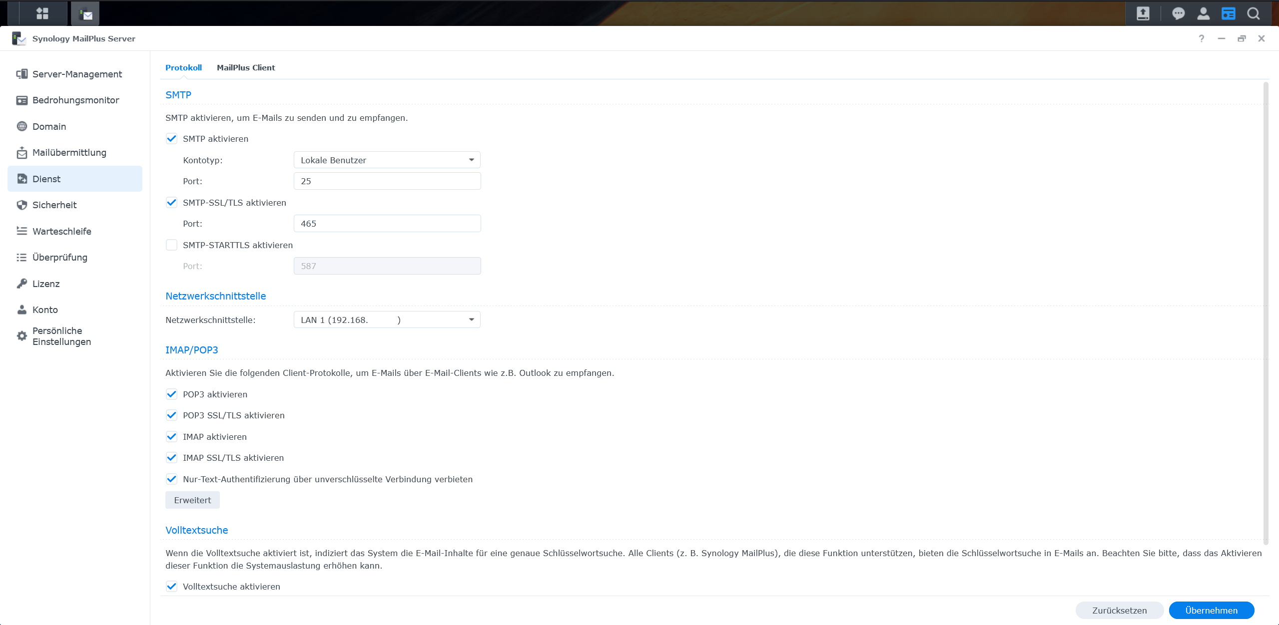

Die Emails können inzwischen von der Synology empfangen und versendet werden und das Einbinden in Thunderbird hat auch geklappt. Bekomme ich eine Email, kommt diese auch mit Umweg über den Mailserver in Thunderbird an.
Mein Problem liegt aber bei den ausgehenden Emails. Wie gesagt funktioniert der Versand über die Oberfläche der Synology direkt einwandfrei. Emails, die ich über Thunderbird schreibe, sehe ich auch im Synology Client unter "Gesendet". ABER: Diese Emails kommen nicht dort an, wo sie ankommen sollen.
Das ergibt meines Erachtens keinen Sinn, da der Versand über die Synology ja eigentlich funktioniert und die Email aus Thunderbird auch da auftaucht.
Vielleicht hat ja jemand eine Idee oder Lösung? Die Lösung kann ja nicht mehr weit sein.... ;)
