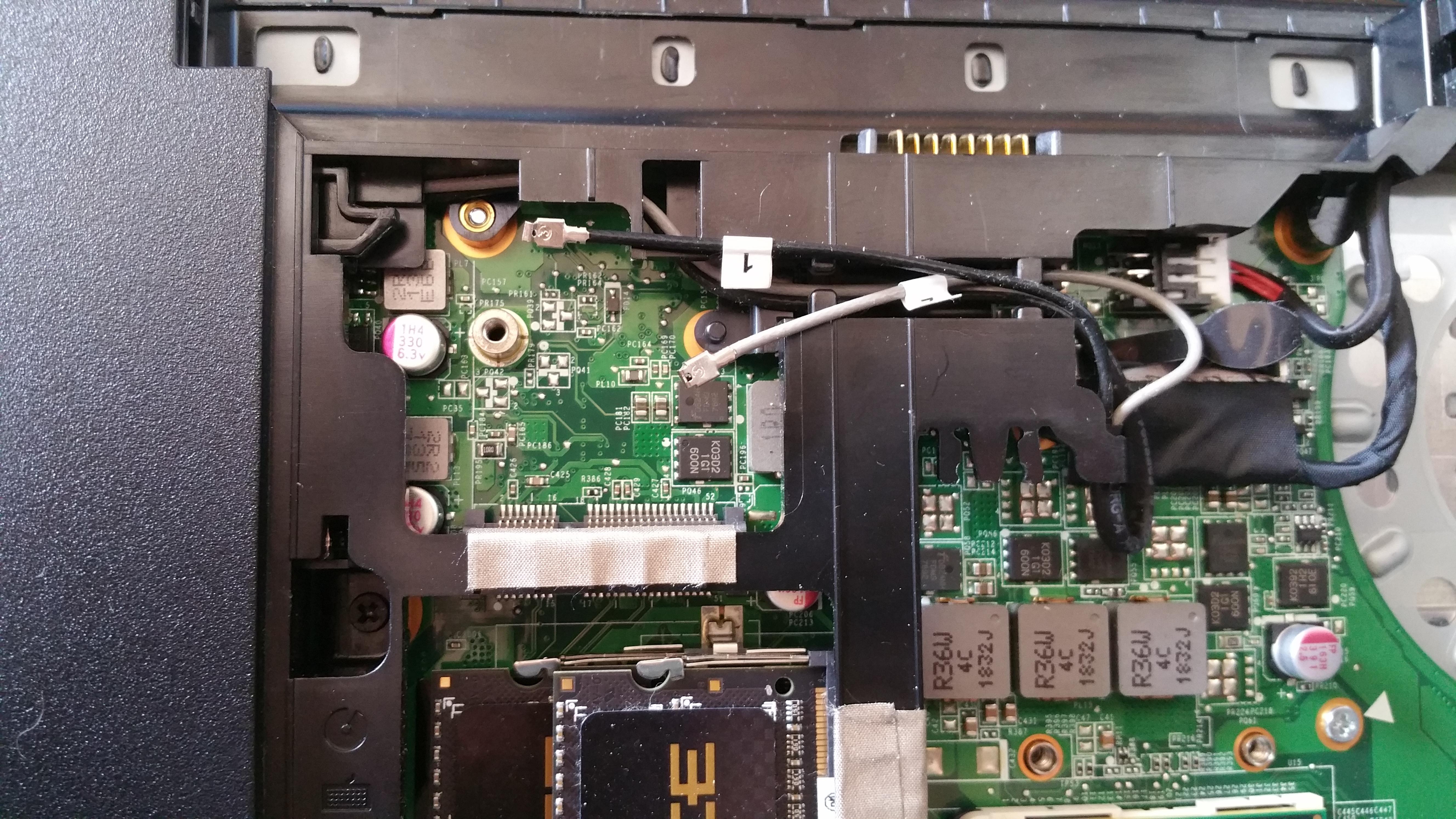

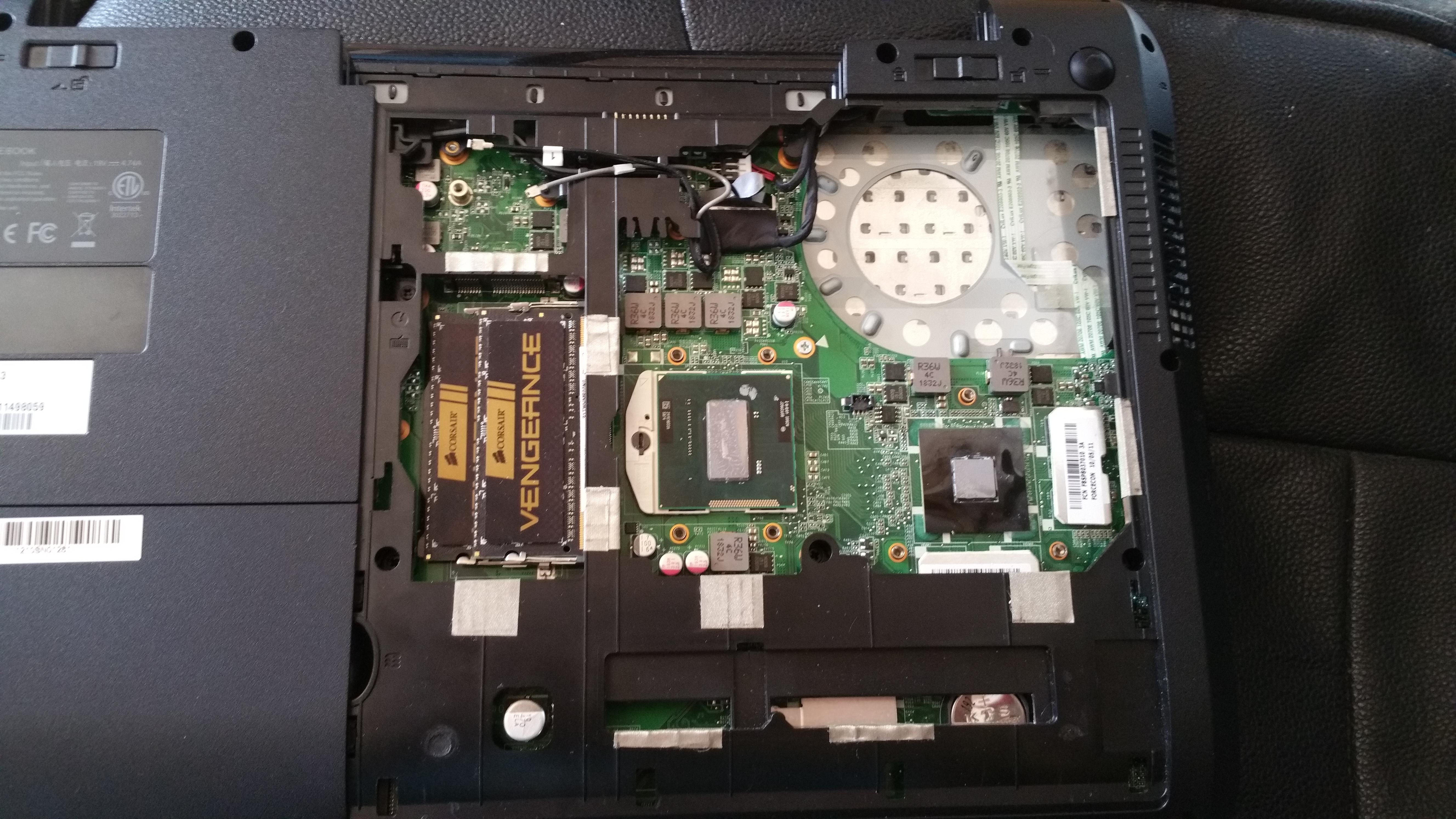

Zum Notebook (Da mal nach Bildern gefragt wurde) - Ich habe hier ein paar.
So sieht es unter der "Wartungsklappe" aus. Da ich die WLP wechseln will, habe ich den Lüfter mal abgenommen.
Hier seht ihr den Platz, wo einst das WLAN/BT Combo Modul saß und der PM3N seinen Platz findet. Recht kuschelig dort, habe aber einen Plan: Ich entferne ein Stück des Plastiks. Sowohl in der Verstrebung als auch von der Wartungsklappe - So kann ich (Zumindest in der Theorie) - Das Kabel nach unten rausführen. Da mein Notebook relativ große Gummifüße hat, dürfte da das HDMI kabel durch passen.

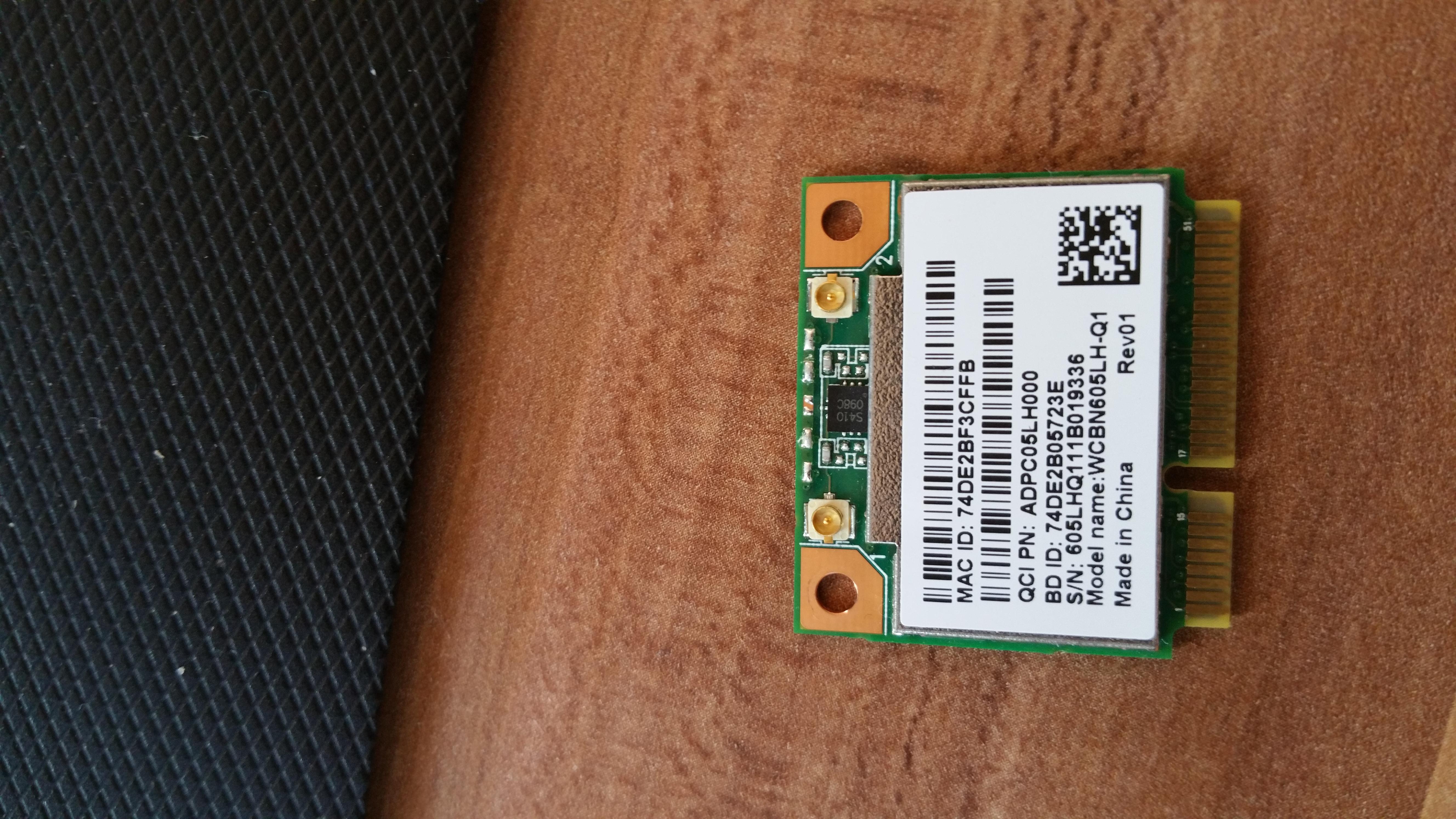

So, nun zur großen Frage: Ist mein WLAN/BT Combo Modul überhaupt PCI? Ich habe nach der Modellbezeichnung "WCBN605LH-Q1" gesucht, und nur solche Wholesale Seiten gefunden, habe aber Hinweise gefunden, dass es doch PCI ist und nicht mSATA.
Hier ein Bild vom Modul, evtl wisst ihr ja was...
Ich finde ebenfalls nur Hinweise drauf, dass es sich tatsächlich um mPCIe handelt.
Hi, hier geht etwas durcheinander:
-miniPCI, Vorgänger von MiniPCIe, ist breiter
-miniPCIe , hast Du und brauchst Du, steckte deine Combo drin
-mSATA, sieht zwar genauso aus wie miniPCIe, ist aber an einen Festplattencontroller angeschlossen und für die mini SSDs gedacht.
Hier geht eigentlich gar nichts durcheinander, ihr zwei reitet nur auf dem fehlenden "e" herum ;) Kentsfield wird schon das mPCIe gemeint haben, Eisbrecher99 hat es ja auch verstanden.
Und da es sowohl für mPCIe als auch für mSata WLAN Karten gibt, ist die Frage an sich schon berechtigt. Nur sind die mSata Modelle ziemlich selten.
mSata ist eine Festplattenschnittstelle mit PCIe Formfaktor. Einige Hersteller haben eine Doppelbelegung, bei der automatisch erkannt wird, was angeschlossen ist.
WLan ohne diese Doppelbelegung, wie sie z.B. bei Thinkpads vorkommt, im mSata dürfte wegen des unterschiedlichen Pinouts nicht funktionieren.
Das mag gut sein. Macht auch mehr Sinn, dass der Steckplatz beides akzeptiert, statt dass per mSata WLAN geliefert wird. Hat mich ohnehin schon immer gewundert, aber das wäre dann auch endlich geklärt.

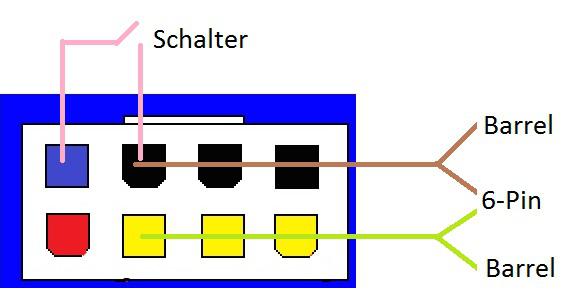

Ist das die Draufsicht auf den Stecker vom Netzteil, oder vom Optiplex-Gehäuse, oder die Lötseite?
Bastle momentan dran, den Barrel-Jack vom Akitio durch den vom Dell auszutauschen.
Find mein Multimeter nicht, sonst hätt ich´s durchgemessen.
(Ich will ja keinen neugierig machen, aber wenn´s klappt, wie ich mir das vorstelle, wird´s vlt noch bissle kompakter als deine aitAC :rolleyes: )

Edit: Multimeter gefunden und durchgemessen.
Das ist die Draufsicht vom Stecker, der vom DA-2 direkt kommt.
